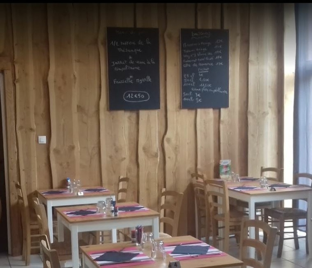

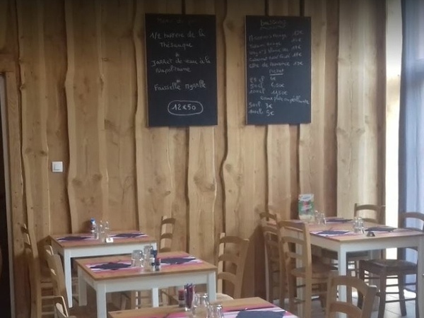

J'ai pour projet de refaire le plafond de ma pièce principale (55m2) en Volige de Peuplier non délignées (en gros, deux couches qui se superposent sur quelques cm donc je commande 65 m2) afin de garder un côté brut grâce à la forme des voliges, et relativement clair grâce à la couleur du Peuplier. Comme dans la photo finalement mais au plafond parce que sinon c'est trop facile à fixer ^^
