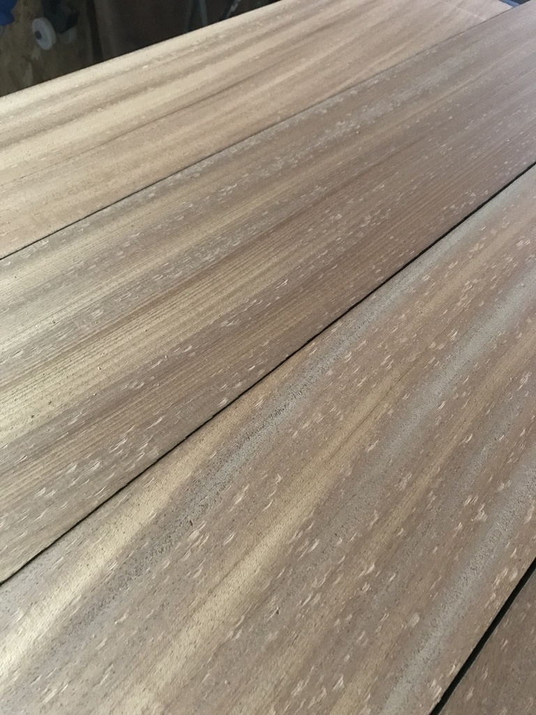

Pouvez m'aider à identifier cette essence de bois, il y a pas d'odeur particulière, c'est comparable au chêne en terme de poids et dureté.
Merci par avance de votre aide

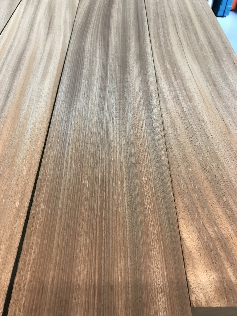

Bonjour, La densité est assez variable d'une planche a l'autre, elle se situe de 650 à 750 kg le mètre cube vu les marquages qu'il y a sur le bois il semble provenir du congo.
Merci de ton aide
lulu87200
Apres comparaison de plusieurs dizaine d'essences je pense que c'est du sapelli, vous en pensez quoi ?
Merci,
Etign
Ça y ressemble au niveau du fil effectivement mais je le trouve pas assez rouge pour du sapelli...

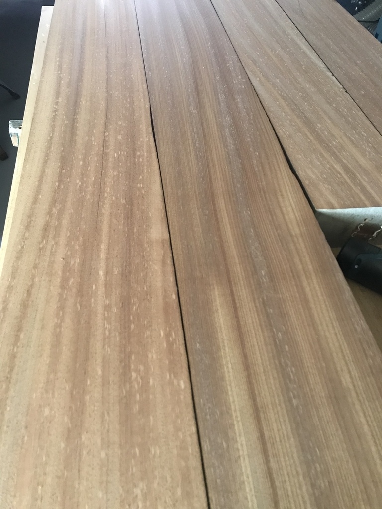

Jetrow
Ça ressemble effectivement a de l iroko ..

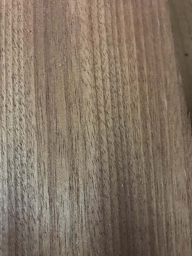

Sans aucune certitude, mais on dirait quand même du
Ours
D’accord pour du noyer américain avec une croissance régulière à rapide, ça peut correspondre!

Stef64
Moi je pencherai plutot sur de l iroko.

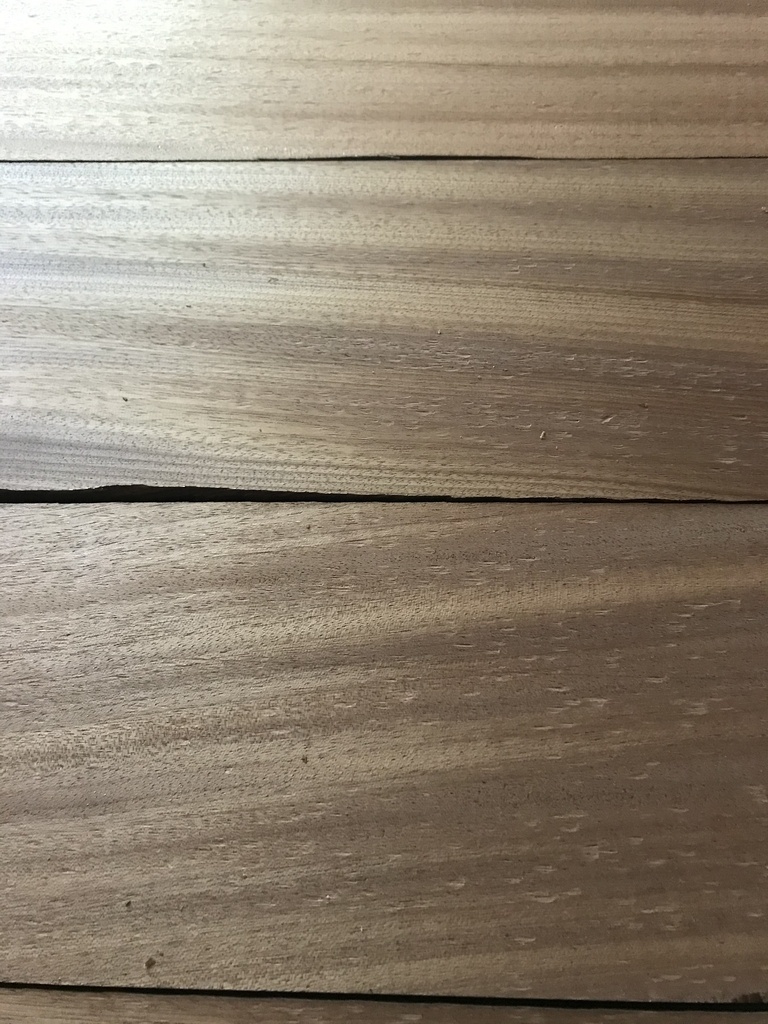

Par contre faudrai soit changer/affuter tes fers et finir avec des petites passes car tu as bcp d arrachement.
bonjour ce ne sont pas des arrachement mes des retours copeaux
Stef64
Vous eveillez ma curiosité, qu est ce donc que des retours de copeaux ?
francoisB30
les retours de copeaux sont des copeaux qui ne ce sont pas bien évacué dans l'aspiration par exemple et qui retourne entre le fer de raboteuse et le bois à raboté ils écrasent les fibres de bois à raboté et cré c'est petits sillons caractéristiques

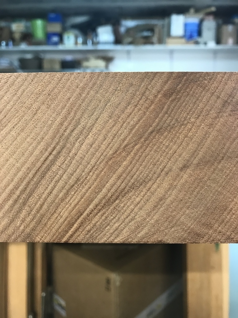

Non, le vue en bois de bout permet d'éliminer l'iroko.
Voir par exemple les photos de la fiche ou bien en lien dans la fiche
-1
