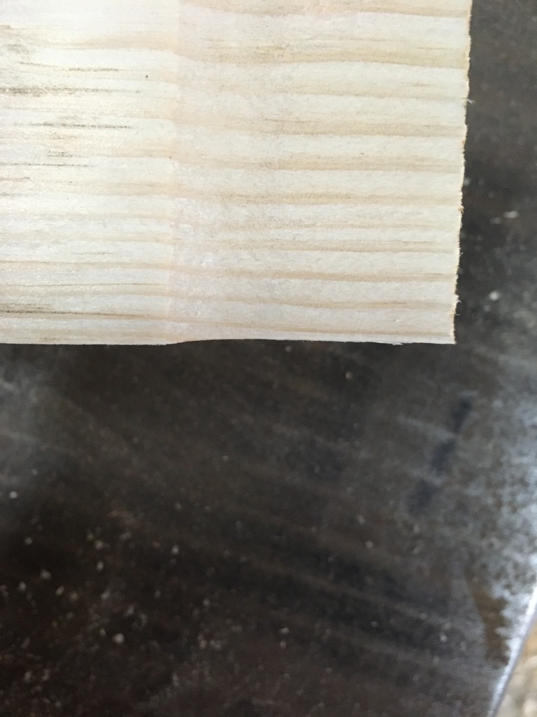

Quelqu’un aurait une solution à ce problème, est-ce une mauvaise utilisation ou un mauvais réglage ?

Talonnage en fin de passe la table de sortie de la dégau est trop basse par rapport au point de tangence des fers.
MOWD
Donc regarde pour baisser tes fers!
donc au départ, bien régler les fers, la base en fait.
kiki57
Bonsoir
Pour ma part c'est soit un soucis de parallèle des tables soit un un soucis d'affutage, ou un problème de passe.
Cela s'apelle du talonnage. C'est courant, incontrôlable sur la plupart des machines bas de gamme.
Augmenter la glisse, allonger les tables, mieux régler les presseurs, il existe autant de solutions que de machines, il faut donc faire des tests.
Un moyen sûr de l'éviter est d'envoyer les sections les unes DIRECTEMENT derrière les autres. Ainsi le rabotage est enchaîné et le talon n'a lieu qu'uniquement sur la derniere piece. ✌🏻

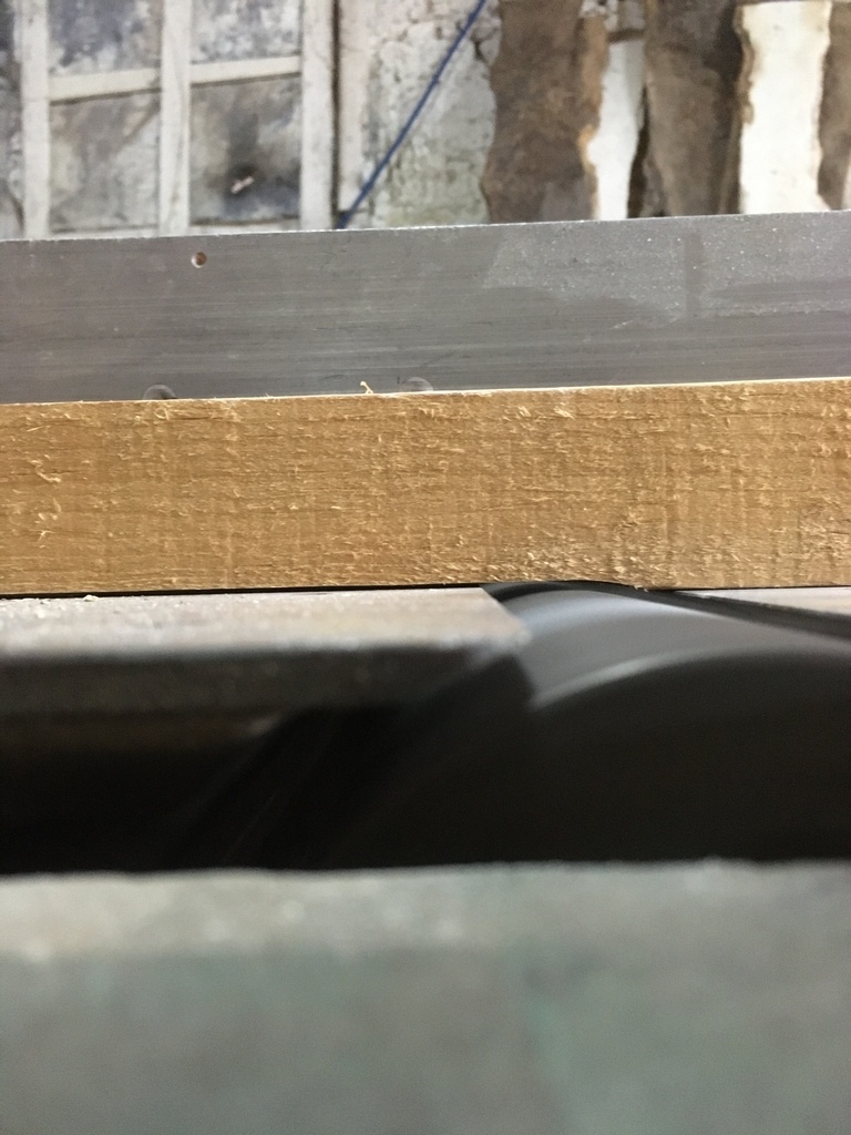

Oak tu vieilli vas falloir mettre des lunettes 😂😂. Je crois que c est sur la degau le pb...
Table de sortie montante. Il faud reprendre l alignement des deux tables.
Oulah merdouille oui 😳
J'ai focalisé sur la photo de droite sans voir le jour de celle de gauche. Bien vu Stef.

salut, c'est sur un lurem c36, j'ai enfin eu le temps de regarder ça, le problème était que la vis de blocage de la table de sorti est parti du coup la table est descendu, les fers ce trouvait donc plus haut que la table, après réglage problème résolu merci pour les infos
