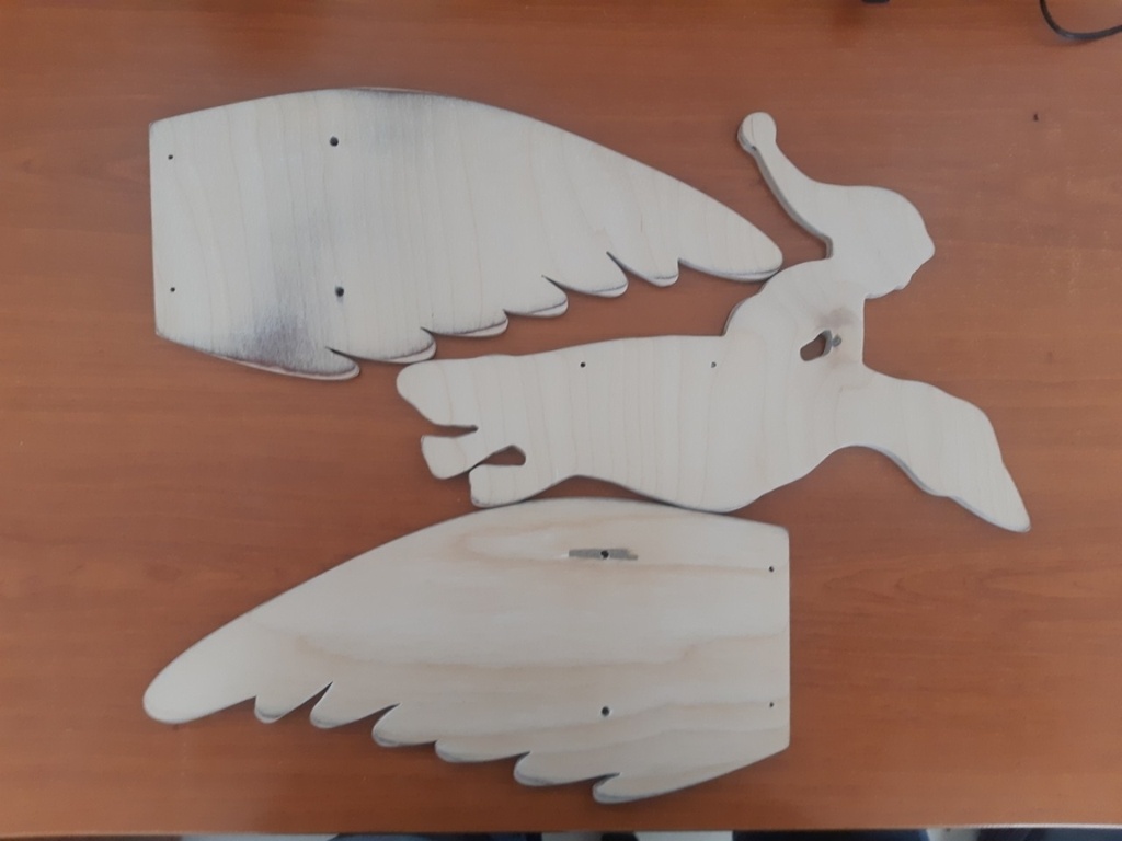

voilà je commence le travail du bois et pour ma première tentative, je suis parti sur la réalisation d un mobile "Nils Olgerson" (que l on peut retrouver sur le net...).
Toujours est il que j aurais besoin de vos avis et conseils pour finir ce projet.
Comme vous pouvez le voir sur la photo, je suis parti de contre plaqué de bouleau. Mais malheureusement j ai un peu trop poncé une des ailes. Alors mes questions sont les suivantes:
  • Trouvez vous cela vraiment trop moche pour un cadeau de naissance (J hésite à refaire cette aile mais vu que je n ai pour outils qu'une scie, une lime et du papier de verre, je vais y repasser 10 heures :).
  • Malgres avoir poncé avec 4 grains différents (120,180 400 et 600) il reste toujours des rayures. Que me conseillerez vous pour avoir vraiment un beau fini?
  • Finalement, ce mobile est pour une chambre d enfant, vous utiliseriez quoi pour la finition (cire? verni..) ? Et si en plus ca pouvait rattraper cette aile horrible.....

Je tenterais un coup de lavis blanc (acrylique ou autre) pour atténuer le contraste, et placer la partie moche vers le côté le moins visible.
Si tu ne trouves pas de placage, essayer avec un papier qualitatif (papier de riz,...), mais ça emmène le mobile dans un autre style.
Bonne idée, le papier de riz!

Si tu ne veux pas refaire l'aile, tu peux coller une feuille de placage (et tu peux faire les deux ailes, pour que cela soit symétrique).
Pour le ponçage à la main, il faut poncer dans le sens du fil, pour éviter les rayures transversales qui ne disparaissent pas.
