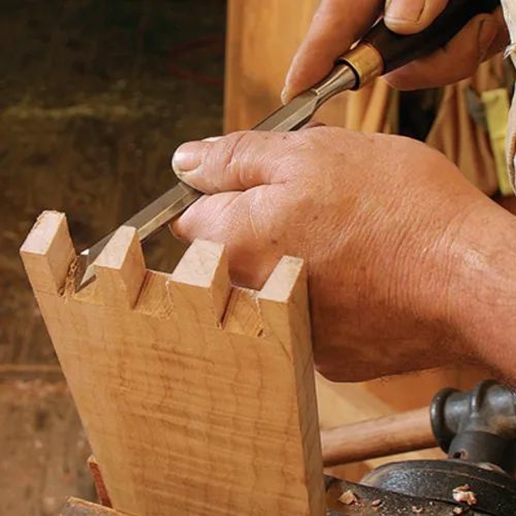

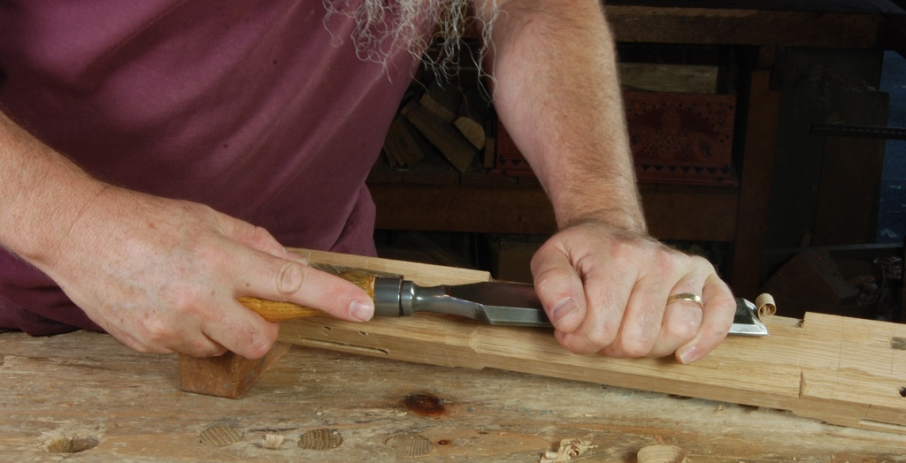

Merci pour ta réponse ! Toutefois, je crois qu'il y a méprise : je n'ai bien sûr pas laissé trainer mes doigts devant la partie affutée de l'outil. Ma main gauche tenait la planche du ciseau, et ce sont les bords non-affutés de la planche qui m'ont fait ces petites entailles, comparables aux coupures que peut faire le bord d'une feuille de papier.
Je n'ai pas pris de photo, mais ces photos trouvées sur le net correspondent à peu près à la façon dont je manipulais mes outils (voir images jointes).
