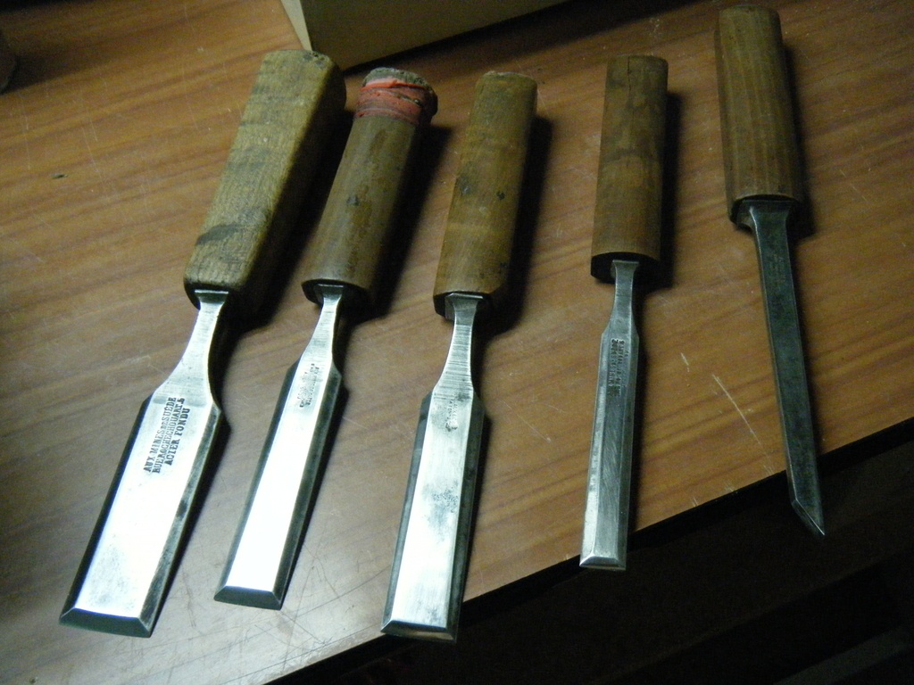

Alors, sur l'occasion, n'aie aucune crainte. Je suis on ne peut plus débutant et j'ai trouvé sur un site d'annonce connu tout ce qu'il me fallait en un seul lot : Peugeot, aux mines de Suède, Somborn et Goldenberg. Des ciseaux avec trois générations de menuisiers avant moi, propres et presque affutés après quelques longues années dans un grenier. Et j'ai appris à affuter tranquillement, comme un grand, sans second biseau pour l'instant mais j'ai mes ciseaux, ils coupent et ils sont increvables !

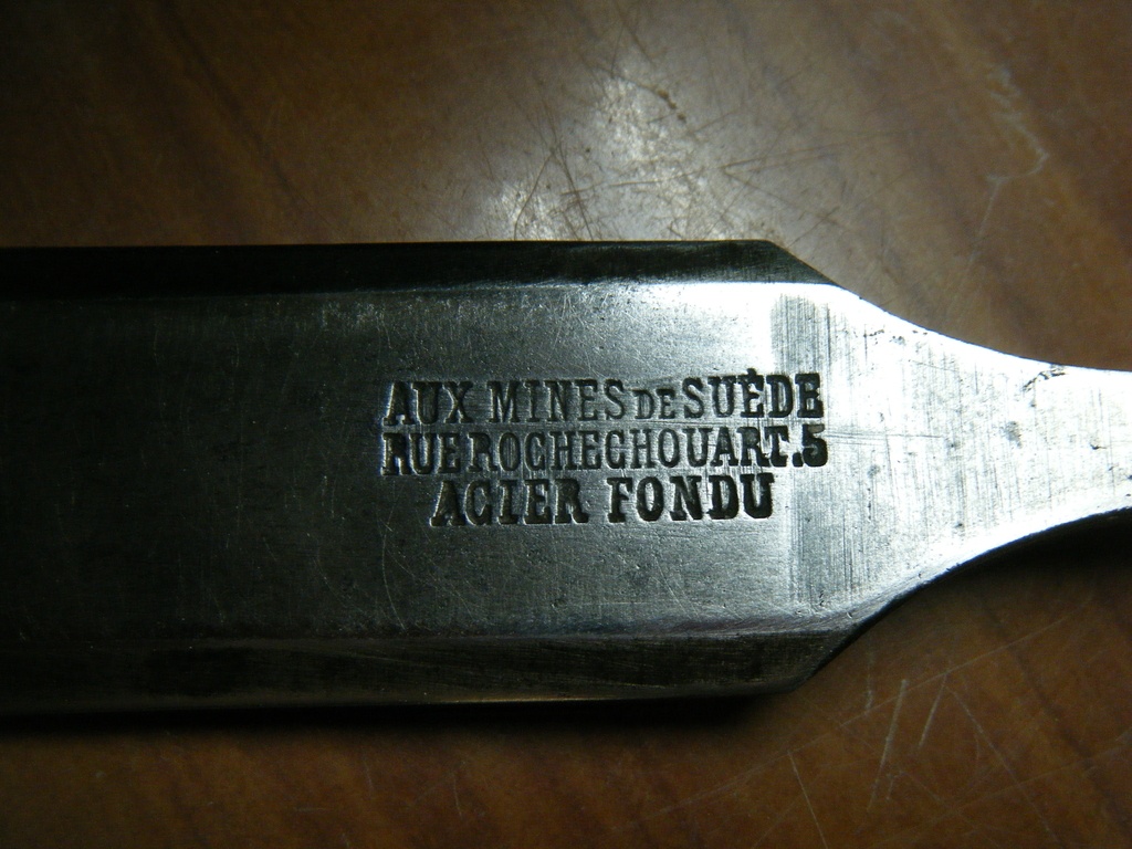

Cyberkek je serai curieux de voir les ciseaux Aux Mines de Suède...

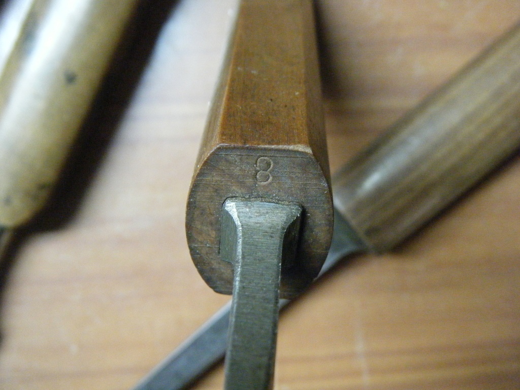

dneis J'en ai cinq dont un bédane sur le lot de neuf ciseaux achetés sur lbc. L'un a un manche rafistolé sur lequel il va falloir que je me penche et je n'ai pas encore osé affuter le bédane. Voici trois photos de mes précieux ciseaux où l'on peut voir notamment que la taille est gravée dans l'extrémité du manche :
