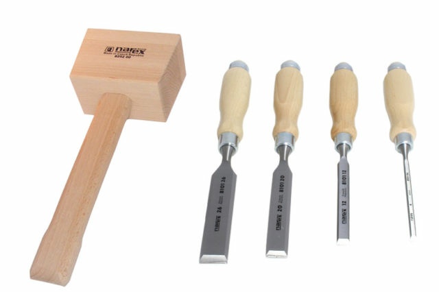

J'ai acheté il y a quelques temps des ciseaux à bois Narex sur les bon retour du net.
J'en suis vraiment pas content du tout, et je en sais pas si ça viens de moi ou des ciseaux en eux même.
Affutés ils coupent très bien pas de soucis.
Le problème c'est que très vite si le bois est dur, ils ne coupent plus rien car je me retrouve avec du morfil.
Je les affutes à l'aide de mon gabarit Stanley, et je ne fait qu'un seul biseau à 25°
Voila, si vous avez des idées car la c'est vraiment chiant. En ce moment entre le hêtre et le bois exotique je suis obligé de garder la pierre à huile à côté pour enlever le morfil tout les 10 coups de ciseaux à bois ...
Je parle d'une utilisation à la main hein, pas de creuser une mortaise à la massette de 2kg :o
C'est les même que ceux en photo.
