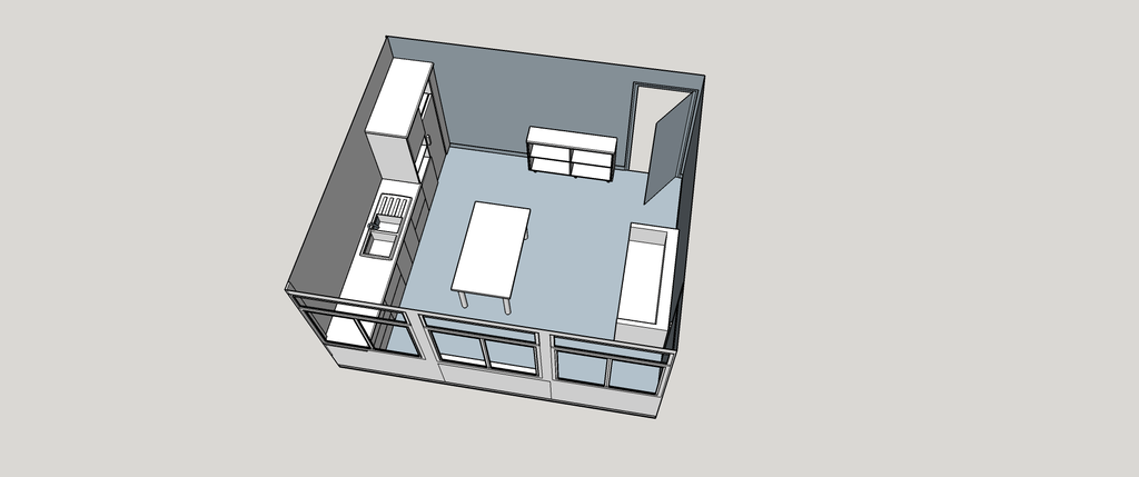

J'ai commencé ce plan hier, et je dois le finir pour demain soir. Afin d'avoir toutes mes chances pour être retenu, je souhaiterai le finaliser avec tous les meubles. Hormis le canapé, j'aurai à tout réaliser.

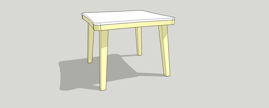

Donc voilà, j'ai en ligne de mire cette table basse. Je l'ai téléchargée, ouvert le plan, mais impossible de la copier dans mon plan déjà fait. Je suis sûr qu'il existe une fonction.

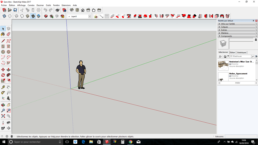

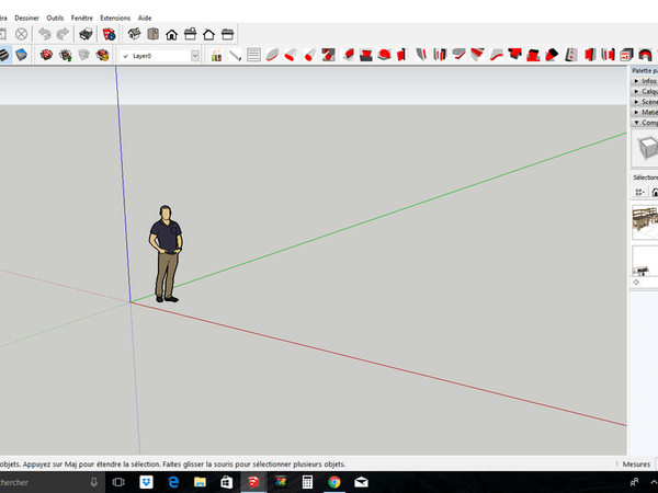

Je ne connaissait pas l'astuce du copier/coller avec 2 cession, du coups, ayant eu le même problème, j'ai trouvé dans sketchup la possibilité de créer une "collection" d'objet que tu peux importer directement dans la cession déjà ouverte.
Pour faire, il faut enregistrer ton modèle dans le dossier de destination de la collection. Pour ma part j'ai gardé celui de base de SU :
C:\Users\utilisateur\AppData\Roaming\SketchUp\SketchUp 2017\SketchUp\Components
J'avoue que c'est pas le chemin d'accès le plus simple mais tu disposes de tes modèles facilement dans la palette de droite en ouvrant l'onglet "Composant".
