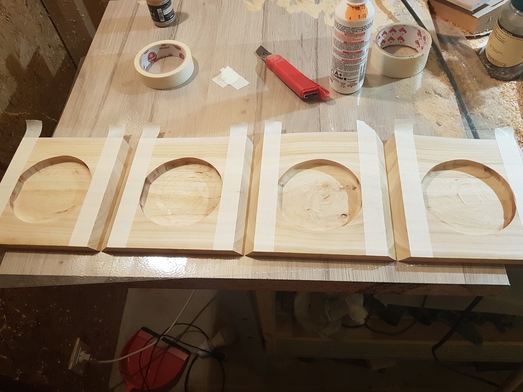

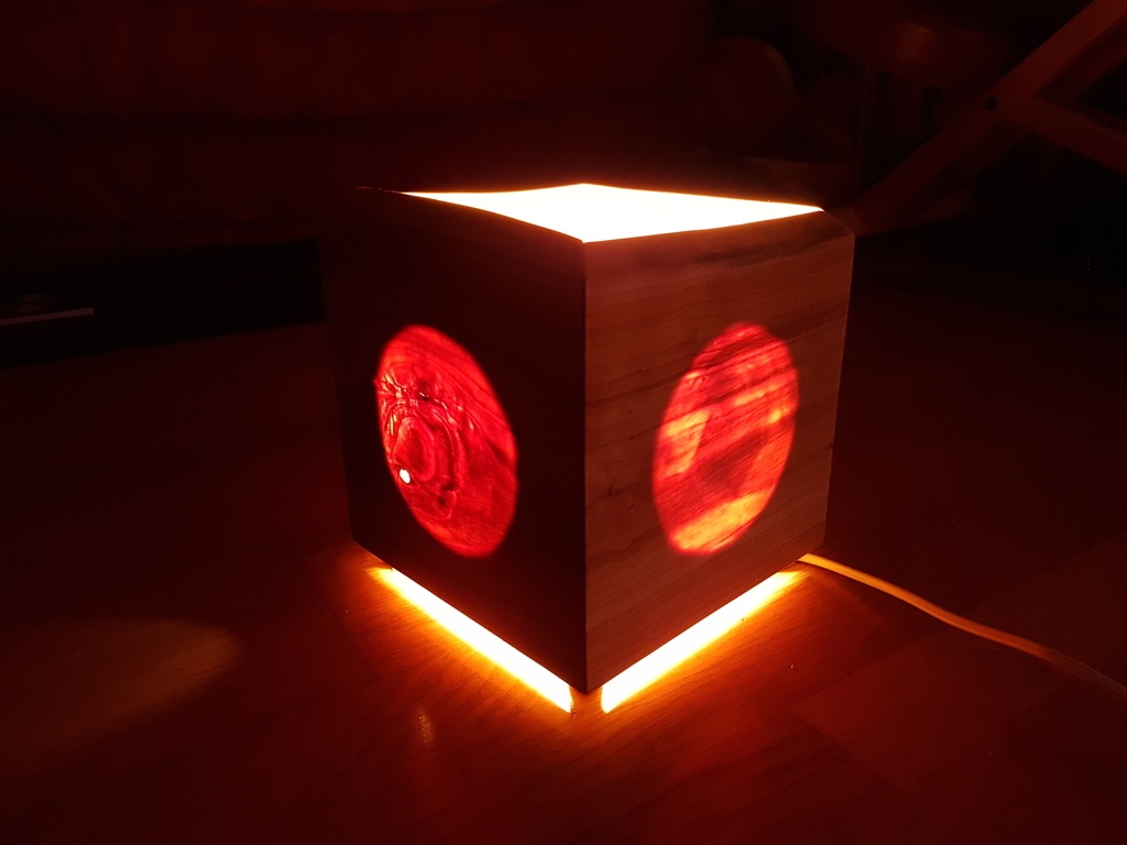

J'ai réalisé une lampe en merisier dont les faces ont une partie évidée pour atteindre une épaisseur qui laisse passer la lumière :
Le problème vous vous en doutez (moi aussi je savais que je prenais un risque) : c'est que la partie fine "bouge" : gondole et craquèle.
Je réfléchis à "couler" de la résine epoxy transparente depuis l'intérieur pour stabiliser.
Le problème est que la lampe est déjà finie, une couche de rubio à déjà été passée.
Donc est-ce que la résine va adhérer? En sachant qu'il est impensable de poncer pour enlever l'huile sinon je vais passer à travers :)
Je pensais aussi à faire quelques trous à la perceuse en périphérie du cercle vidé pour donner une accroche...
Est-ce que la résine ne va pas trop atténuer la lumière...
Comment je vais faire pour éviter les bulles dans cet espace réduit...
Bref si vous avez des idées !

Je ne suis pas certain que de passer de l'epoxy sur les lamelles serve à grand chose.
Ce qu'il faut surtout, c'est:
  • les ampoules les moins chaudes possibles (led)
  • faire tenir les lamelles dans des rainures qui leur permettent de bouger comme elle le souhaitent.
Mais de toute façon, il y a des risques qu'elles se fendent ou gondolent.
il faut déjà mettre une ampoule du type leed pour éviter l élévation de température avant on passait une huile et cela était suffisant je parle des papiers huilés a la place des verres a vitre
