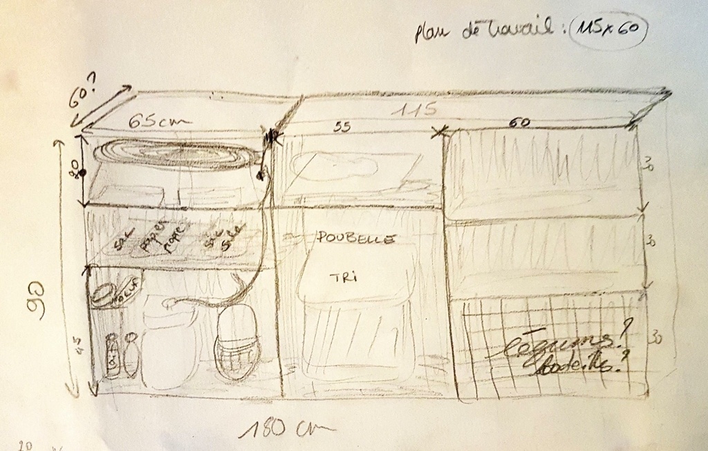

Je souhaite réaliser un meuble "îlot de cuisine" (donc visible sur les 4 faces)
Dont l'idée générale ressemble à cela :
C'est une esquisse qui ne traduit pas du tout l'esthétique, mais uniquement les fonctionnalités du meuble et les dimensions grossières.
à priori trois faces seront fermées, sauf pour les deux casiers en haut à gauche et en haut au milieu qui seront traversants.
pour la face, tiroirs ou placards, rien n'est arrêter encore :)
On a donc un meuble de 180cm de large x 90cm de haut et 60cm de profond.
