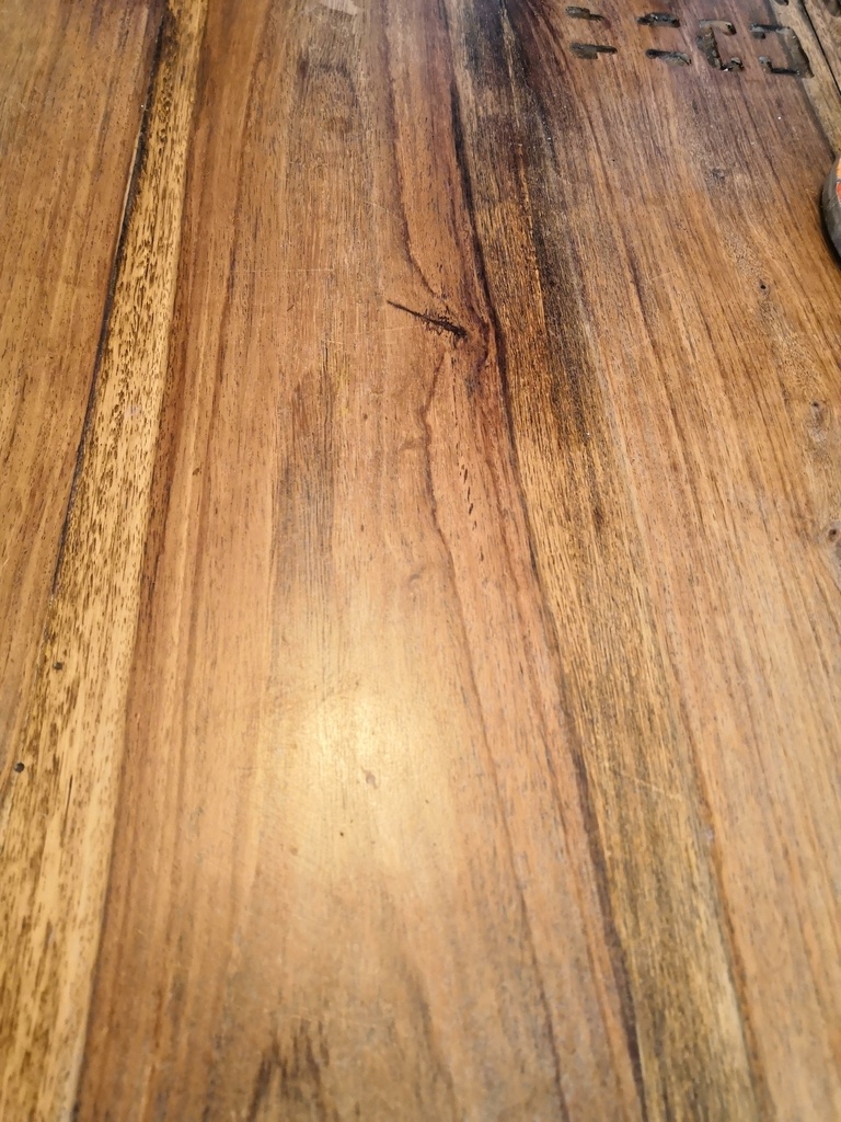

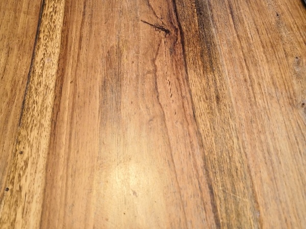

Je voudrais me lancer dans la fabrication d'une table basse pour mon salon, mais ma table à manger étant en teck, je crois, juste verni (cf. photo, lumière artificielle un peu jaune).
Je voudrais que la table basse s'accorde le mieux possible avec la table à manger, et je voudrais utiliser une essence disponible en france (peut-être en ajoutant une finition particulière)
Que conseillez-vous ?

Du robinier faux acacia (communément acacia)? C’est local. J’y trouve une certaine ressemblance.

Assamela dit "teck du pauvre"
bonjour , merci de fournir une photo plus grande de la table de salle a manger une dans sa totalité au moins pour mieux voir le plateau
cela pour essayer de vous donner une réponse cohérente
le menuisier
De mon coté j'ai eu l'occasion de faire une table avec du teck mais je n'avais du bois que pour le plateau. Tout le piètement a été fait en robinier et au final il fallait vraiment regarder de prêt pour voir la différence
Peut-être du noyer, mais à mon sens, tu ne trouveras pas d'essence qui ressemble, ou alors, on verra quand même la différence et cela va "jurer".
J'essaierai plutôt de trouver une essence qui fasse contrepoint, très différente. Par exemple, un bois très clair et neutre, sycomore ou tilleul.

merci, mais si je comprends bien c'est une essence africaine ? si oui, alors, cela ne convient pas. je voudrais une essence au moins européenne voir française.
