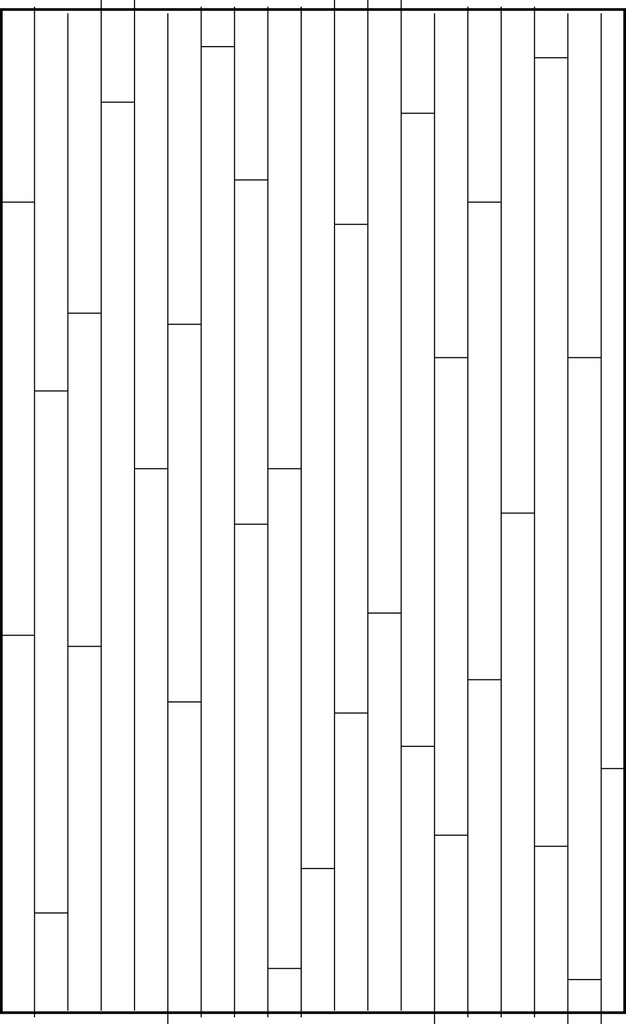

Bonjour à toutes et tous,
je cherche une bonne méthode pour fabriquer un panneau en lamellé-collé abouté avec du matériel amateur.
Mon projet et de faire un panneau de faible épaisseur (entre 1 et 2 centimètres) avec du bois de récup de palettes, et donc des petits morceaux de longueur variable mais de section à peu près carré (disons entre 1 et 2 centimètres). Cf. image.
Le côté lamellé ne me pose pas de problème, c'est plus abouter les choses le problème.
Bref si quelqu'un·e a une méthode, je suis preneur.
En vous remerciant.

Stef64
A mons sens avec du bois de palette tu cours a la cata. Bois pas sec et donc pas stable.
Sinon dans la théorie je rejoints DewhitYoussef.
Le bois de palettes va énormément bouger mais ça mis de coté pour arriver à une uniformité de dimensions tu vas avoir besoin de tout raboter du coup tu vas perdre tout le caractère du bois de palette et te retrouver avec un lamellé collé de pin classique (avec de trous de clous rouillés quand même).
Pour l'assemblage moi je ne ferai pas tout d'un coup. Je ferai des rainures languettes en bout pour assurer le collage et j'assemblerai d'abord des morceaux en largeur (la partie à plat joint) qui me donnerai des panneaux de faible longueur puis j'assemblerai peu à peu (2 par 2) les panneaux pour un serrage plus facile jusqu’à la taille finale. Ainsi tu n'aurais à un instant T un serrage que dans un sens.
L'inconvénient de ma technique c'est qu'elle nécessite beaucoup de rigueur (pour le positionnement et l'assemblage) et de propreté (une coulure de colle en bout empêcherai l'assemblage).

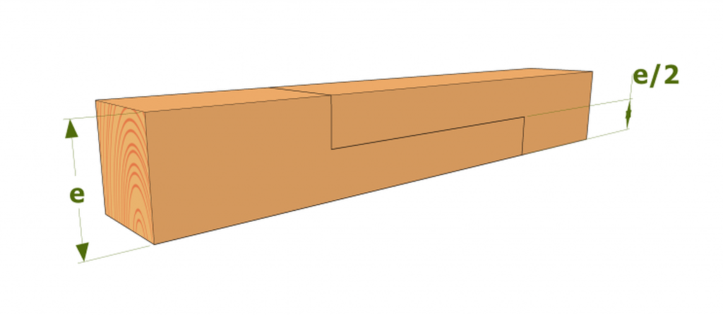

dependancesbois
Collage à plat joint et collage à mi bois pour abouter.
Pour serrer ça dépend de la taille totale. tu peux entourer avec une sangle (à cliquer par ex) et mettre des chutes de bois au endroit où ça manque d'appui et des tasseaux sur le dessus avec des serre joint pour la planéité.
