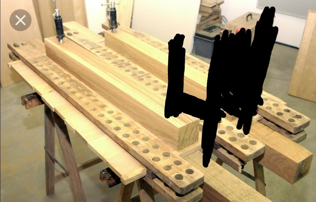

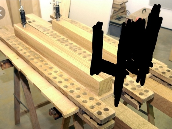

Bonjour je recherche comment s'appelle se principe de serrage en bois merci
Bonsoir
chassis mirus
c'est super pratique car tu empiles tes collages
Sur la photo l'utilisation n'est pas optimale car la seconde rangée de trous sert au collage suivant et ainsi de suite
