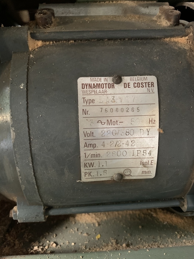

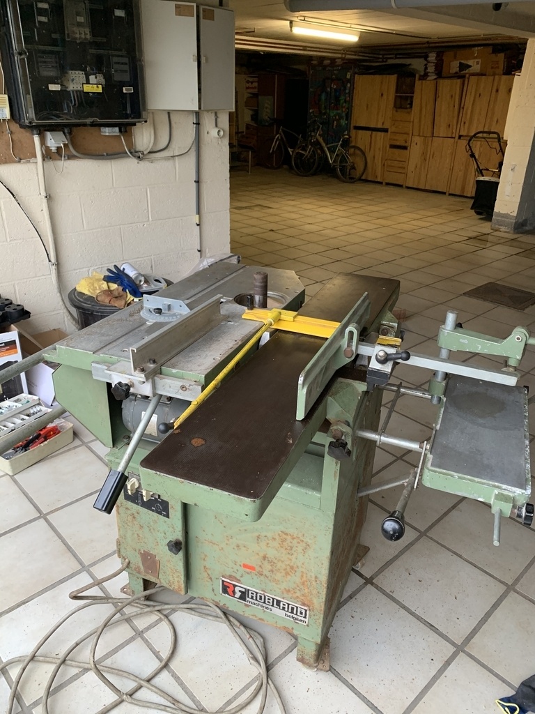

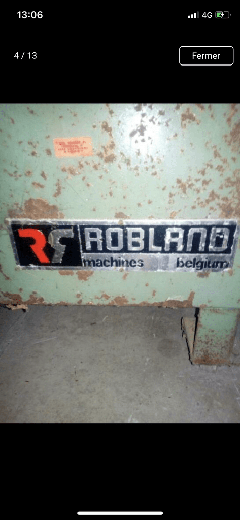

Je viens de faire l’acquisition d’un combiné robland et j’aimerai le convertir en monophasé. Malheureusement je n’ai pas le manuel d’utilisation, ce qui pourrait grandement m’aider. Je joint les photos du combiné en espérant que quelqu’un aie le même avec le fameux Manuel. Merci d’avance,

Personnellement je changerais le moteur ( si il y'en a qu'un?) Avec possibilité d'augmenter sa puissance.
Combien de moteurs et puissance?

Je crois que sur les Robland cela n'est pas possible à cause du moteur de la toupie (qui possède 2 vitesses). Il me semble qu'en fonction du bobinage cela n'est pas toujours réalisable...à confirmer. Il faudrait la plaque signalétique du moteur de la toupie...et je pense que certaine personne du site serai capable de t'orienter.
Hetre ou ne palette
oui, j'ai l'impression qu'il y a un moteur type dahlander, c'est presque impossible à utiliser avec un variateur. Néanmoins, le moteur en photo est éligible à la conversion. D'où l'importance de la doc !

effectivement un moteur dahlander ne peut être alimenté avec un convertisseur de fréquence qui ne fournit que du 220 tri, ici le convertisseur a pour but de convertir le mono 220 en tri 220.
Par-contre le moteur est peut être un moteur à double enroulement et en modifiant les connections internes il y a moyen d'utiliser un convertisseur, mais pour faire cela il faut avoir de bonnes notions de bobinier.
loulou31
Ce moteur n'est pas un dalhander au vu de sa plaque et peut donc fonctionner en 220 tri via un variateur de fréquence. A mon avis c'est la meilleure solution et la moins chére ( avec un variateur d'occasion).
