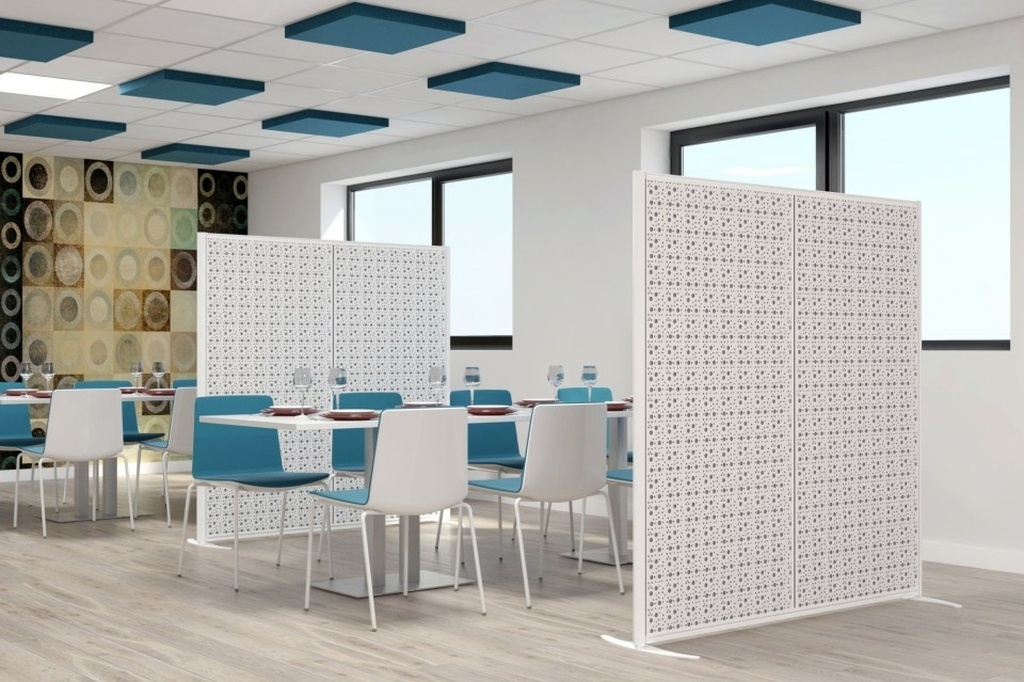

Qu'entends tu par cloison acoustique amovible ?
Pour les acousticiens, en général ce sont les cloisons pour bureaux de ce type.
J'imagine que tu parles plutôt des cloisonettes de ce genre, c'est bien ça ?

Effectivement, je cherches des info sur ce type de cloison.

Pour info je suis acousticien en BE, spécialisé en bâtiment. C'est un constat, de nombreuses personnes confondent isolation acoustique et correction acoustique (absorption). C'est courant car la différence entre les deux n'est pas vraiment évidente.
A ce que je comprends, tu cherches des cloisonnettes absorbantes, c'est à dire qui corrigent l'acoustique interne à la salle dans laquelle elles sont disposées. (2ème lien de EstOuest )
Généralement, on en met pour rendre la salle plus sourde qu'avant. Elles ne servent pas à isoler une pièce d'une autre (pour cela on cloisonne toute hauteur et on met des portes).
Dans un open space, on s'en sert pour séparer des postes de travail, mais pour que ce soit efficace, encore faut-il qu'il y ait un faux plafond absorbant lui aussi (sinon le son se réfléchit sur le plafond et on entend très bien ce que dit le collègue derrière sa cloisonnette qu'on a payé une blinde), que les cloisonnettes soient suffisamment hautes, etc...
Donc je plussoie la mise en garde de racmterrof , concernant les besoins et le contexte, car si tu mets, que ça coute cher au client, et qu'au final ça n'apporte rien au confort, tu l'auras dans le baba. C'est la base qui définit toute la suite.
Pour revenir sur ta question de fabrication, l'idée c'est d'avoir une âme en matériau fibreux d'au moins 50 mm d'ép. (laine de bois/mouton/verre/roche/, ouate de cellulose,...), et des parements de chaque côté qui laissent passer le son dans le matériau fibreux. Plus les parements sont troués et percés, plus le son est absorbé dans le matériau fibreux. Moins le parement est troué, plus le son est réfléchi et renvoyé. Il y a aussi une fréquentielle, mais je ne vais pas détailler pour le moment. Sache que des panneaux troués à 20 % de vide minimum donnent généralement satisfaction.
Plus simple, que des trous, et plus efficace acoustiquement, tu mets des lames de bois espacées en laissant au moins 50 % de vide. Entre le parement et la laine il y a généralement un voile de verre (c'est transparent aux sons) pour protéger le matériau fibreux, et pour le cacher !
