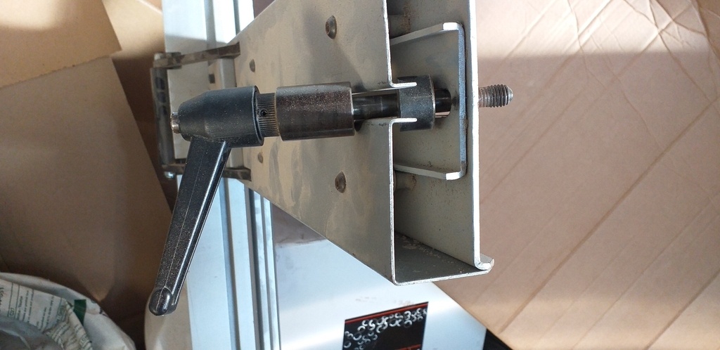

Legaulois
Voila la pièce que je dois changer.
Savez vous ou je pourrai trouver ca ?
