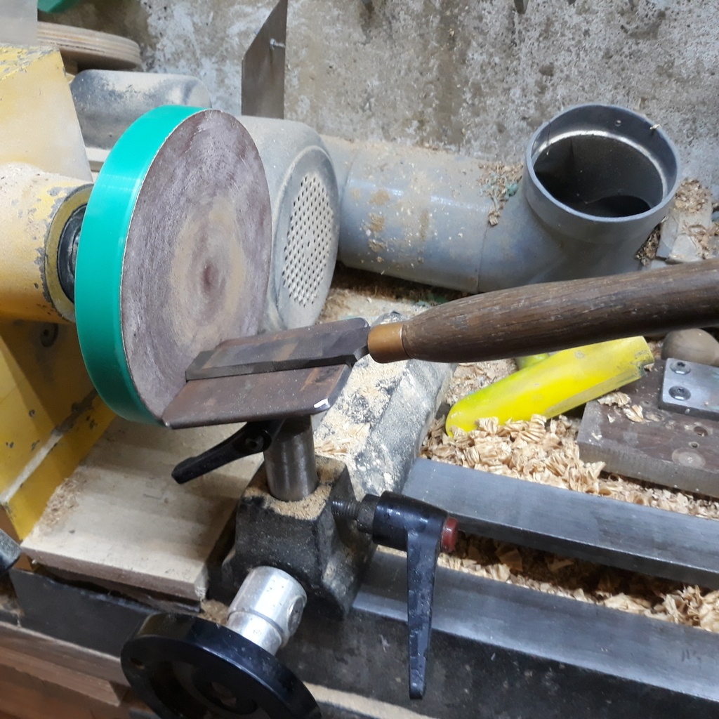

Salut a toi tourneur , le tournage est un piège dans le quel je suis tombé il y a quelques années , mais quand tu commence a maitriser , que du bonheur
1er conseil , offre toi un petit stage sur un week end ca te fera gagner beaucoup de temps , surtout pour l affutage ( j y viens ) en attendant de t acheter le materiel adapter pourquoi ne pas te servir de ton tour . Tu tourne un morceau de bois ou de CP au diam 125 par exemple et tu achète un disque collant d un coté et velcro de l autre, les disques ne sont pas trés chère et tu trouve beaucoup de grains différent ( Metiers et passions . com )
Pour le support tu te sert du support d eventail avec un peu d astuce tu auras une affuteuse hors compétition . Je n ai pas pas photos sous la mains mais si ca t interrèsse je m en occupe dès demain

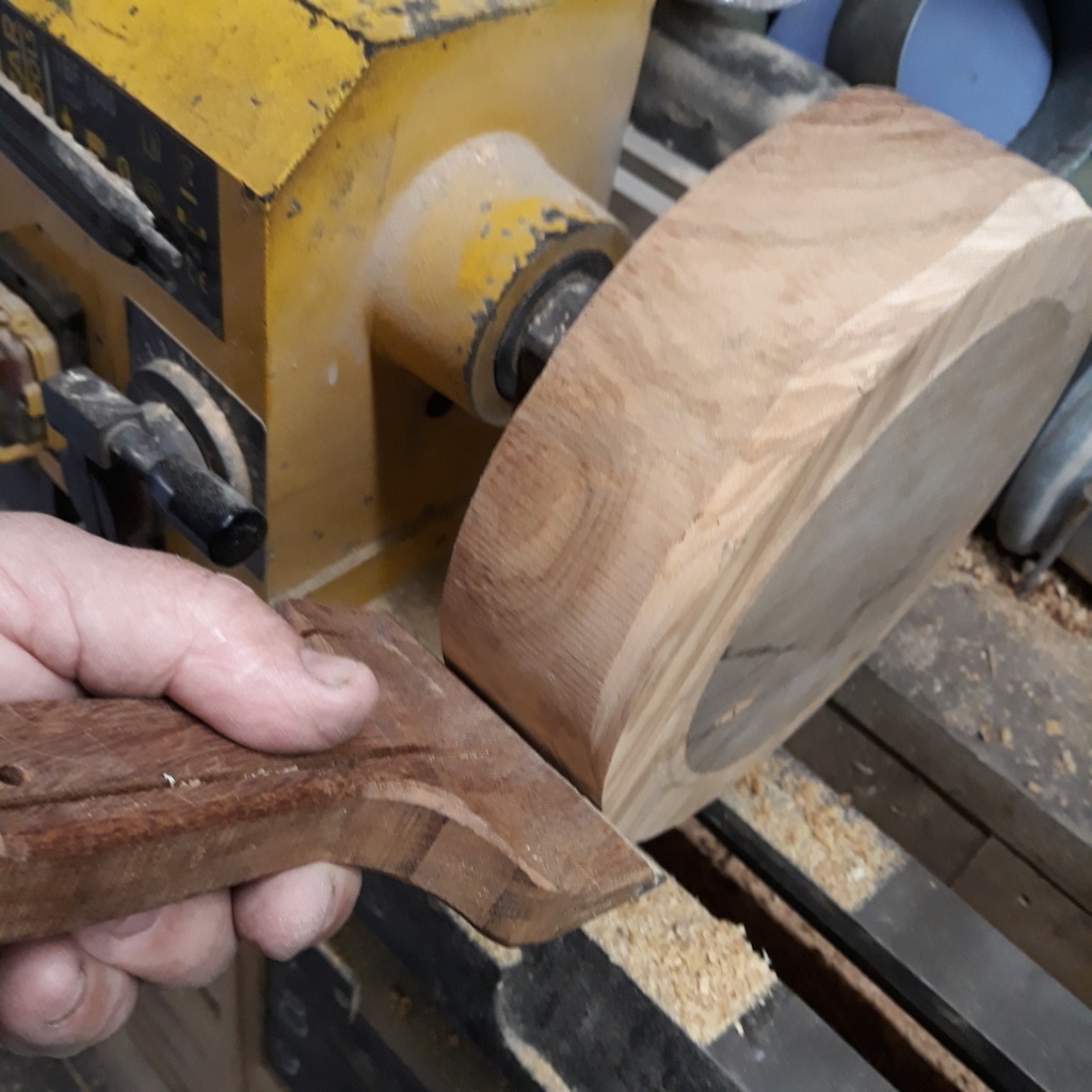

En réalité je pensais que tu mettais le papier sur la circonférence du bois pour avoir comme un touret, possible peut être ?
Du coup le porte outils pourrait servir d'appui ?
Legaulois J'avais compris la même chose que toi, je pense que ça pourrait marcher.
lattellu
Legaulois J ai essayé aussi cette solution mais c est moins précis , et le papier est plus difficile a changer

lattellu
Legaulois Salut
J ai tout simplement articulé un morceau de cornière sur un axe qui avait , comme par hasard le diametre du porte outil , et la manette indexable me permet de regler l angle voulue
Il faut bien garder a l esprit que c est un procédé provisoir qui ne remplacera jamais une machine a affuter

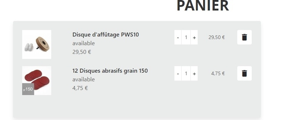

J'ai trouvé le kit ci dessous sur Auprès de mon arbre, mais je ne sais pas si cela pourrait correspondre.

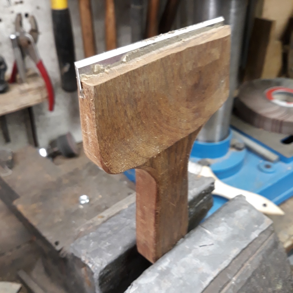

En fait ca ressemble a une spatule avec une lamme trés courte
Il suffit de faire une rainure a la ruban et de coller la lamme avec de la colle a chaud

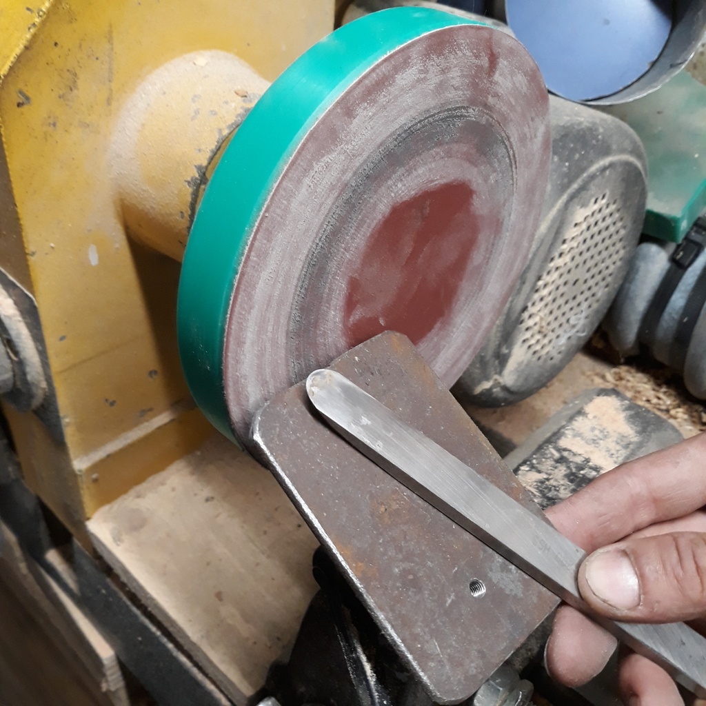

lattellu
Salut , comme promis voila une photo de mon racloir maison avec un fer jetable , monté sur un manche en IPE et collé a la colle chaude ; attention il faut le tenir par en dessous et travailler en dessous de l axe
sur ma meuleuse d angle avec un disque a adaptée
sur ma ponceuse a bande avec une bande en 100
