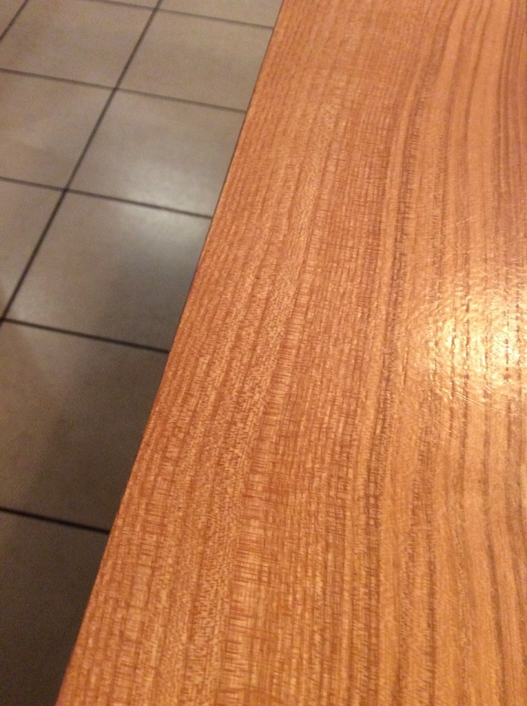

Je cherche quelqu'un depuis pas mal de temps qui peut me renseigner sur ce morceau de bois, sans succès.
Une idée ?
J'ai pensé au sycomore
hobbithouseinc...cs/sycamore.htm
mais les délimitations bien marquées des anneaux de croissance collent mieux avec l'orme.
Une photo en bois de bout départagerait tout le monde !
7 réponses
perso je penche pour de l'orme, c'est une planche sur quartier (à priori) donc distinction un peu plus difficile
ça ressemble beaucoup oui...
hobbithouseinc...lm, english.htm
AlexisleCoarer
je suis d'accord avec glaude, je dirais aussi de l'orme
il faudrait plus de photos je pense, si possible du bois de bout, et en lumière extérieure. comme ça, la maille fait penser à du platane, mais pas tout à fait. Du merisier peut-être ? il maille un peu aussi, et les noeuds en haut de la photo me rappellent un peu le merisier. peut être qu'une photo des dits noeuds aiderait. .

Palissandre a raison c'est bien de l'ormeaux. J'en ai travaillé encore cet après midi et c'est bien ça, pas de doute
Palissandre
Pour moi l'ormeau et plus rosé que l'orme qui vas avoir des reflets légèrement gris avec 1 seul photo ces pas évident
Palissandre
Première impression de l orme/ormeaux même si il y a pas mal de maille

Bonjour, la photo montre la couleur de l'orme. Le fil et la maille correspondent. Pour être certain, 2 ou 3 autres photos seraient utiles!
je pense savoir mais les réponses pour de l' orme me laissent songeur je vais attendre que cela se décante un peu
l' homme qui doute et qui ne voudrait pas dire une bêtise

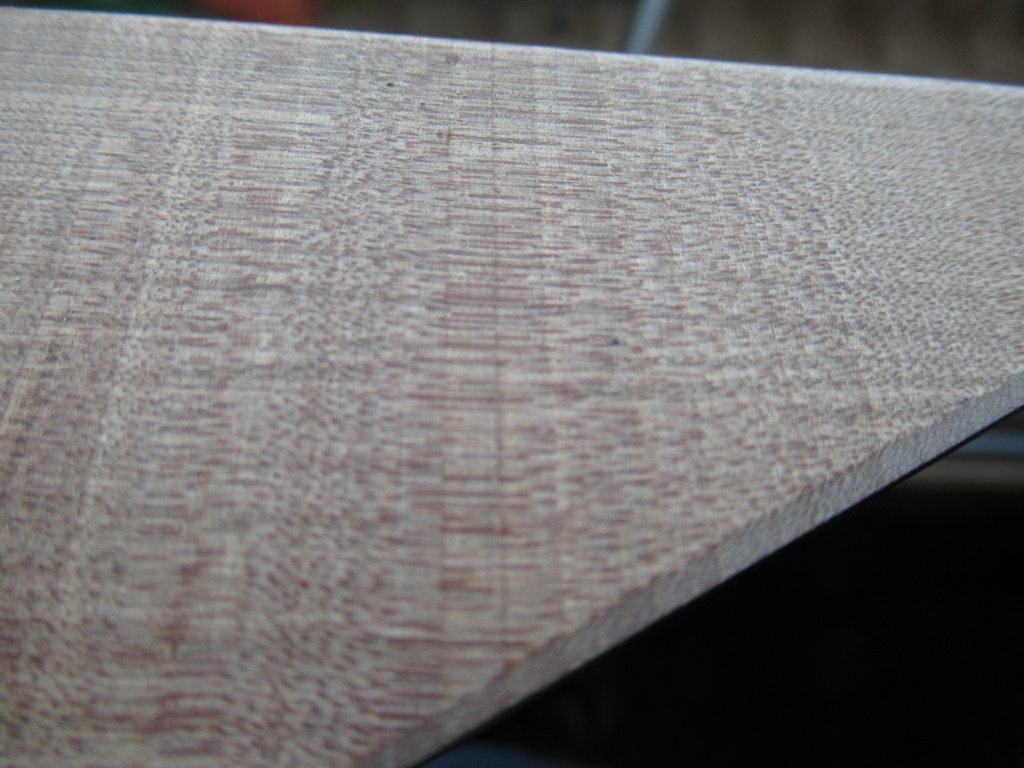

Et si c'était un bois fruitier de type pommier/poirier ? Comme l'échantillon ci-dessous...
J'ai également pensé au sycomore à un moment.

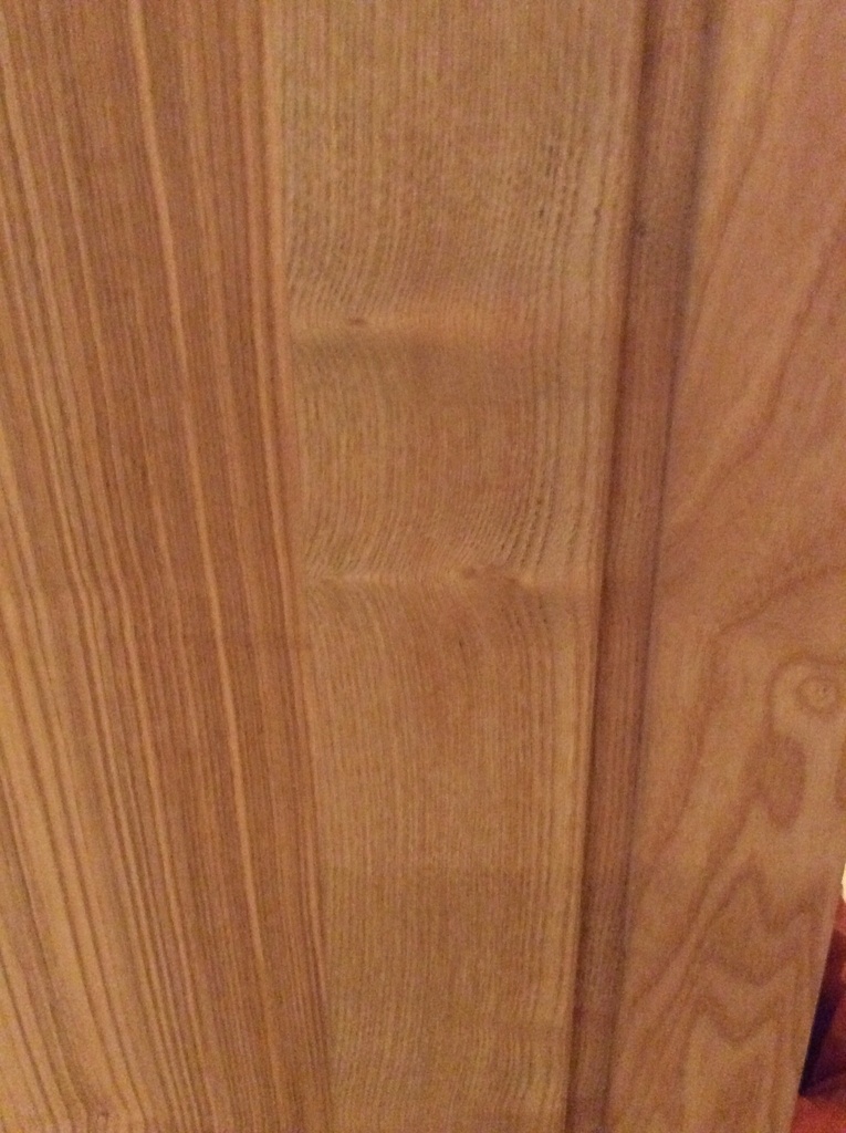

Ça ressemble méchamment à du frêne, y compris les noeuds.
Ci joints des clichés d’un meuble en frêne, n’ayant pas de flash sur la tablette les teintes ressortent miel, mais sont en réalité proches de ton cliché.
loulou31
Bonjour, la maille du frêne est beaucoup plus fine et discrete que celle du bois présenté. Dans tess deux photos j'ai un doute sur el fait que le bois de gauche soit du frêne.
