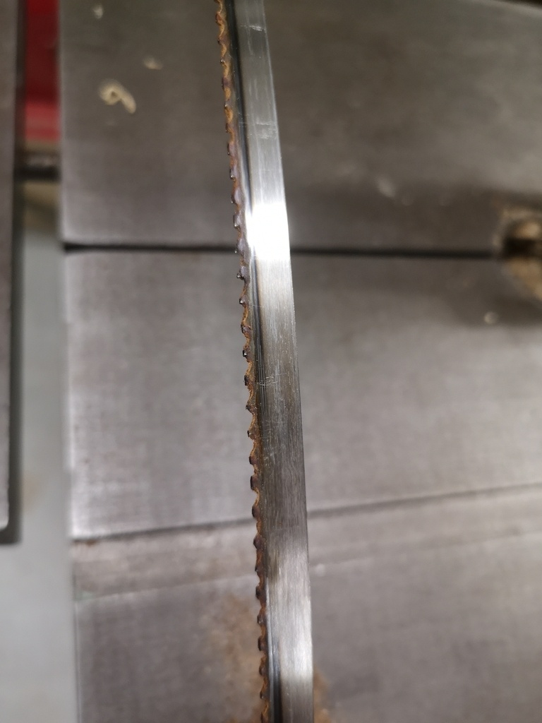

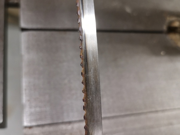

Un exemple d'une lame après une utilisation.. On voit même plus le sens des dents. Le pire c'est que les gens continuent à l'utiliser...
Tu es sûr qu'ils ne coupent que du bois avec ?
Jusqu'à présent j'étais plus dans l'idée que la largeur de lame devait être adaptée au type de débit : large pour du droit et fin pour du chantournement, quelle que soit l'épaisseur (avec des limites j'imagine).
Et toujours dans ma logique le nombre de dents était surtout destiné au type de finition attendu : grossier avec peu de dents et sciage rapide, fin avec beaucoup de dents.
Une fois j'ai ressorti ma lame dans un état similaire en ayan scié du parquet stratifié. Je n'ai pas recommencé.
C'est beau l'autogestion, mais ça ne marche pas toujours...

Au vu de la photo ils ne coupent pas que du massif ; c' est pas possible ?
Comme dit trente six seb La largeur de la lame ne dépend pas de l'épaisseur du bois mais du type de travail chantournage ou délignage. Plus la courbe est serrée moins le ruban est large.
Les solutions: laisser que les rubans les plus larges sur la scie qui sont plus facile à régler et qui se voile moins. Le chantournage avec des rubans fin ne s'utilise qu'avec assez peu de projet.
Si on ne coupe pas que du massif installer des lames bimétal qui auront une durée de vie plus longue et vous épargnerons les lames normales pour le massif.

le problème c'est d'avoir une cinquantaine d'utilisateur sur la même scie, avec des gars qui arrivent à installer une lame à l'envers et couper pendant plusieurs minutes jusqu'à faire fondre les dents de la scie, bruler le bois, sans même se poser de question ni s'en rendre compte..et en laissant la lame comme sur la photo pour le prochain utilisateur..
L'idée c'est d'avoir un système "idiot proof" (en francais : suffisamment simple pour qu'un idiot y arrive)
Le problème avec la lame de 10mm, les gens poussent trop fort et ne prennent pas le temps de laisser la lame couper donc je souhaite limiter l'épaisseur de coupe pour éviter une usure trop rapide. On a pas les moyens de changer une lame par semaine..
