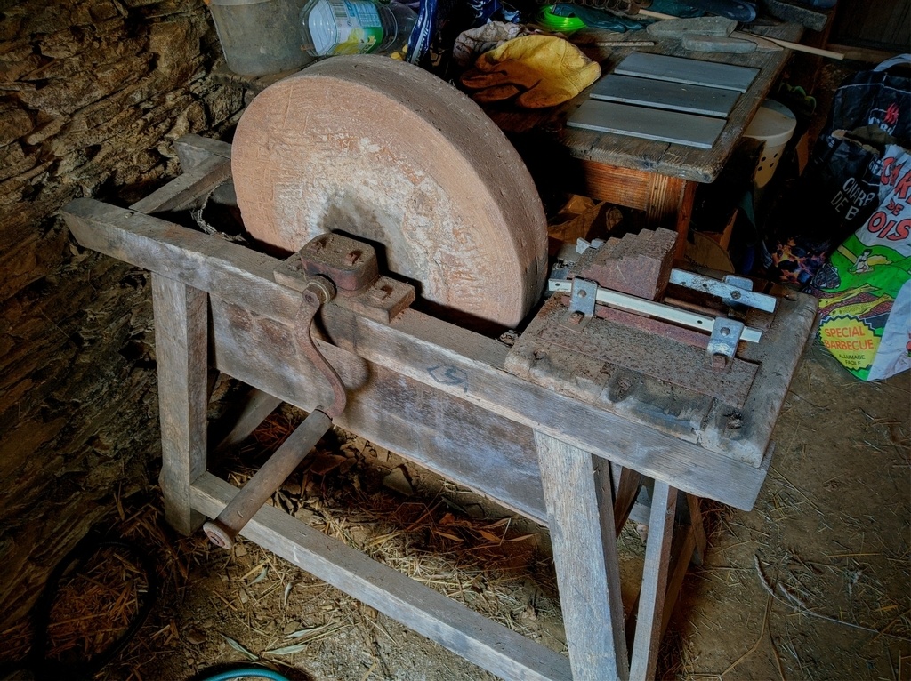

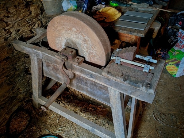

Redresser une meule en grès à la meuleuse?
Je viens de récupérer une meule en grès et j'aurai bien aimé la redresser avec les outils du bord sans investir dans un redresse meule.
J'ai vu quelque part sur un forum quelqu'un qui l'avait fait avec une meuleuse et un disque diamant mais impossible de remettre la main sur l'article.
Est-ce que quelqu'un parmi vous à déjà fait l'expérience ?
Avec des bons résultats ?
Je dispose d'une meuleuse 125 et d'un disque de surfaçage diamant dont je me suis servi pour virer un ragréage sur de la tomette.
Je suis preneur de tout conseils qui pourrait m'aider à mettre en oeuvre ce bricolage.
Comment fixer la meuleuse? J'imagine la fixer sur un guide perpendiculaire à la meule pour pouvoir coulisser et redresser de manière uniforme..
De la même manière je me demande s'il serait possible d'utiliser un guide similaire pour affuter des fers de dégau-rabo et de massicot.
Dernière question, est-ce quelqu'un sait comment se servir du guide d'affûtage en métal massif qui est déjà en place sur la meule ?
J'avoue ne pas trop comprendre..
Merci d'avance !

J'ai rassemblé ce que j'ai pu trouver sur les meules en grès ici:
Dans les photos des livres il y a des explications sur le dressage des meules.
En bref, faire tourner la meule contre un morceau d'acier, à main levée.
Heurtematte donne également des détails sur le dressage des meules.
Pas besoin d'électricité 😉 !
La calé étagée
permet de caler un fer de rabot et de l'affûter simplement en faisant tourner la meule vers le fer (voir Heurtematte ou mon pas à pas).
Eflamm
Salut dneis,
J'avais bien évidemment lu ton pas à pas mais manifestement pas avec suffisamment d'attention.
J'étais passé à côté de l'info de la queue de lime! 😐
J'ai donc pris le temps de bien tout relire. J'ai lu aussi les pages du manuel de heurtematte ainsi que les extraits de roy underhill.
Je vais tenter ma chance avec la queue de lime du coup.
En revanche j'ai pas bien pigé comment supprimer les stries laissée sur la meule à la fin?
Qu'est ce que la "rive" de la lime? C'est la queue dans le sens de la longueur?
Et donc si j'ai bien tout compris on tourne vers soi pour redresser la meule avec l'outil vers le bas et ensuite vers l'extérieur (en tout cas selon roy.. :) pour affuter et cette fois ci en ayant le tranchant orienté vers le haut.
J'ai tout bon?
Et merci pour les infos sur la cale étagée/crémaillère. Ça parait logique une fois qu'on le sait..
Dernier truc, j'avais imaginé remplir le fond du bassin (en l'occurrence un demi pneu) pour mouiller la meule le temps de l'affûtage mais il vaut vraiment mieux avoir une fontaine?
On évacue l'eau seulement à la fin ou bien au fur et à mesure ?
Il faudra que je bricole une pédale aussi..
Franchement, à ta place j'essaierai de dresser la meule avec la lime, avec la zone de la lime qui marche le mieux, sans trop m'inquiéter pour les "stries". La meule va s'user en affûtant les fers et ciseaux, les stries devraient rapidement disparaître.
Tu peux évacuer l'eau du bac à la fin.
La fontaine permet de moins projeter d'eau avec la rotation.

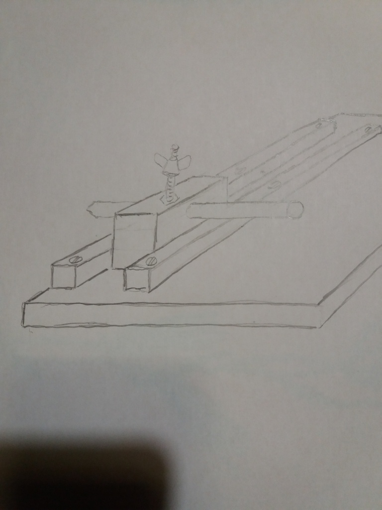

Dans tout les cas, je gagnerai à faire un guide pour pouvoir déplacer l'outil de gauche à droite. Reste à concevoir tout ça !
J'ai pas de quoi souder ou faire des brasures du coup il faudrait que je puisse tout faire en bois.
Si tu as des photos ou croquis de ce type de montage je veux bien.

Entre temps j'ai pensé à utiliser une coulisse à billes que j'avais acheté pour installer un tiroir.
Je me dis que ça peut être pas mal.
J'ai simplement peur que ça bouge sous la pression de la meule contre l'outil.
Pour la dresser ça ne serait pas gravissime j'imagine mais si je veux pouvoir affuter mes fers de rabo-degau avec il faudrait que ce soit quand même bien costaud et précis.
