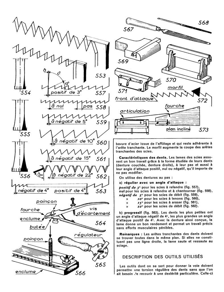

Dans le livre de Bailleul et Heurtematte, il y a un chapitre sur l'affûtage des scies à main.
Toutefois, j'ai l'impression que pour les lames de scies à tenon (délignage) et pour les scies à araser (tronçonnage) le tiers-point est tenue perpendiculairement au plan de la scie lors de l'affûtage (figures 557, 558, 559, 560 et 561), affûtage droit. Seule la scie à à débiter (figure 562), avec sa denture couchée, présente un affûtage différent, que je qualifierais d'affûtage croisé.

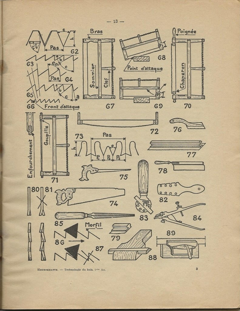

Dans un autre de ses livres, Heurtematte fait la distinction entre :
  • les scies "à tenons" avec une denture triangulaire couchée droite d'un côté
    -et les petites scies à main dont la scie à tenons et la scie à araser avec une denture triangulaire couchée
Plus loin, il indique que les petites scies à main (à tenon et à araser) sont employées indifféremment en bois de fil ou en bois de travers.
Je t'ai tout scanné 😉

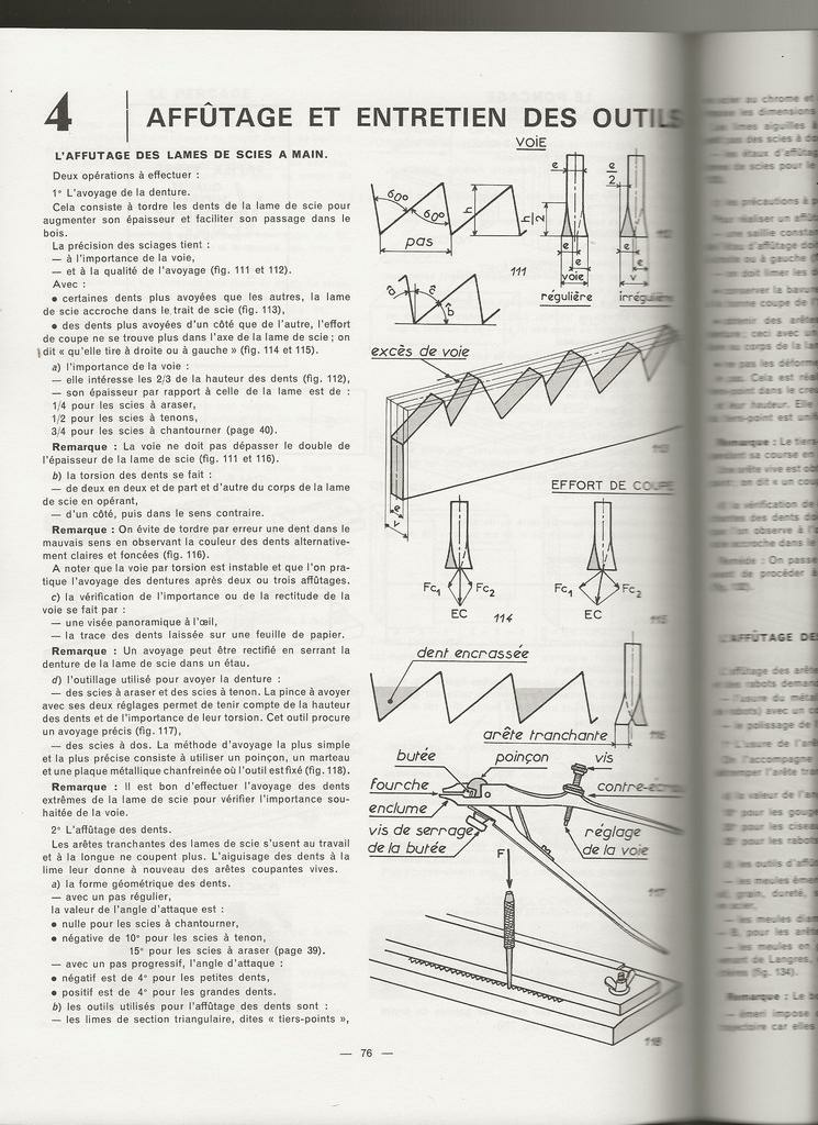

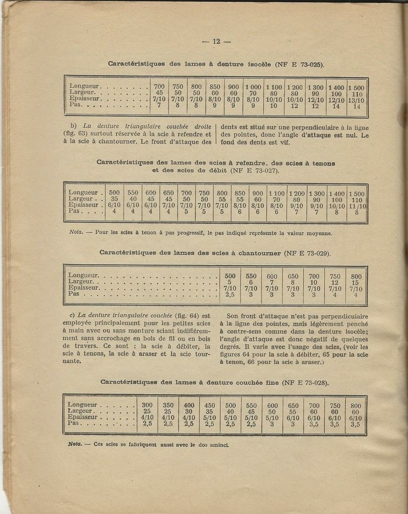

J Heurtematte toujours, dans un autre bouquin, écrit en collaboration avec H Eulacia et J Mercier donne moins d'informations mais plus précises et on voit bien la distinction entre scie à tenons et scie à araser :
  • voie : 1/4 pour les scies à araser et 1/2 pour les scies à tenon
  • angle d'attaque : 15° pour les scies à araser et 10° pour les scies à tenon

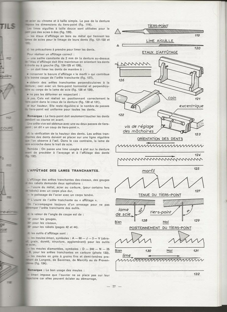

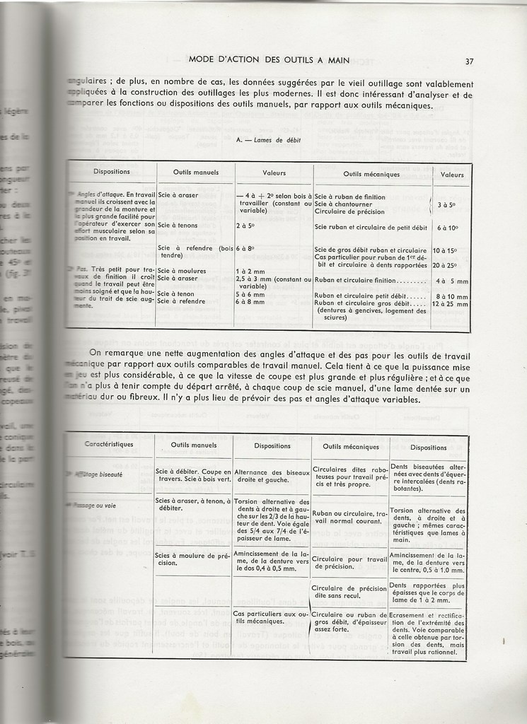

Enfin, H Trillat, dans le Tome 1 de "Technologie générale et de spécialité, menuiserie ébénisterie" donne le tableau suivant.
Merci trente six seb ! Je vais lire tout cela.
Avec plaisir. 🙂

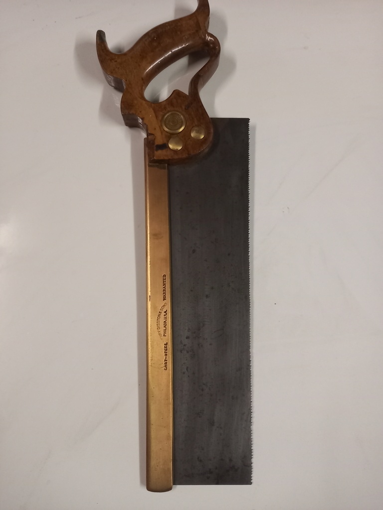

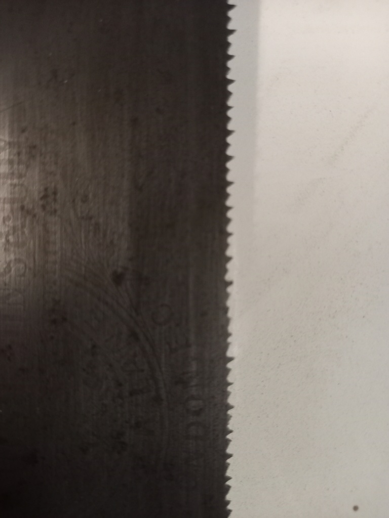

J'ai fait l'acquisition d'une scie à dos Disston (pour offrir à Noel) en m'imaginant l'affuter avant de l'offrir. Mais les dents ne sont pas identiques(par alternance) une grande, une petite, avec un angle d'attaque différent entre les grandes et les petites...
Ce type de scie ce réaffute?
Merci d'avance!

A mon avis tu es bon pour tout reprendre !
Tu as pas mal d'info sur cette création et dans le fil de discussion :
pas mieux !
Je pense également à un affûtage imparfait.

Enfaite la différence entre chaque dent semble tellement parfaite que je pensais que c'était fait exprès...et surtout qu'il y avait une vraie utilité à cette alternance! :)
