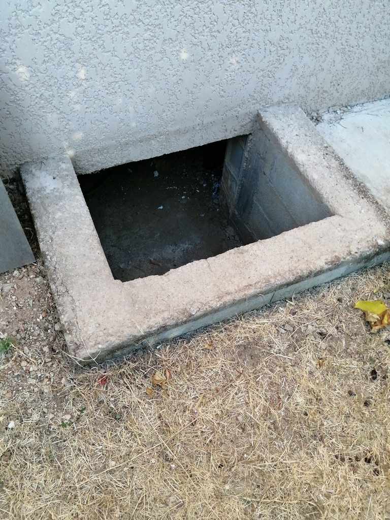

Bonjour à toutes et à tous,
J'aimerais fermer mon vide sanitaire en utilisant du bois plutôt qu'une plaque en métal. Je trouve le métal beaucoup moins beau. De plus, je n'ai aucune base en soudure.
J'aimerais avoir quelques conseils pour refermer mon vide sanitaire.
Notamment sur la structure de cette fermeture.
Vous avez peut être des photos ou des schemas à me proposer.
Cela me permettrait de m'y mettre.
Merci pour votre aide precieuse 🙏🙏🙏

Si ce trou sert à aérer le vide sanitaire, tu risques d'avoir de l'humidité. Renseigne-toi avant de le fermer.
Peut-être un couvercle incliné protégeant de la pluie et laissant entrer l'air.

d'accord avec Didier pour le couvercle incliné, avec en plus un grillage à mailles serrées (10x10 mm max) pour empêcher l'installation de rats, souris, crapauds

+1. Mes voisins et ma belle soeur ont une aération de vide-sanitaire du même type que la tienne et celle-ci est fermée par un caillebotis métallique (avec un pourtour en plastique de ce que je peux me souvenir). Je suis d'ailleurs étonné que la tienne ait été laissée telle quelle par le constructeur

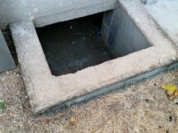

Il y a une plaque en bois marine.
Je l'ai enlevé pour la photo.
À l'occasion, peux tu envoyer une photo de cette grille ?
Merci 🙏🙏

Un vide sanitaire doit être ventilé. Naturellement comme ici ou mécaniquement. Bloquer cette ventilation ne t’amènera que des problèmes à moyen ou long terme.

Je voudrais le fermer tout en laissant une aeration
Avant de penser matière, esthetique.... pense risque d'accident: Enfant coincé, cheville foulée....ensuite utilisation.
Maintenant tu peux commencer à réfléchir à une dalle béton et un pot de fleur
Et s’il convient de conserver une aération, un caillebotis métal c’est l’ideal.
Sinon, tu peux recouvrir d’un toit rehaussé pour conserver une circulation d’air, en intégrant une grille anti rongeurs, chats et autre... j’opteraispour cette dernière solution. Donc +1 pour Didier egalement! :)

je mettrais un cadre comme un moustiquaire. si vous le bouchez il y a des risques de condensation.

En effet, il faut un minimum de ventilation pour éviter tout problème d'humidité.
