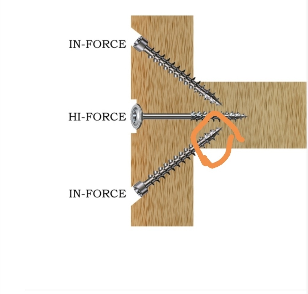

Je souhaiterais fixer deux poutres entre elles avec des VIS Hi-Force et In-Force. Ces dernières me posent problème.
Jusqu'à quelle profondeur doit-on visser la vis IN-Force pour celle-ci joue son rôle de renfort?
Pour illustrer ma question, j'ai entouré sur la photo, ci-après, la partie qui me pose problème.
Merci pour votre aide 🙏

Je n'ai pas la réponse. Je ne connaissais pas ces vis (j'ai un peu regardé) et honnêtement je ne suis pas certain de la pérennité de l'assemblage. Lorsque le bois travaillera il arrachera ces vis facilement.
Après dans ton cas je dirai plus il y a de contact mieux c'est donc à toi de voir la longueur pour pas que ça transperce l'ensemble.

Je n'en doute pas c'est juste que quand le bois travaillera il va s'appliquer des forces considérables dessus et il y a très peu de chances pour que les vis tiennent (et si elles résistent alors ce sera le bois qui arrachera)
J'ai construit une cabane en bois pour mes enfants et à plusieurs endroits les vis on été coupées nettes pas le bois alors que c'était des spax inox dans du bois de palette et la section de vis par rapport au bois était beaucoup plus importante que dans ton application (vis de 4mm dans 15mm de bois)
Copeaux And Co
Salut! Pour avoir eu les mêmes doutes que toi j'avais échangé avec spax à ce sujet et il s'avère que le matériau utilisé pour les réaliser est très spécifique et même flexible pour justement suivre les mouvements de la structure, d'ailleurs quand tu en prends de très longues In force tu peux les faire fléchir et elles ne cassent pas. Visiblement en Allemagne/Autriche énormément de maisons ossature bois se construisent avec ce type de vis depuis des dizaines d'années et ils en sont contents, question de pratique et d'usages finalement!

Faux, on dimensionne même des planchers porteurs en neuf avec ce genre de vis! Le moindre lamellé collé est également renforcé avec. Et tous les assemblages de charpentes en cisaillement!
sfsintec.biz/m...harpente_1.html
profix.wurth.f...ques_visses.php

Erebor Je travaillais un temps en chantier pour Arbonis, tous les assemblages avec du cisaillement étaient renforcés avec soit placées en usines quand il y a une ferrure, soit pour liasoner sur chantier. Dans une grosse boite, Les Charpentiers de Paris, on reprenait souvent des lamellés mal dimensionnés avec. La plupart des charpentiers en bâtiments publics utilisent ces vis, je suis étonné que vous ne connaissiez pas.
