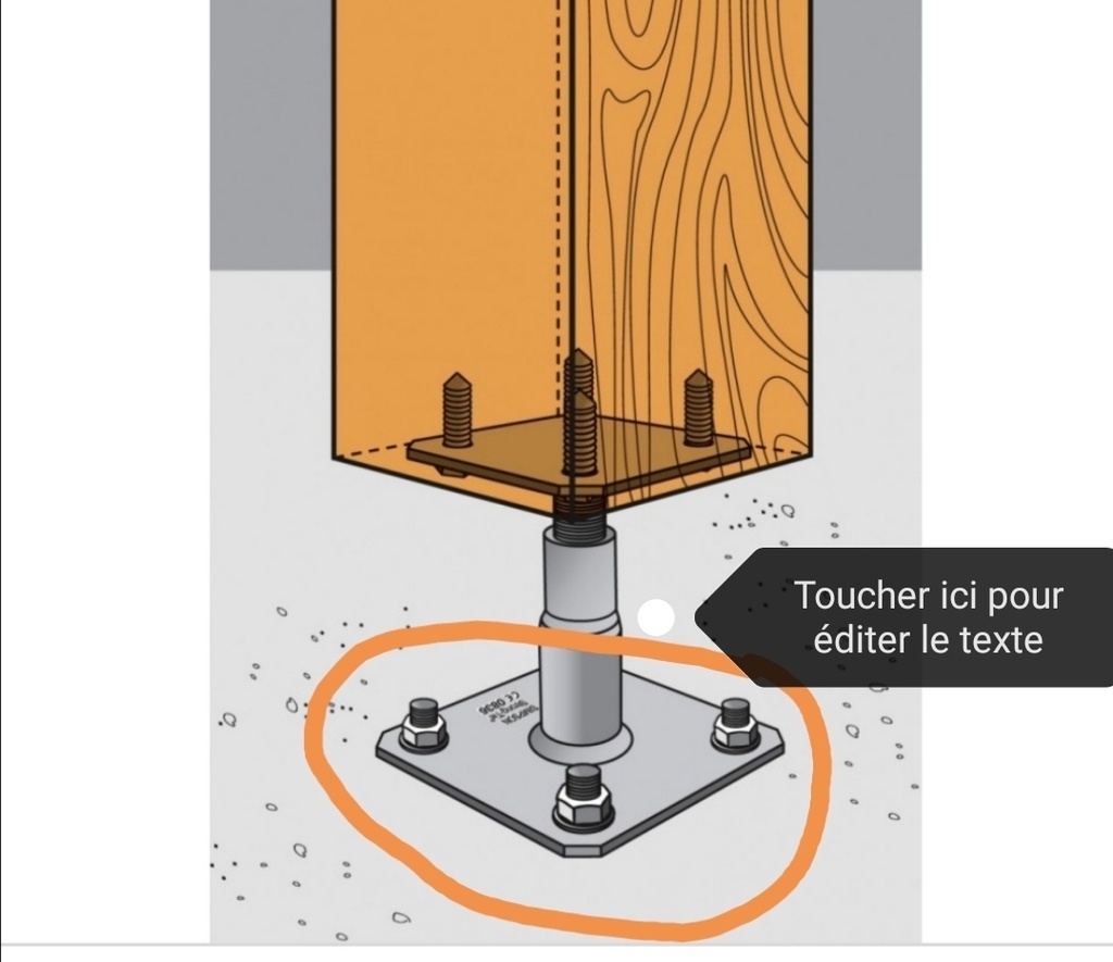

Bonjour à toutes et à tous,
J'ai fixé mes platines Simpson avec des tiges filetées inox scellées chimiquement.
J'aimerais recouvrir de terre uniquement la base de ces platines. Elles sont electrozinguées.
Je ne sais pas trop ce que cela veut dire.
J'ai peur qu'avec le temps, elles rouillent.
quincaillerie....aign=fluxcenter
Selon vous, puis-je les recouvrir de terre ? merci 🙏🙏🙏
il faut toujours penser au démontage
il faut protéger les écrous de l humidité avec un coup de goudron ainsi que la plaque support et cela des deux cotés et après montage repasser une nouvelle couche sur l' ensemble enterré
et en plus bien graisser les parties filetées
bon travail
le bois doit lui aussi être a une dizaine de cm de la terre et il faut goudronner le bois de bout pour eviter que les éclaboussures de terre ne véhiculent pas bactéries champignons et autres qui fassent pourrir le bas du poteau
etienne celui qui aime le travail bien fait
Greg0106
J'ai mis des tiges filetées et des écrous inox qui m'ont coûtés une fortune.
Les platines quant à elles ne sont pas en inox.
Dommage que l'on ne puisse pas l'enterrer. Je trouve ça très laid.
Le bois est bien à 10 cm du sol. C'est du bois autoclave cat 3.
mmahieu
La terre et l'humidité permanente qui l'accompagne accélérera la corrosion 😟

WIG
Sur lers routes et autoroutes, les poteaux d'éclairage sons souvent montés sur platinnes Les boulons etant protégés par des manchons thermos rétrésissants.
Pour de plus petits traveaux, en cas de doutes sur la qualité de la protection anti-rouille, il reste possible d'ajouter un zingage à froid. Le Zinga ( plus de 90% de zinc pur) est une bonne solution qui peut etre apliquée au pinceau ou par pulvérisation. Pour les petites surfaces, il existe en bombe comme la peinture.
