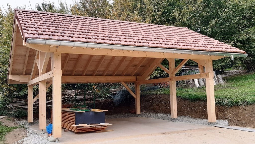

Je viens de terminer un abri de voiture (la charpente a été posée par un charpentier, j'ai pris le chantier à partir de la pose de la volige).
La charpente est en épicéa et je vais le fermer sur 3 côtés avec des planches de Douglas qui ont été coupées en juillet. Les planches ont une section de 20 cm x 2,6cm.
Je voudrais limiter le retrait après la pose et ainsi éviter les jours entre les planches.
D'où ma question, combien de temps dois-je attendre avant de les poser ?
Sachant qu'elles sont stockées sous l'abri à l'air libre avec des liteaux entre chaque planche.
Par avance merci,
Olivier

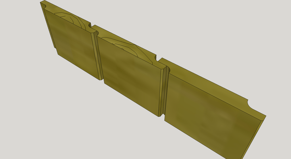

Tu peux faire des feuillures avec congés larges afin de rattraper du retrait éventuel et tu as un parement inter/exter avec un seul vissage qui laisse le bois jouer !
Le cœur toujours à l’extérieur !😉

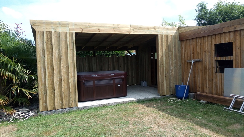

C'est exactement ce que j'ai fait sur un petit abris extérieur pour pompe de jardin.
HaM6
