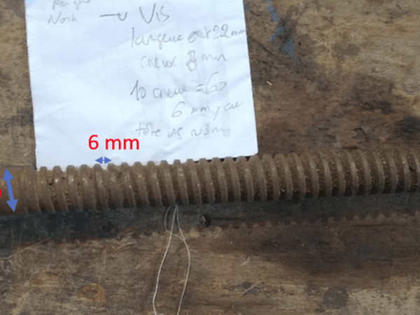

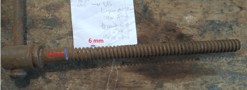

Bonjour, j'ai récupéré un établi avec 2 presse de menuisier, problème pour la seconde il y a bien la machoire, la vis d'établi, mais pas la noix et je ne sais pas trop où trouver cela à un prix acceptable (genre pas le prix de la vis + noix neuve ;)).
Le pas de vis est de 6mm / la vis a une largeur de 22min et les filets ont 3mm de profondeur.
Si quelqu'un·e a une bonne piste sur cela je suis très preneur où éventuellement une idée pour le fabriquer, mais toutes les idées que j'envisage me semblent vraiment bancales.

Un usineur doit être capable de faire ça, ou un copain qui a un tour à métaux. Tu dois pouvoir trouver ça dans ton coin...

Merci pour les pistes. Je ne connais pas d'usineur et j'ai l'impression que de demander à une boite (j'en vois quelques une effectivement) de faire la pièce à l'unité va vite couter très cher - je vais demander à tout hasard mais bon ;) (je suis dans les yvelines) - pour une personne avec un tour à métaux ça c'est possible mais je suppose qu'il faut un taraud adapté - que je ne trouve pas (mais là je ne sais probablement pas bien chercher)
Une vis ave sa noix coûte dans les 30 €:
fine-tools.com/spindel.html
J'ai bien peur que si tu fais faire la noix seule, cela ne te coûte bien plus...
Faire une noix filetée sur un tour à métaux, ce n'est pas du tournage de base.

J'ai bien peur de ça oui :/ d'où mon espoir de trouver celle ci en pièce détachée, je suppose que ça doit quand même être un brin standard pour des vis de presse mais bon impossible de trouver une référence en ligne :/
mais pas besoin de tarauds avec un tour, hein, juste de savoir faire.
tu peux essayer ce genre de site ?
usineur.fr/
ou ils te font des devis rapides à la pièce, pour un ordre d'idée.

Merci beaucoup pour la suggestion j'ai lancé une demande ! (et oui pour le taraudage je veux bien croire mais je ne crois pas avoir d'amis capable de faire ça à peu près facilement !)
Syst ouais, moi aussi j'aimerais bien avoir un copain machiniste qui sait se servir de son tour et qui a du temps pour me faire des bricoles pour pas cher...
Syst
Copeaux d'aronde oui :( j'ai bien quelqu'un que j'aime bien avec un tour, mais ça dépasse je pense son niveau de compétence (voir d'outillage) pour faire cela rapidement, si c'était juste percer et tarauder envisageable mais pas de taraud trouvable pour cela, pas de retour d'usineur.fr encore et les quelques adresses où j'ai appelé ne font pas/plus cela - je crois que c'est un peu peine perdue :(
