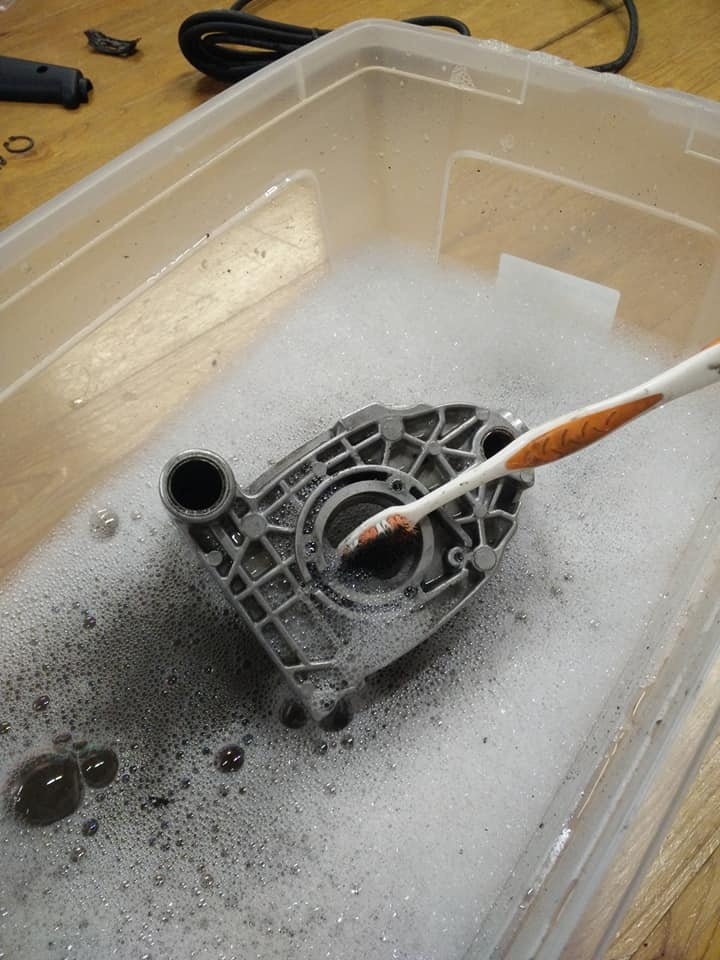

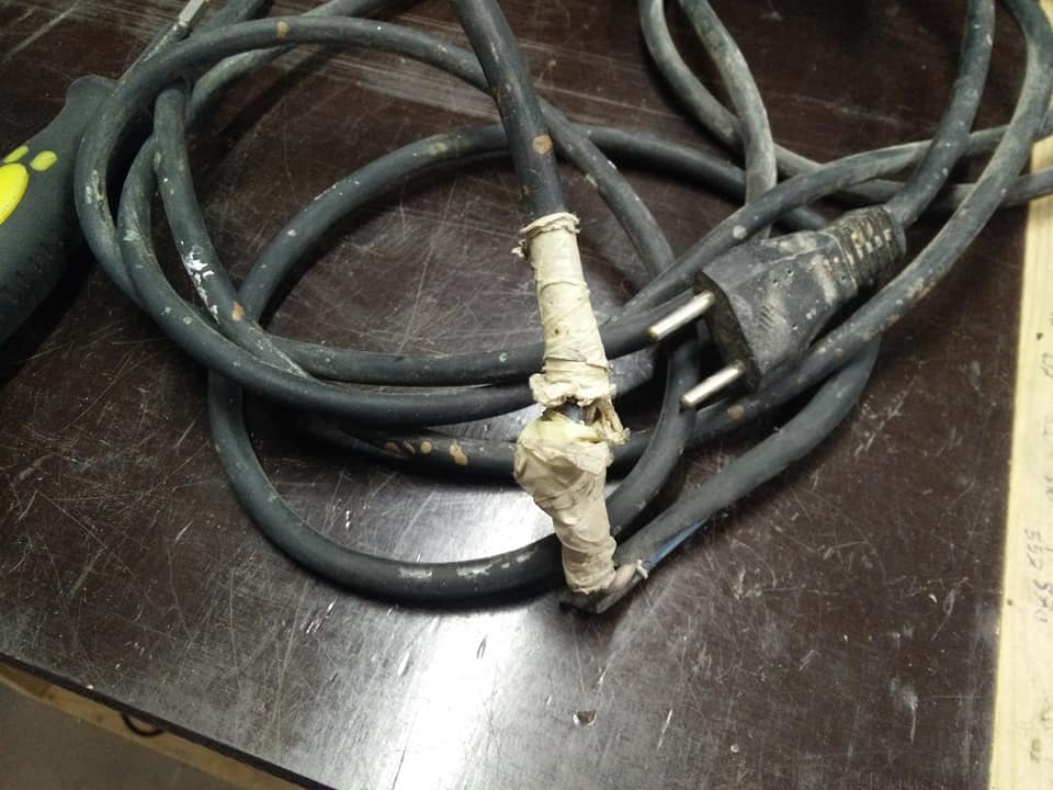

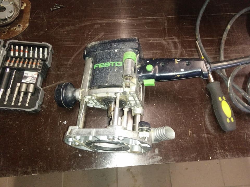

J'ai récupéré aux encombrants une FESTO OF900E qui traînait sur le bord du trottoir.
La machine a des heures de vol mais c'est sauvable, surtout qu'elle ne m'a rien coûtée.

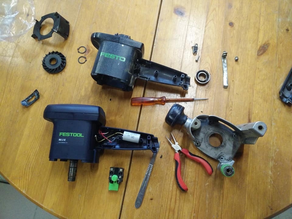

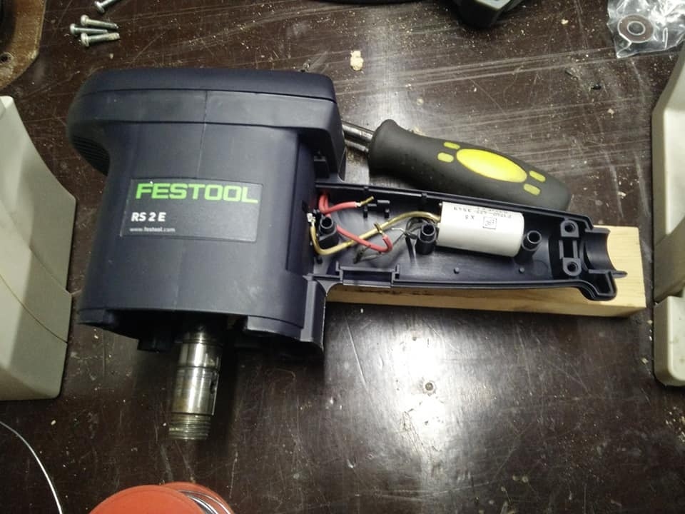

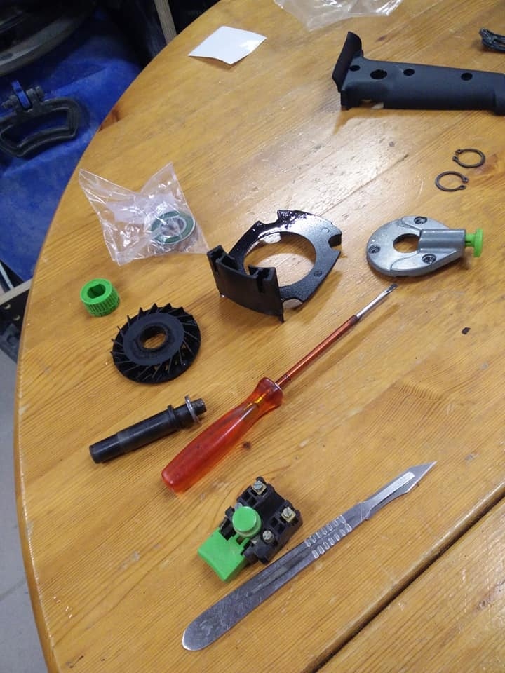

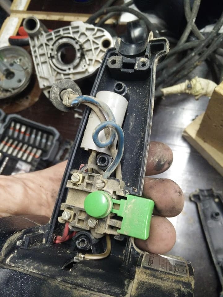

Après autopsie :

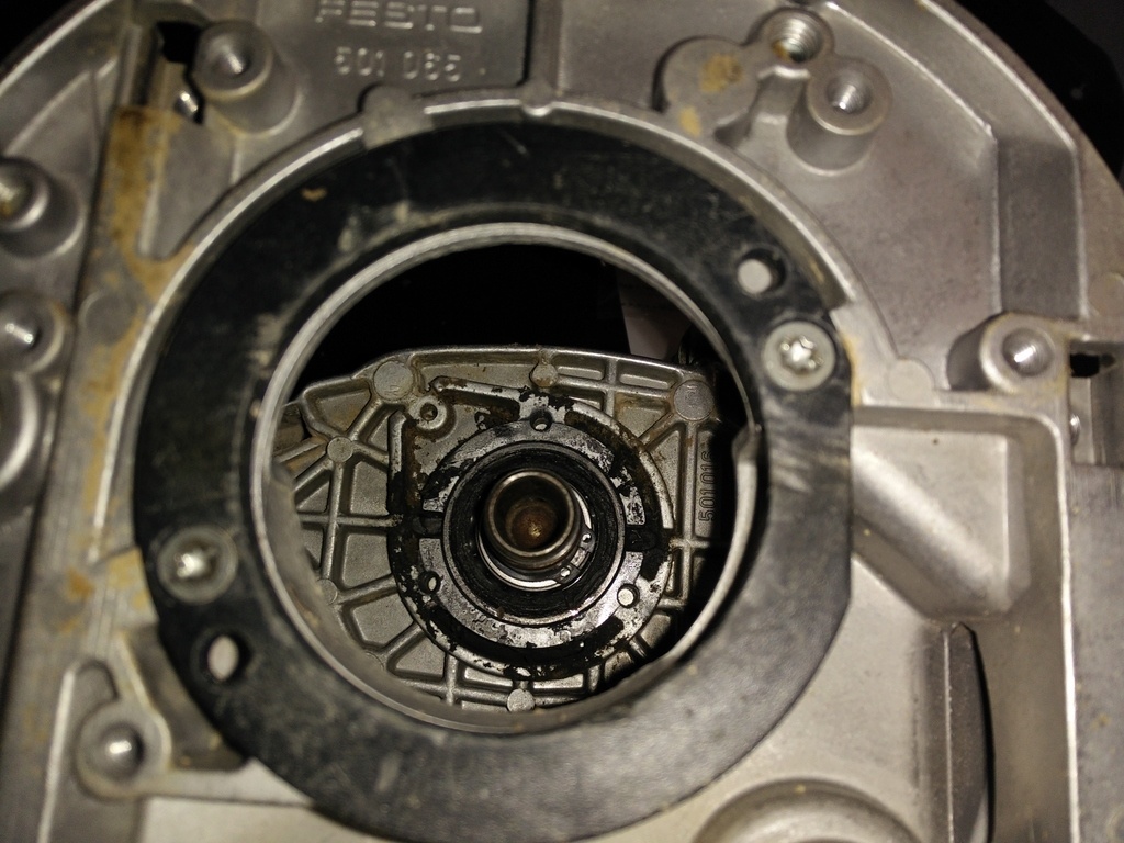

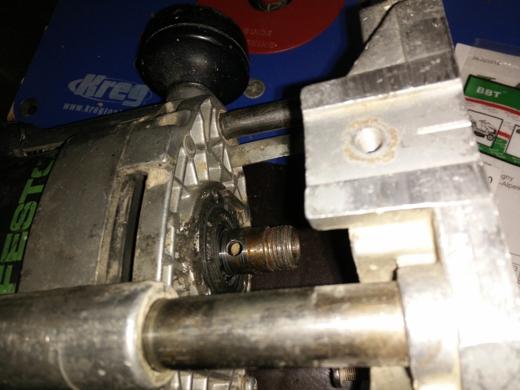

Il me manque la pince et son écrou, le roulement inférieur est mort. Le câble 220V est foutu aussi car il a bien vécu et a été rafistolé avec un domino (pas Festool :) )
Je l'ai essayée, elle tourne comme une horloge. Démontée, les charbons sont propres et le collecteur aussi.
Le total des pièces sur un site américain reviendrait aux alentours de 100€ en incluant les trois pièces constituants le corps en plastique de la machine histoire de lui redonner un coup de jeune.
Avez vous une idée de où je pourrai commander tout cela ?
488661 Cap
487836 Motor housing
451403 Cover
488755 Collet
457600 Cable EU
462795 lower ball bearing
401524 upper Ball bearing

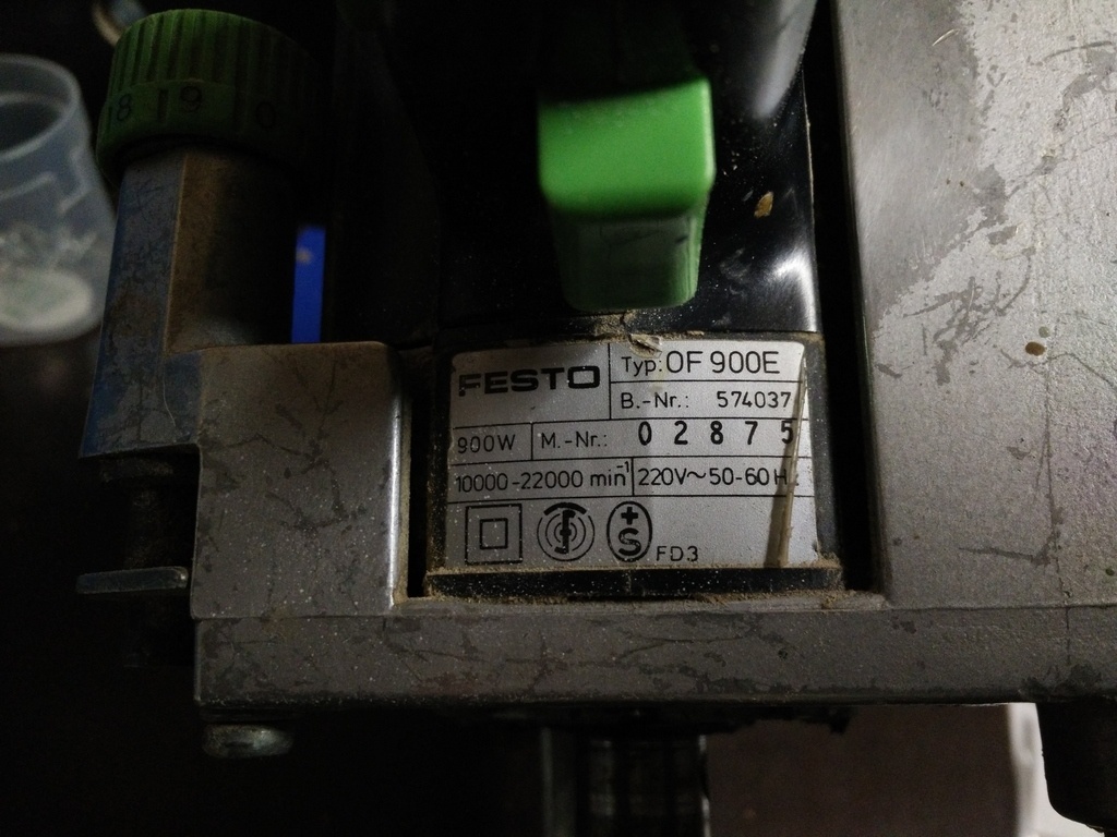

Par contre impossible de retrouver le numéro de la machine sur le net, c'est inconnu, sans doute trop vieux...
574037 d'après l'étiquette mais je ne trouve pas. Juste par curiosité :)

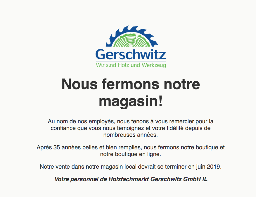

gerschwitz.net/
tu tapes tes numéros de piece detachee dans le moteur de recherche. C'est la que je commande.
d'ailleurs si tu fais un devis au service festool ça m'intéresserait de savoir la différence avec ce site allemand.
Les prix des pièces sont affichés dans l'EKAT de Festool. Ca doit pouvoir te permettre de comparer.
RIRI212
cocotieros Le site est fermé ?....
On dirait bien ...

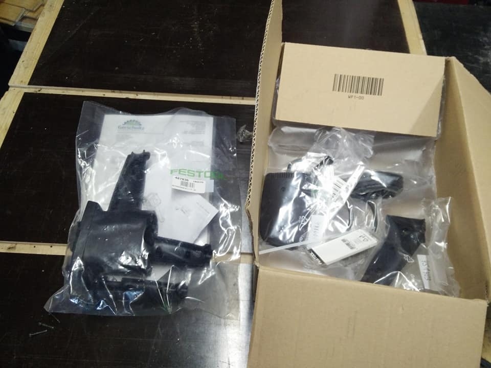

J'ai finalement tout commandé chez gerschwitz.net/
Très efficace comme magasin, par contre un peu trop "protocolaire" je trouve.
J'avais complètement oublié de commander le passe fil souple pour la sortie de câble, je renvoie un mail pour leur demander de l'ajouter. Ils me renvoient un mail me disant qu'ils m'envoient une demande de paiement paypal... pour 0.87€... après une commande de 135€ je trouve ça un peu rigide comme méthode :) mais bon au moins c'est carré et tout est clair et bien huilé.

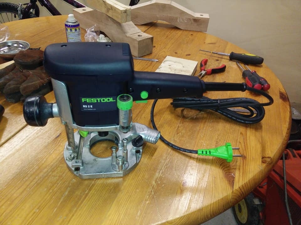

La machine est réparée et a déjà été mise à contribution, une merveille :)
lamalleencoin
C'est des allemands .. et chez eux .. on sait pas faire autrement que dans la PROCEDURE ! :-) mais ca a l’inconvénient de ces avantages :-) Bravo en tout cas pour cette réparation on dirait une neuve
