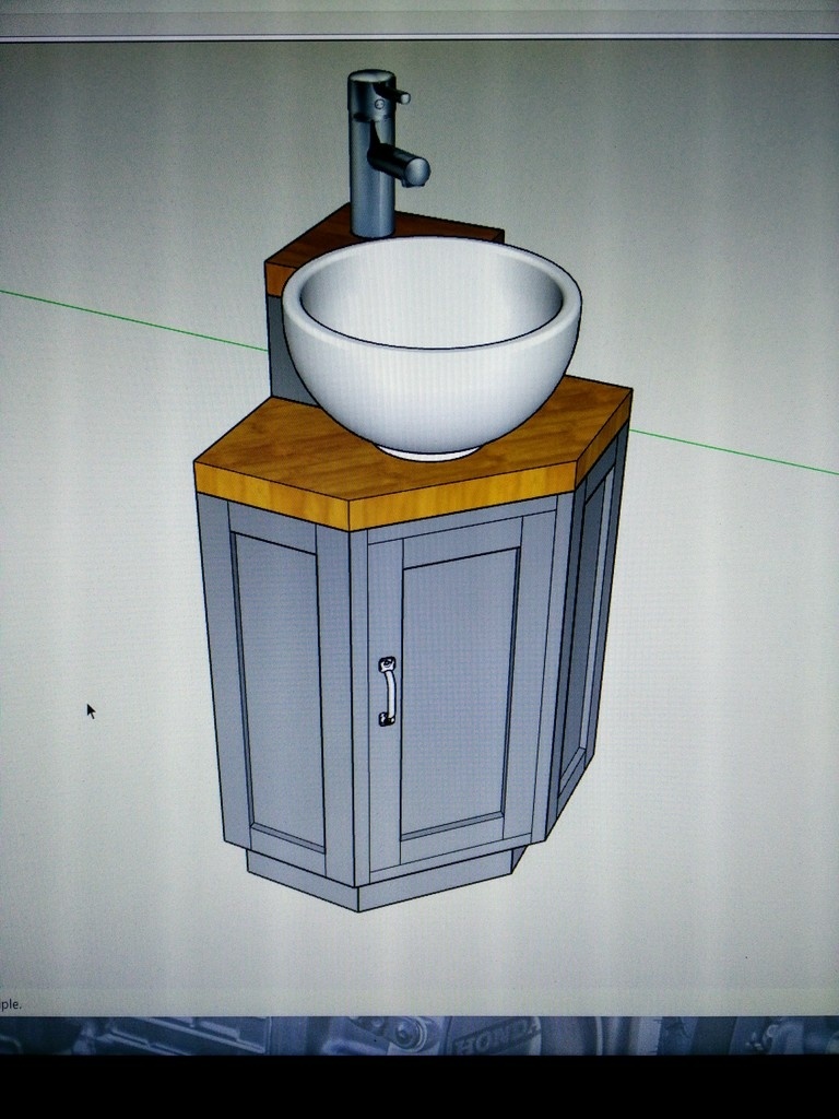

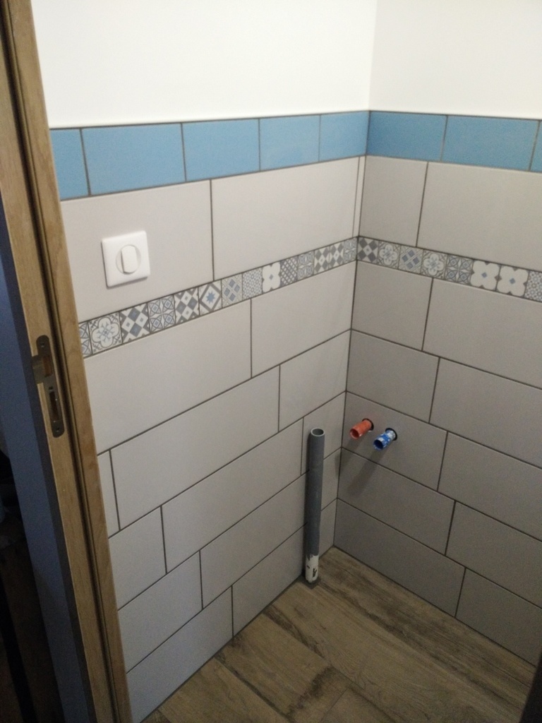

Désolé pour le retard des plans, j'ai eu les WC à carreler et le meuble vasque à dessiner pour le lave main. Je me remets sur ce placard dès que la crise est passée ;)
Il faut bien Satisfaire madame...
