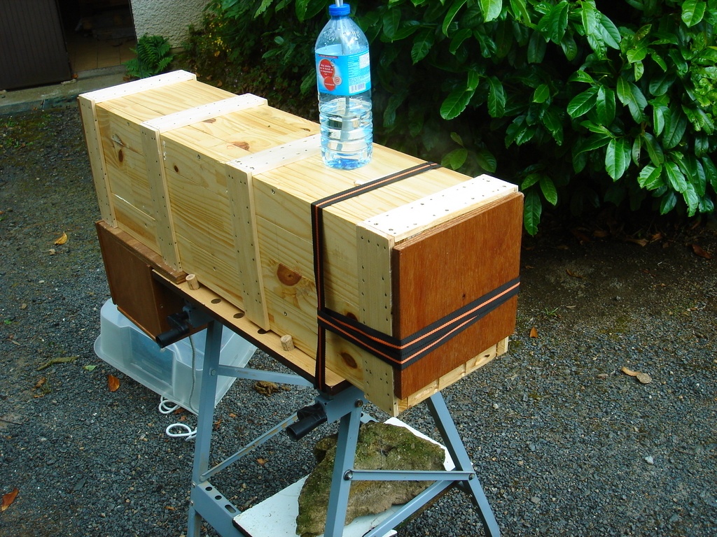

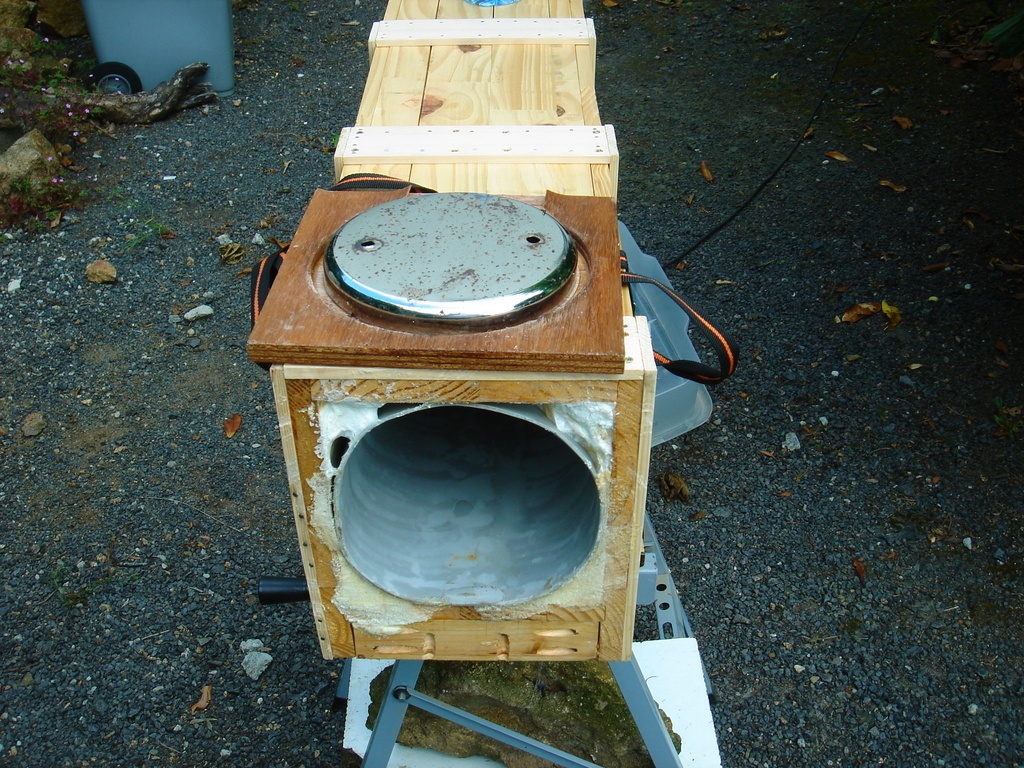

Didier
Pour t'éviter les problèmes que j'ai rencontrés, voici mon expérience, ou plutôt mon retour d'expérience :
J'ai construit un caisson avec du panneau en pin et du CP pour la trappe, autour d'un tube PVC, isolé avec de la mousse polyuréthane, alimenté par une bouilloire.
Cela a bien fonctionné au début, mais la chaleur a fini par décoller les lamelles du panneau et le CP.
J'ai renforcé le caisson avec des planchettes clouées autour.
Le tube PVC c'est déformé mais fait le job.
Quand à la mousse polyuréthane, elle s'est ramollie et tassée. A éviter.
Donc, si c'était à refaire :
Bois massif, tube métallique sans isolation, ou alors laine de roche.
Important : adapte les dimensions au plus près des pièces à passer. S'il y a trop de volume, tu risques d'avoir du mal à bien chauffer.
Pour le moule, attend toi à du retour élastique.
Le plus simple et le plus minimaliste, c'est de mettre la pièce de bois dans un sac en plastique épais, d'envoyer de la vapeur dedans (en bouchant les ouvertures), et de cintrer la pièce directement dans le sac.
Cela marche très bien.
(bien sur, mettre de bon gants pour manipuler le sac... c'est chaud...).
