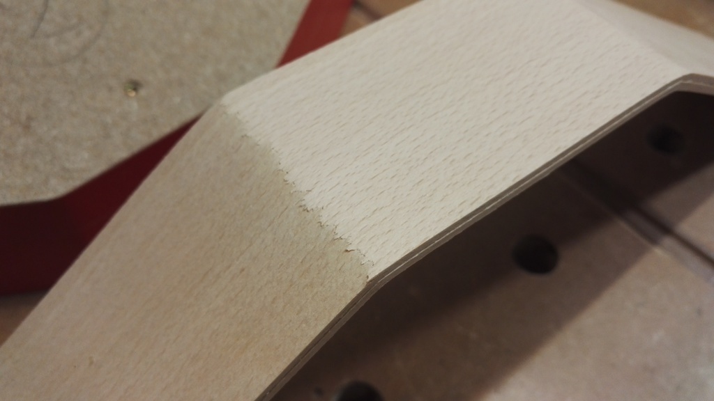

J'ai donc attaqué la fabrication de mes valets. La partie supérieure cintrée étant une étape délicate je l'ai donc commencée en 1er. Je pensait la réaliser en lamelle de 2,5mm (mini raboteuse) mais malheureusement lors de mon 1er test la lamelle supérieure à cassées

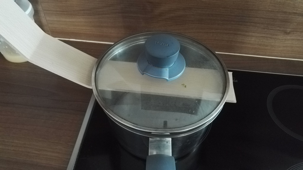

L'idée 3 me semble la seule alternative mais je n'ai pas d'étuve (donc pas d'expérience sur le cintrage vapeur). Afin d'éviter la fabrication d'une étuve puis je poser mes lamelles sur une cocote (quitte à faire un couvercle maison pour plus d'étanchéités)? La vapeur serait localisé sur 20/25cm mais ça me suffirait.
Quelle durée d'étuvage pour des lamelles de 2,5mm?
Combien de temps les laisser dans le moule?
Quelle durée de séchage avant le collage des deux lamelles?

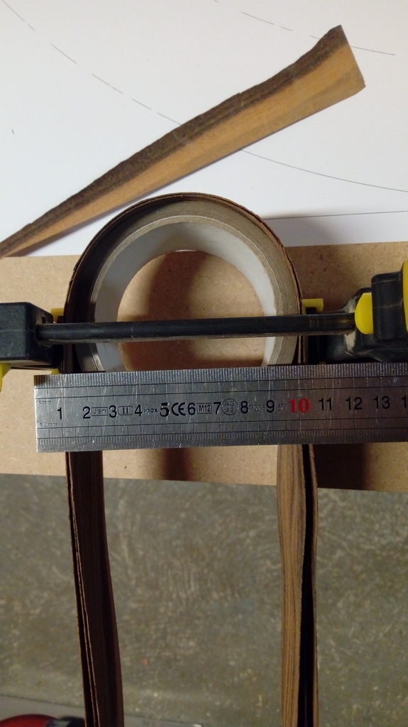

J'ai un rayon de 21mm environ, donc ça donne 21/200 = 0.105mm. J'aurai du mal à raboter su fin!!! Et l'étuvage modifie t'il cette formule?

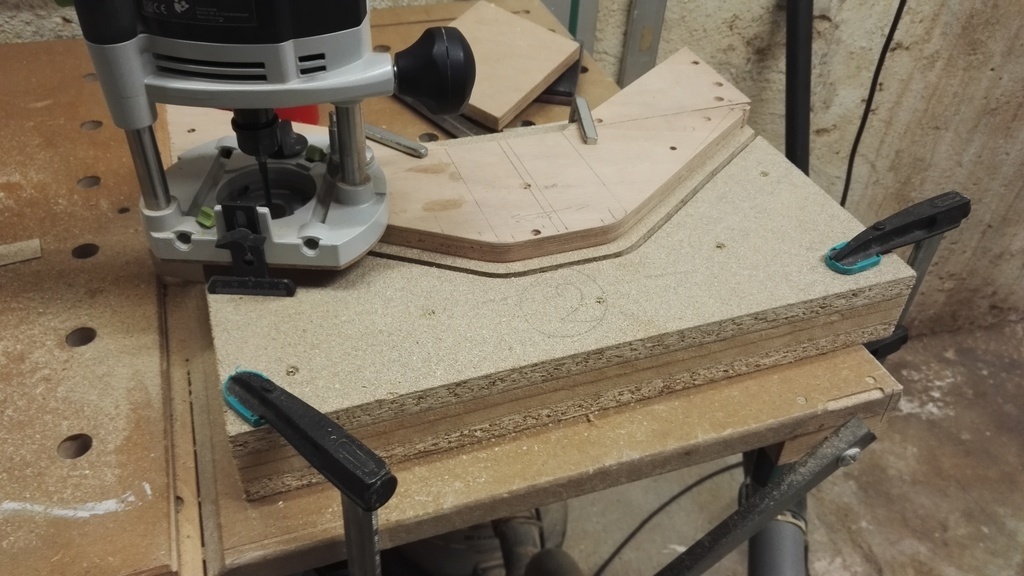

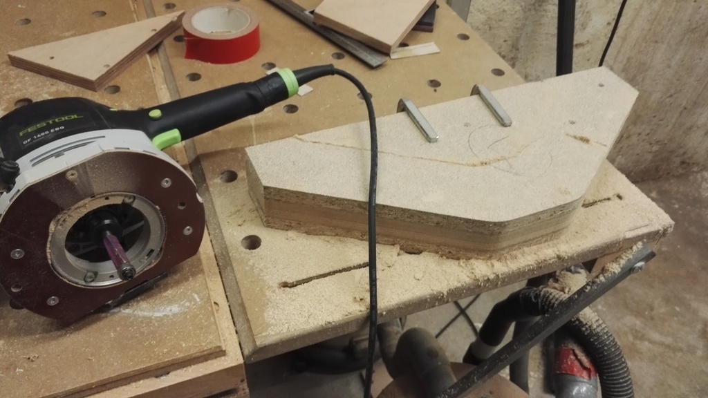

Je vient de modifier mon moule en cassant les arrêtes pour avoir un rayon d'environ 10cm. Si on prend la formule 100/200 = 0.5mm maxi.
A voir au démoulage mais à 1er vue ça n'a pas l'air d'avoir cassé.

J'était vraiment limite en hauteur de défonçage, 25mm avec la bague a copier + 35mm avec la fraise à affleurer.

Si tu n'as pas d'étuve un tube plastique de descente de dalle avec deux bouchons vissables pourrait être une alternative.sinon j'ai vu dernièrement dans une vidéo d'ishitani furniture une technique visant à injecter la vapeur par l'intermédiaire d'un fer à repasser, passé sur le bois, notamment enveloppé d'un linge humide. Ca pourrait peut-être t'aider dans ton projet? Je te mets le lien de la vidéo en question:
youtu.be/T5rDEjG0AF8

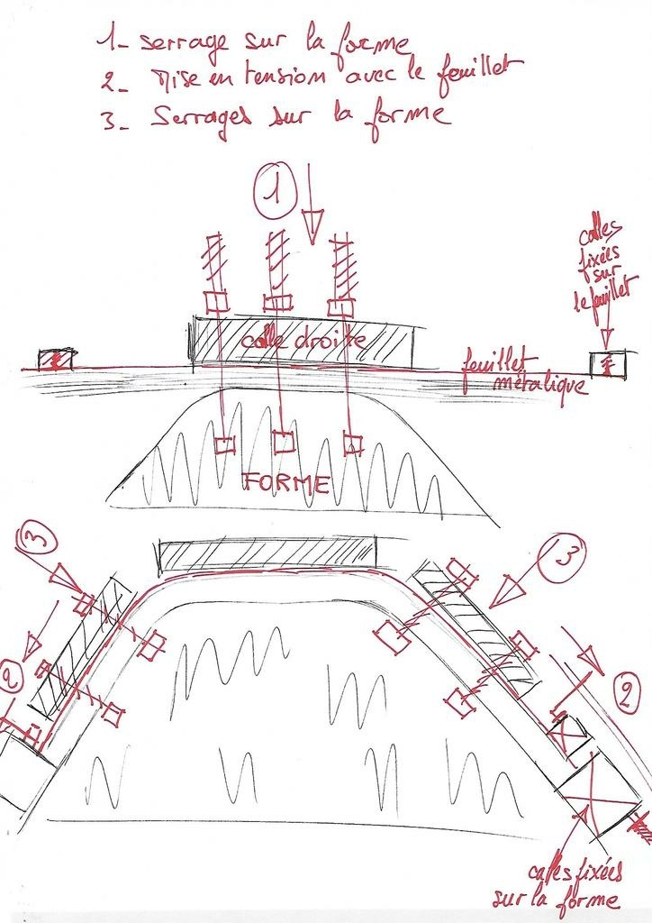

Pour le serrage avec forme et contre forme le serrage a du mal à se faire progressivement (tu peux y arriver tout de même). Je te fais une proposition de forme avec serrage progressif de la courbe. A voir peut-être pour une prochaine fois.
+1
