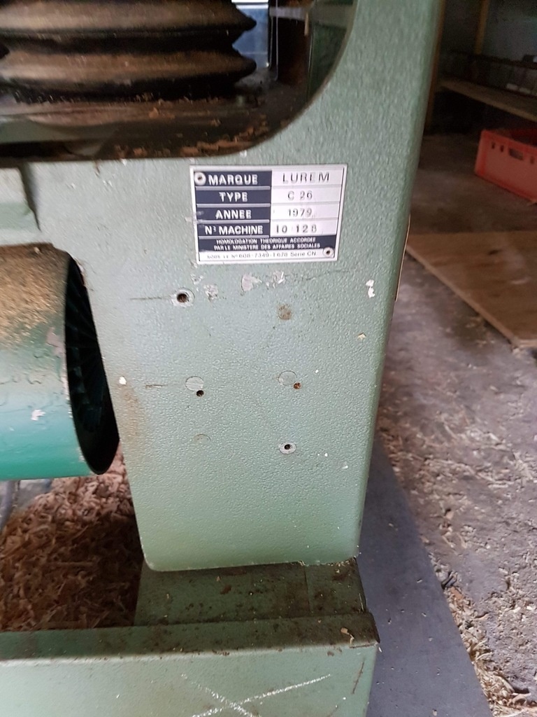

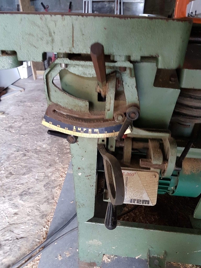

Je suis en relation avec une personne pour l’éventuel achat de la machine dans le titre.
Je dois aller la voir prochainement, quelqu’un pourrait-il me dire quels sont les éléments à vérifier sachant que la machine est de 79, le prix est actuellement de 450 €.
La machine est fonctionnelle et transformée pour le 220V.
Je n’ai que ses deux photos pour le moment, plus de photos dans la soirée.
D’avance merci pour vos commentaires

hello , j ais eu cette machine pendant 20 ans , la partie a regarder en priorité , c est que tout soit bien solidaire et sans jeu , de plus le disque qui frotte sur la baque caoutchoutée de arbre de degau pour l avance de la raboteuse ,a tendance à prendre du jeu ,ou au contraire se gripper .
Regarder le mandrin de mortaiseuse et bien le serrer et le desserrer complètement
Regarder aussi toutes les courroies qui serons surement à changer !
Regarder tout les guides ,s il sont complets , et que tout les serrages fonctionnent .
Et dans le doute , faire tourner électriquement toutes les opérations avant d acheter !
Il faudra enfin la réhabiliter , nettoyage , graissage , affûtage ,etc ..
C etait une bonne machine , un peu rustique !! mais qui a construit une partie de ma vie ;)
