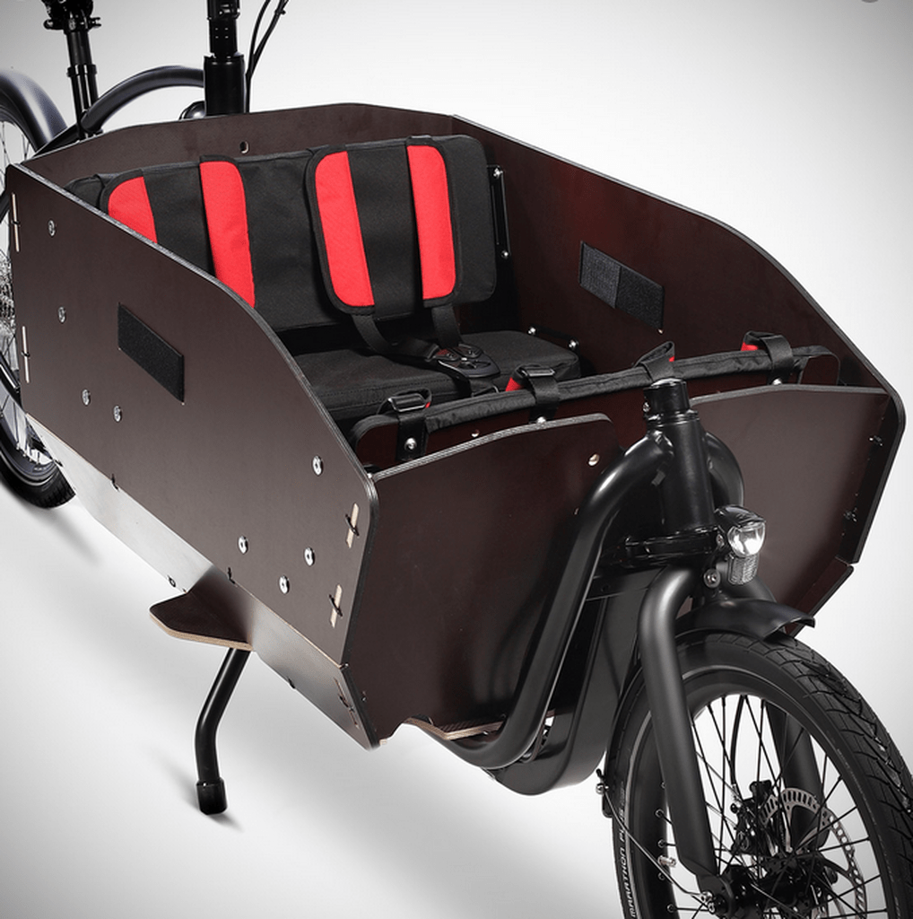

Je viens faire appel l'expertise des boiseux pour un projet de caisse pour un vélo cargo (un Douze V2).
J'ai cru comprendre que pour le compromis solidité/poids le contreplaqué était le mieux :)
J'ai en plus la contrainte de la résistance à la pluie du coup (brièvement, puisque le vélo sera stocké dans un garage)
J'ai parcouru un peu le web et ai trouvé plusieurs solutions :
  • celle du fabricant de mon vélo : CP de bouleau filmé de 9mm
    voilà leur caisse au passage, dont je compte énormément m'inspirer :)
    résistante à l'eau, solide et à priori pas si lourde
  • CP d'okoumé? que j'ai cru voir utilisé sur des forums de bateaux?
  • CP "CTBX" du contreplaqué hydrofuge donc, mais je ne trouve pas comment le comparer au reste
