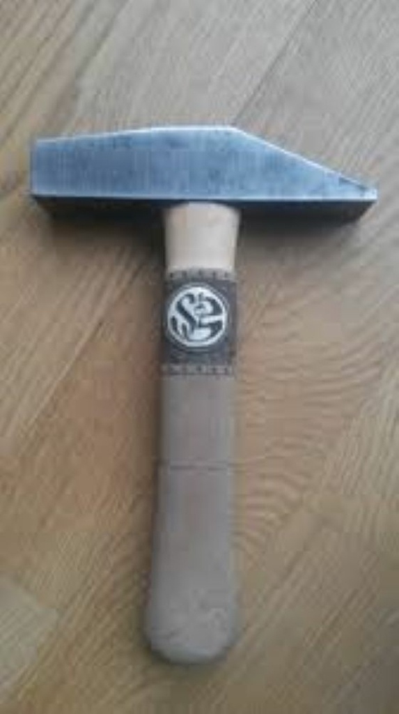

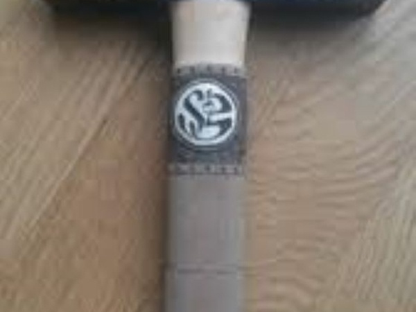

-Un marteau de parqueteur pas celui de "ramamachin" celui avec un manche un petit peu plus long que la main une masse de longueur deux tiers du manche du manche ....
Tu plantes le clou a 45° a 2mm du bord de la rainure. Quand le clou tiens bien dans la lambourdes tu met un coup verticalement sur la tête à ce moment là le clou est horizontal, puis deux coups en biais pour finir de plier le clou et ramener la tête hoizontalement à hauteur de la lambourde de telle sorte que la moitié de la tête se trouve entre la lame et la lambourde de cette façon ton parquet ne grincera plus jamais.
