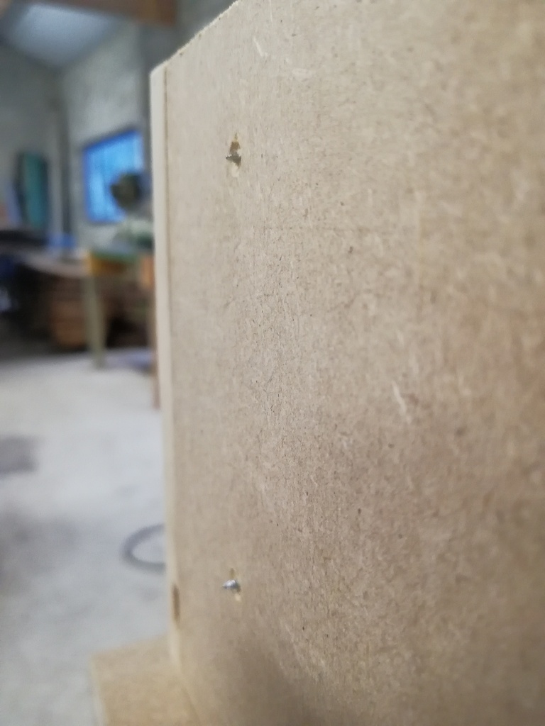

Bonjour, si elles sont vissées de l'intérieur, tu perces et tu mets tes vis afin qu'elles dépassent de 2 MM du tiroir. Ensuite tu mets ton tiroir en position dans ton meuble, tu places des cales sous la façade pour régler le jeu, tu poses délicatement ta façade et tu la règles latéralement. Ensuite tu viens frapper la façade d'un petit coup afin de faire marquer la pointe des vis sur ta façade. Tu as ainsi le repère de chaque vis, plus qu'à pré-percer les trous et venir visser la façade. Même principe si elle est assemblée à tourillons.. C'est radical

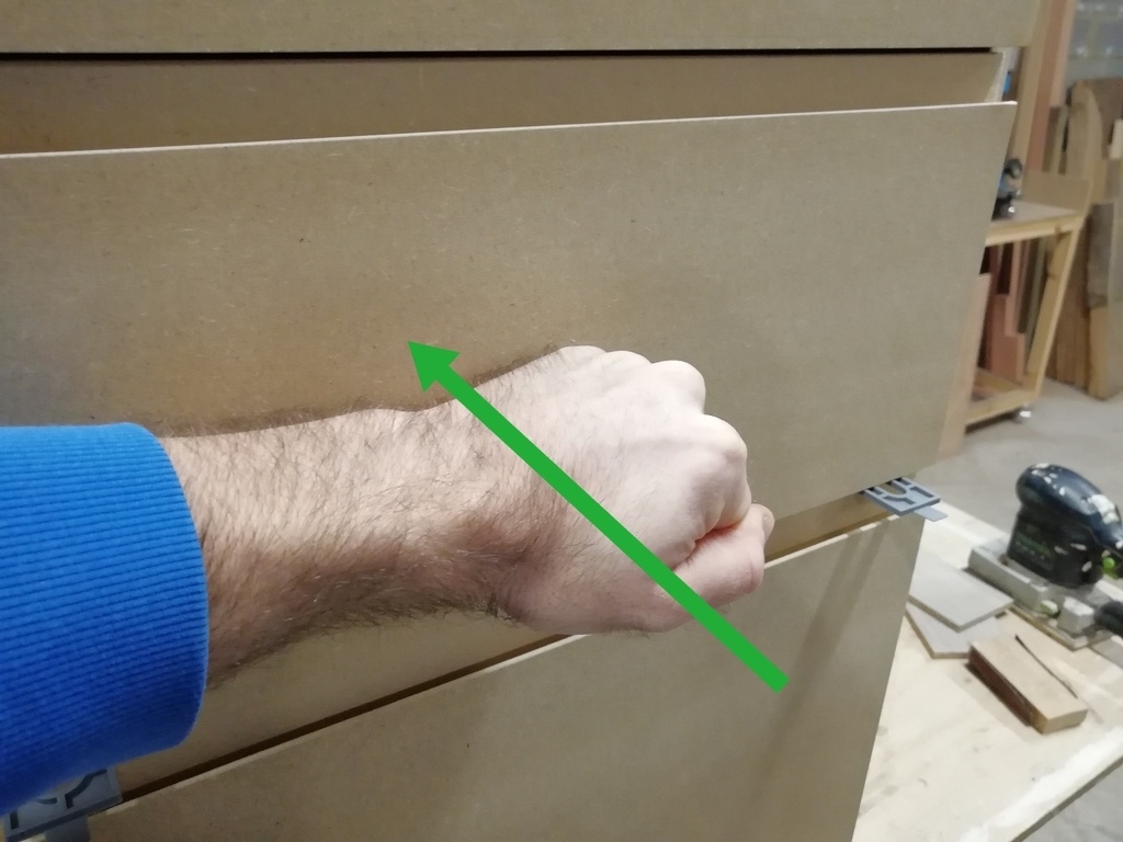

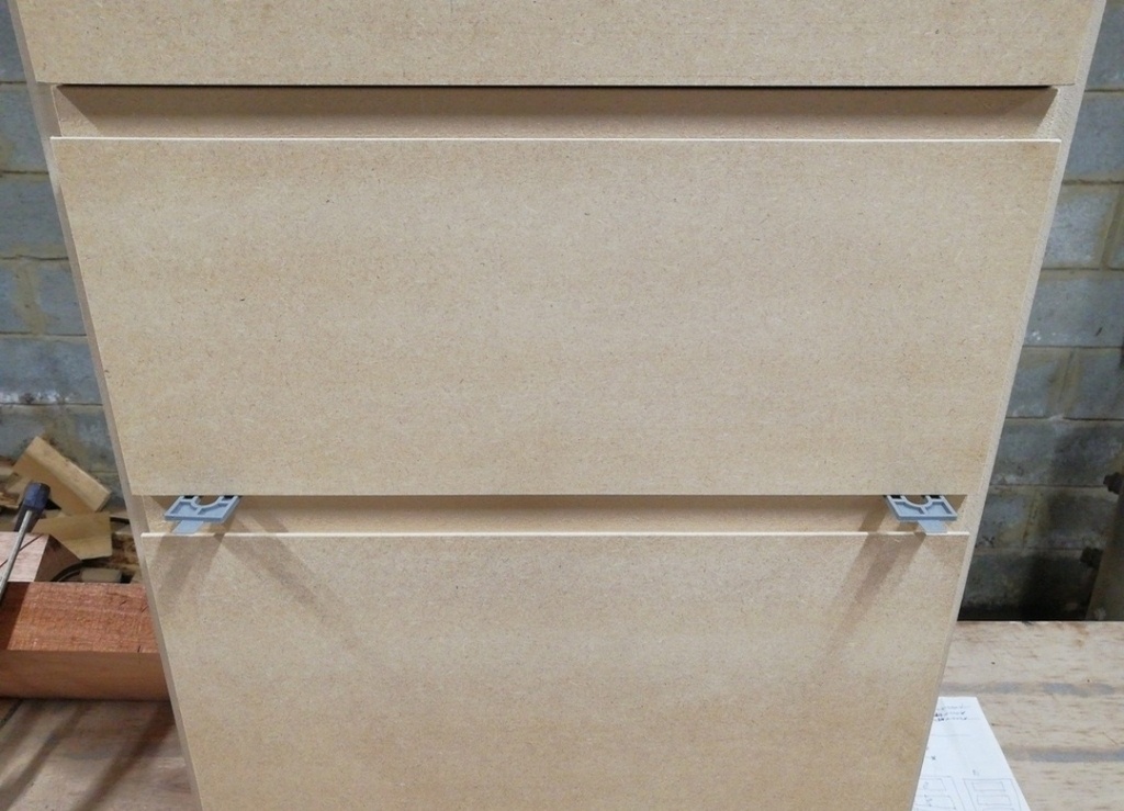

Comment sont fixées tes cales grises?
Elles sont pas fixées... Elles sont pincées 🤔
aimssy
titimaster ok d'accord, je viens de comprendre qu'il y avait une prise de main incorporée.
Ardennais
Tu assois ta façade sur la première avec des cales de l'épaisseur de ton jeu souhaité. Trois façades posées et ajustées en 10 min et aucun réglage à faire par la suite

Je vais tester ta technique du marquage+pré-perçage, je lai jamais tenté. Merci du tuyau en tt cas.
Ardennais
aimssy avec plaisir, fais moi un retour dès que tu as testé 😉
aimssy
Ardennais J'ai testé, c'est au top comme méthode. Merci
