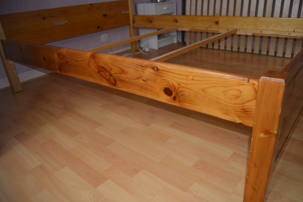

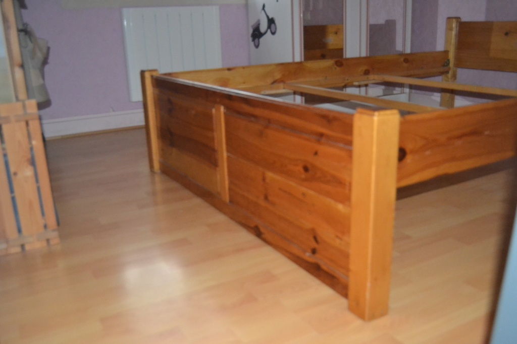

j'en ai fait un il y 18 ans, la tête et le pied sont en palette au quatre coins ce sont des poteaux pour le jardin et les cotés sont en planches de coffrage, il a subit 2 déménagements et je dors tous les soirs dedans. j'ai des amis (210kg à eux deux) qui ont dormi dedans et il a résisté.
bon copeaux.

notre ami a un modèle un peu rustique mais qui a fait ses preuves. le bois est peu important s'il est bien fait .
Bougnasse
mjp a compris ma réponse , c'est vraiment ce que je voulais dire.
oui le modèle st rustique, mais c'était il y a 18 ans et un de mes premiers gros travail en bois
mjp
peu importe. c'est autre chose que ce qui est vendu dans le commerce. il vous survivra malgré le bois de palette
