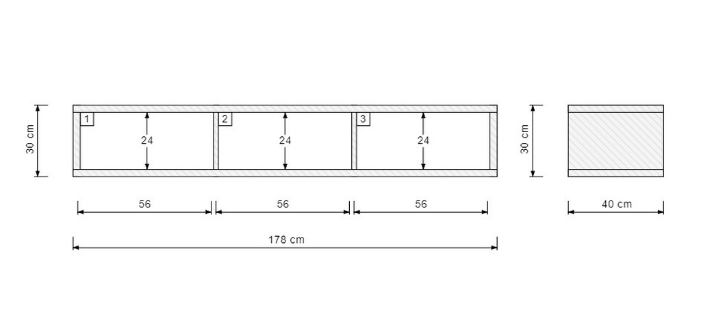

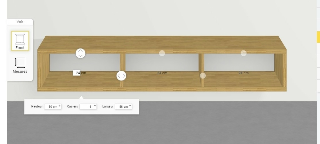

J'ai pour projet dans mon nouvel appartement de fabriquer mon propre meuble TV en bois.
J'ai fait un plan très simple et j'aimerais avoir votre avis sur le système de fixation.
Le meuble sera suspendu sur un mur béton. L180 x H30 x P40.
J'hésite à mettre des tiroirs / portes dans les niches sachant qu'il me faut une niche pour un ampli HC et que le "haut du meuble" servira de base à mes enceintes (centrale / gauche / droite).
Poids du meuble dans les 20 kg je suppose + charge de 20/30kg dessus je dirai max.
J'ai vu plusieurs types de fixation :
1- rail en métal : leroymerlin.fr...ent-displaycomp ça m'a l'air pas hyper stable et pas super résistant ?
2- fixation type cuisiniste : setin.fr/agenc...sible-a669.html : jamais testé ...
3- sur lairdubois , les french cleat :) je trouve ça incroyablement ingénieux et "design". Mais je n'arrive pas à trouver des informations sur le poids maximum que peut encaisser un tasseau.
J'imaginais faire un tasseau par niche avec 3/4 chevilles dans un tasseau.
Qu'est-ce que vous en pensez ? Je me prends la tête pour pas grand chose ? que 2 tasseaux suffiraient ?

Pour un poids un peu important, intuitivement, plutôt qu'un tasseau "carré", je prendrais une planche (avec le chant du haut coupé en biais, bien sur), disons 10 cm de large, vissées au mur par des chevilles en haut et en bas. Cela permet de répartir les efforts, d'arrachement et de cisaillement.
Ensuite, tout dépend du type de chevilles, et comment elles sont scellées dans le mur.

Très bonne solution en effet. Je fixais tout élément suspendu de cette manière, avec des élément dépassant les 100kg à vide parfois !
Après c'est dans ta conception qu'il faudra le prévoir, avec un retrait du panneau du fond de ton meuble, d'au moins l'épaisseur de ta bande à fixer au mur, par rapport au chant arrière de tes montants/traverses.

A ce que j'en ai compris, le french cleat est d'autant plus efficace que la masse suspendue est proche du mur et basse par rapport au french cleat. Si le centre de gravité/de poussée se situe sous la perpendiculaire au plan de contact (approximativement sous le plan à 45° vers le bas qui passe par le french cleat), la force résultante plaquera le tout contre le mur, et ça ne sortira pas.
s'il est au dessus de ce plan, la force résultante tendra à faire basculer le tout et à faire sortir le french cleat de son logement 🤣👎
C'est pourquoi je pense qu'il vaut mieux utiliser ce système pour des meubles dont la profondeur est plus petite que la hauteur entre le french cleat et le point d'appui bas.
Cela dit, la résistance du montage dépend surtout de celle des fixations dans le mur, qui travaillent pour partie en cisaillement, partie en arrachement (plus le rapport distance du centre de gravité/hauteur est petit, plus le travail se fera en cisaillement, plus il est grand, plus il se fera en arrachement.
Ça dépendra donc du nombre de vis, de leur longueur, diamètre et du type de chevilles. sauf à employer un bois très mou, il ne devrait pas y avoir de problème lié au bois lui-mème, avec les précautions d'usage (avant-trou, fraisage du logement de la tête de vis).
Dans le cas de votre plan, il y a un risque car la profondeur (40 cm) est supérieur à la hauteur (30 cm hors-tout, dont il faut déduire la hauteur du french cleat...)
Je vous suggère donc de le modifier pour reporter le point d'appui en bas à au moins 40 cm du french cleat, par ex en ajoutant un second niveau de niche/tiroir sur tout la longueur ou seulement à gauche et à droite, avec les parois latérales d'un seul morceau, pour l'esthétique et la solidité.
Cordialement
Dans ta problématique je pense que le système que tu choisiras sera parfait, la qualité de ta réalisation dépendra surtout de la qualité de ton chevillage dans le mur. Des chevilles adaptées à la nature de la paroi et le diamètre/longueur des vis adaptées aux chevilles.
Ce n'est pas plus compliqué. Une cheville bien ancré prend des charges importantes, bien au delà de tes projets, alors en les multipliant!!!!
