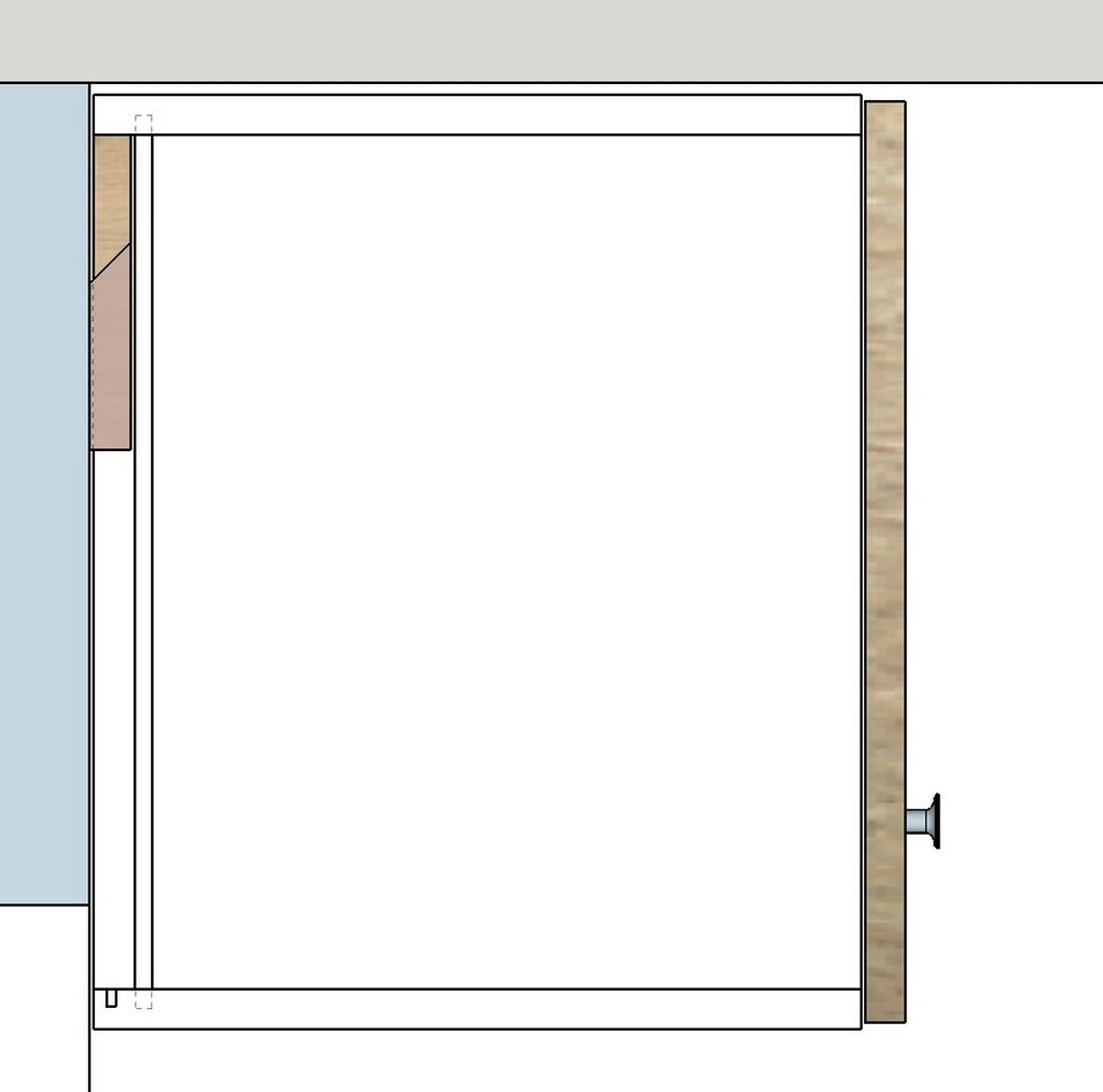

La seconde idée est de partir sur une base de french cleat (100mm de haut, 20mm épaisseur) collé et vissé (cheville à expansion) au mur sur toute la longueur du linéaire (1800mm) => celle ci ne devrai pas trop bouger.
Mais comment bien fixer mes caissons / mon meuble pour que ce ne soit pas le meuble qui lâche.
J'ai prévu 4 caissons de 450mm de haut / profondeur utile 340mm / largeur 450mm.
Les matériaux ne sont pas encore défini, mais le bureau va être en tripli épicéa + valchromat. Je pensait donc partir sur structure en tripli épicé aussi, porte valchro, et fond de 8mm blanc.

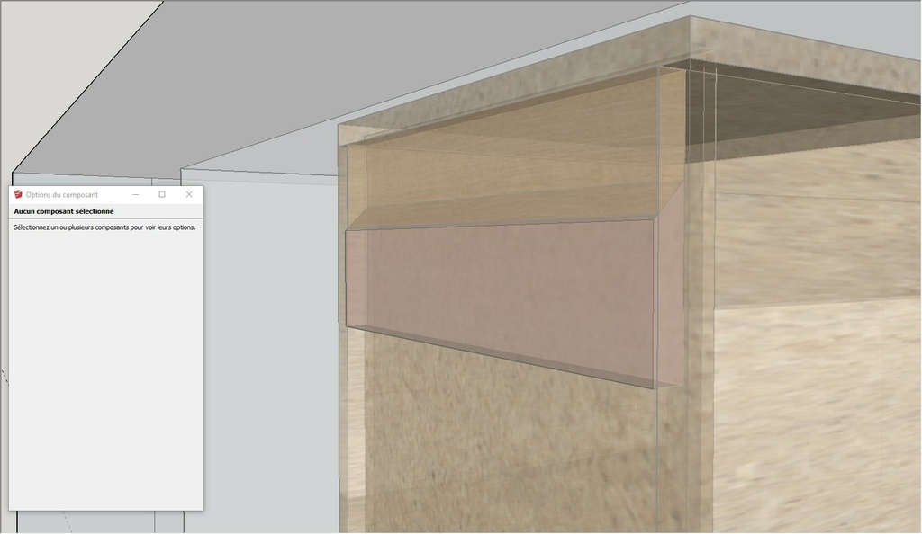

J'arrive à mon problème : le french cleat (ép 18, hauteur 80) comment je le fixe au caisson? Soit il porte tout le caisson par la traverse supérieure, soit via des vis / colle au fond qui n'est pas prévu pour....
Bref je sèche là !
La dernière idée, est de fixer un tasseau 100x20 sur le mur (colle + cheville extension) et des équerres sur celui ci et de l'autre coté sur le coté du caisson à l'intérieur (comme les meubles de cuisine ikea)
Merci pour vos avis, et comme dirait etiennedesthuilliers il faut mieux être plus prudent.
Si tu fais la même entaille sur les joues, ça te permet de modifier la position des caissons. Et ça sera déjà un peu plu solide.
Avant on fixait les meubles haut de cuisine avec des équerre d'angle vissées dans les chants agglos du dessus et de la joue. Rien ne t'interdit ici de rajouter une liaison avec le côté en plus du dessus.
