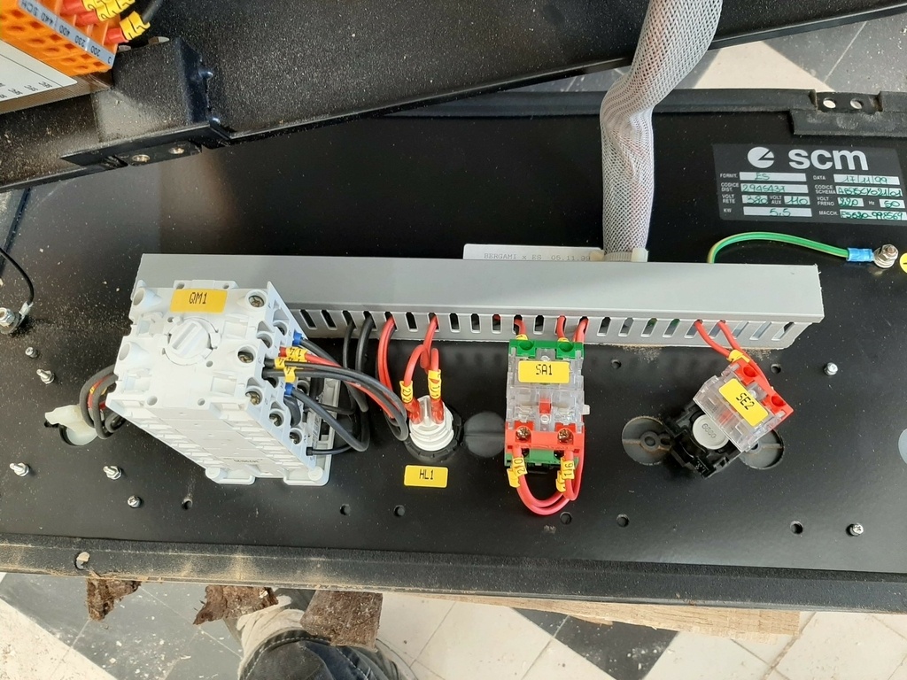

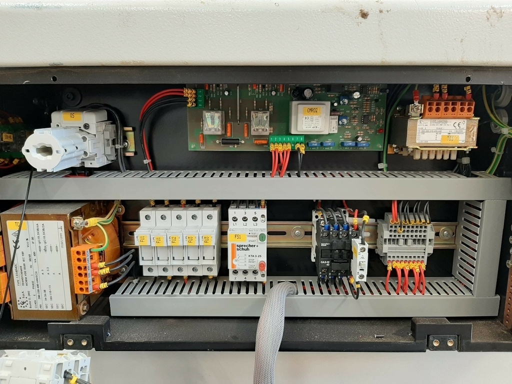

J'ai dans mon atelier un combiné degau/Rabot SCM FS520. Acheté il y a 2ans d'occas, il est de 1999, et J'ai un problème de démarrage.Je m'explique:
Lorsque j'actionne le bouton de démarrage en position 1, j'attends que le moteur réagit, mais l'arbre ne tourne pas. J'ai fait un enregistrement de ce que j'entends, mais je n'arrive pas à le joindre à ma requête.
La "première" fois que ça me l'a fait (hier), l'arbre a fait "semblant"/ comme si il allait tourné, (il a amorcé la rotation puis plus rien). Apres plus rien plus de rotation, mais j'attends le moteur qui s'actionne et le bruit reste constant...
Alors attention, je n'y connais absolument en machine et ce qu'elles ont dans le ventre...
J'ai ouvert quand même, si après photos.
La seule chose que j'ai faite, c'est de vérifier les fusibles qui sont ok.
Si quelqu'un s'y connait??
Merci de votre aide.

vue les photo ta machine et en triphasé 400v
si oui les symptômes que tu décrit me font pensé au manque d'une phase sur le moteur
attention n'insiste pas longtemps car tu vas grillé le moteur ne fait que des essais bref
cela peu venir de beaucoup, de chose
-les fusibles mais tu a déjà regardé
-le contacteur noir sur la photo 1 au centre doit si une poussière c'est introduite à l'intérieur peu bloqué le passage du courant normalement en le faisant aller et venir plusieurs fois cela peu ce décoincer si il est charbonner c'est un peu plus délicat
pour le nettoyage il faut proscrire l'air comprimé
toujours ne passer que l'aspirateur
si ta machine et en mono 230v le condensateur est mort ou comme il fait froid il a du mal ou la tension de ton réseau est faible
