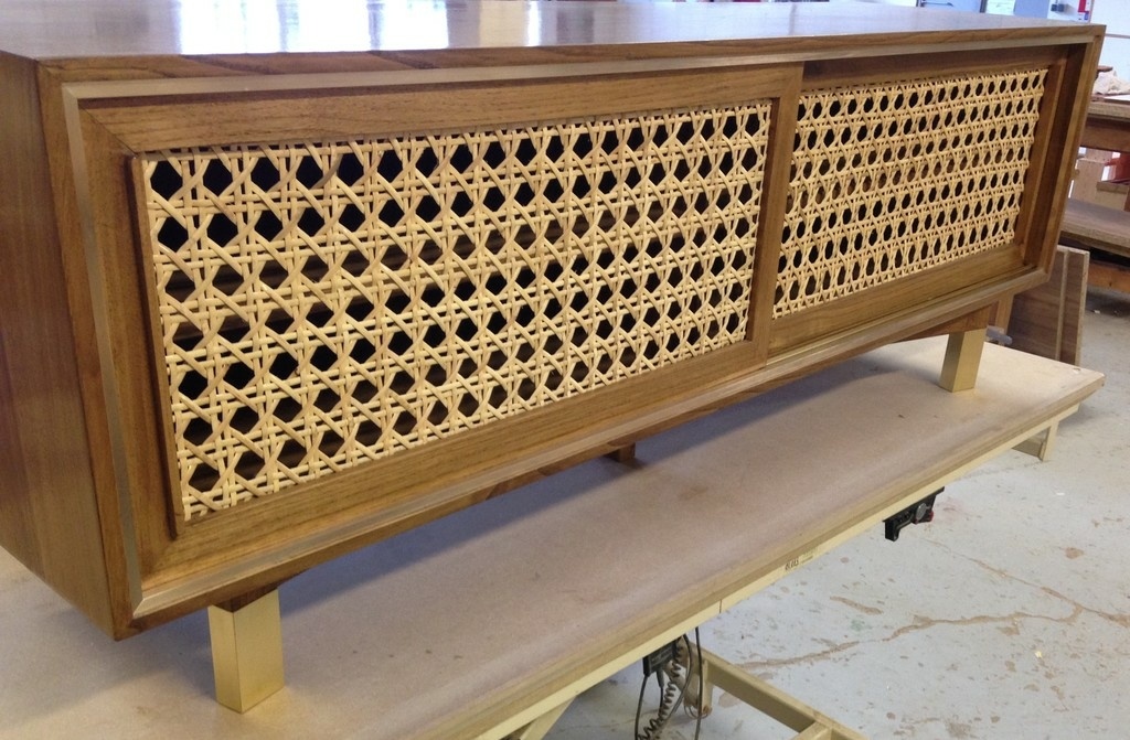

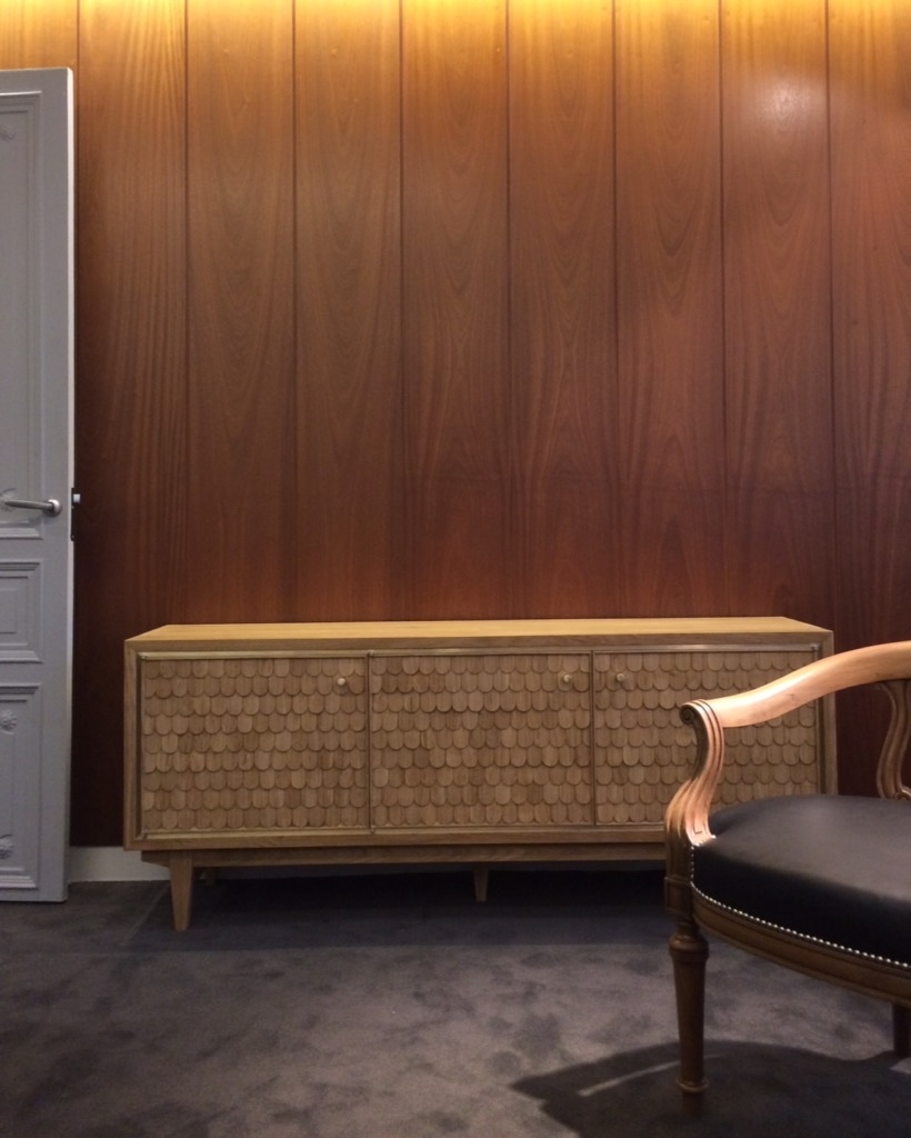

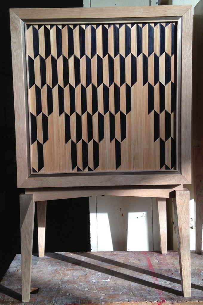

Hello... je fais surtout du meuble en massif (plutot chene/chataignier). je debute et n'ai pas bcp de references. mais parfois les pieces sont longues et ma crainte est le manque est le manque d'appui de la piece sur la table d'entrée. Ci joint de la typologie de meuble que je travaille. MErci de ta reponse en tout cas.M
ok, mais tes meubles font environ 1m20 / 1m50 à vue de photo, donc faisable avec des tables de 180.
Et tu peux faire des rallonges ;)
Bref, je fais avancer le chmilblique, par contre, pour le prix, je ne peux pas t'aider, juste j'ai trouvé en cherchant les caractéristiques de ta combinée que son prix de départ était de 7400€ HT

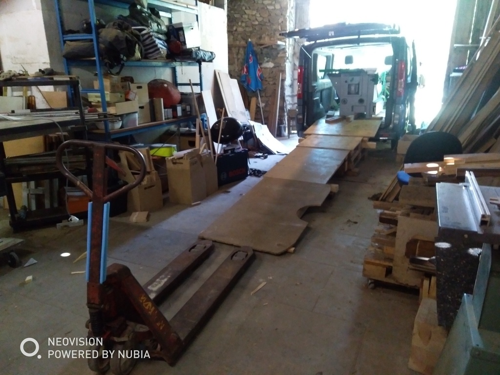

Tout a fait d'accord, pour un transpalette si tu en as peu besoin tu peux en trouver pour 50/100€ sur LBC. Et Coté transport même sans hayon on peut s'en sortir. Pour ma part c'était le we dernier, un trafic pour le transport et 550kg pour la machine.
Je plussoie pour les machines séparées, ça libère de l'espace au centre pour les assemblages, les prédécoupes de panneaux etc...
LaMatrue
Wooooo! noté merci pour tout... je suis en train de changer mon fusil d'epaule :)
Syldesalpes
Attention à bien solidariser la rampe au véhicule et suivant le poids prévoir un dispositif de retenue par l'intérieur du véhicule. Et quelques bras peut être superflu mais qui peuvent s'avérer important s'il faut être réactif.
Syldesalpes même sans rampe, lorsque j'ai vendu ma C26, on a pu la monter dans un trafic juste au transpalette.
Tout ça en plein de petites montée successives de la hauteur max de monté du transpalette. Entre chaque monté, il faut poser la machine sur des cales de plus en plus hautes et ensuite remonter le transpalette sur des cales et ainsi de suite. Ainsi sans effort, on peu monter au plancher du camion ;)
