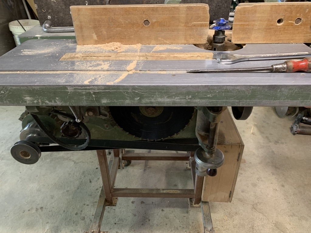

Je souhaite me lancer dans un assemblage à onglet verrouillé.
J’ai un défonceuse Festo et un combiné Lurem C200 ancien.
Pour cela, j’ai acheté une fraise à onglet verrouillé que j’imaginais mettre en bout d’arbre (1ère expérience en bout d’arbre).
Malheureusement, cela ne fonctionne pas.
En effet, l’axe de toupie n’est pas remonté suffisamment, la courroie ne tourne pas correctement et se coince sur le support d’axe de toupie.
Si je monte suffisamment l’axe de toupie, la fraise est trop haute pour le travail à faire.
Mettre une cale de hauteur est assez dangereux (j’ai testé en mettant ma pièce sur un panneau mais ce n’était pas approprié).
D’ailleurs j’ai testé cette fraise avec du mdf et cela n’était pas très concluant (beaucoup de vibrations, finitions approximatives, difficultés avec la hauteur de la fraise).
J’ai bien imaginé le faire à la défonceuse mais je n’ai pas de support pour l’installer sous table.
Est-ce envisageable de la faire à la volée ?
J’ai bien pensé acheter une porte outil à onglet verrouillé mais le puit de ma toupie n’est pas assez grand.
Auriez vous des idées pour que j’utilise cette fraise ?
Merci pour votre aide.

Bonsoir;
Pour la hauteur une fausse table sur la toupie résout le problème sans pour autant être dangereux.
Les vibrations sont plus problématiques ces fraises de petits diamètre doivent tourner très vite ;regarder la vitesse préconisée marqué sur la fraise; vérifier la fixation et si il y a du jeu dans l'arbre.
+1 j'ai fait un essai la semaine dernière avec une défonceuse. Diamètre 51mm donc vitesse très réduite. Ca marchait nickel. Le puits de ma table de défonceuse n'est pas assez grand non plus, j'ai fait une fausse table. Par contre, c'est vraiment galère à régler.
Pour résumer : réduite la vitesse et mettre une fausse table.

Bonsoir
Puisque tu as la fraise je ne vois que rehausser ta table avec des plaques de mélaminé ou autres.

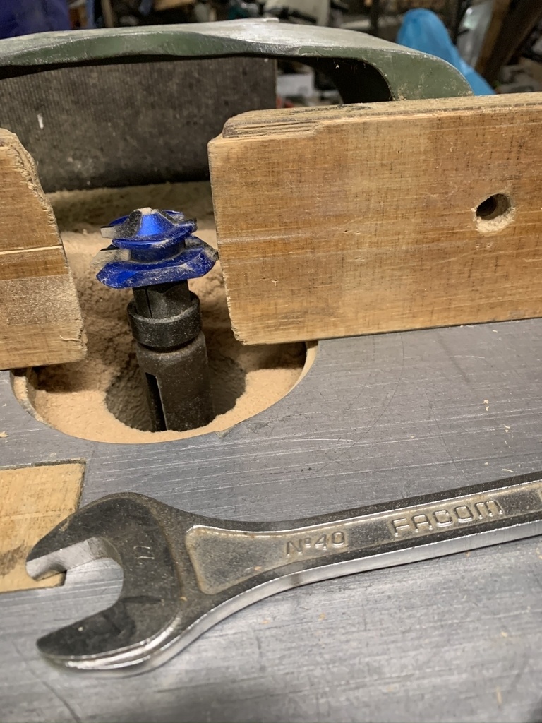

Sur la photo ta fraise ne peut pas descendre plus bas?
si oui même en réhaussant tu vas avoir des joues de toupie insuffisamment hautes
Il y a également des fraises coupe d'onglet verrouillée qui s'enfile sur l'arbre et non en bout d'arbre. Ton problème de vibrations vient certainement de là.
J'en profite pour te signaler pour cet assemblage, un passage se fait à plat sur la table et le second debout contre la joue de toupie. C'est l'occasion de remplacer tes joues de toupie par des plus hautes car celles ci on fait leur temps.
Tu es de quelle région?, une autre solution consiste à emprunter un outil à un autre boiseux ou fait le faire par quelqu'un d'autre ou avec lui
