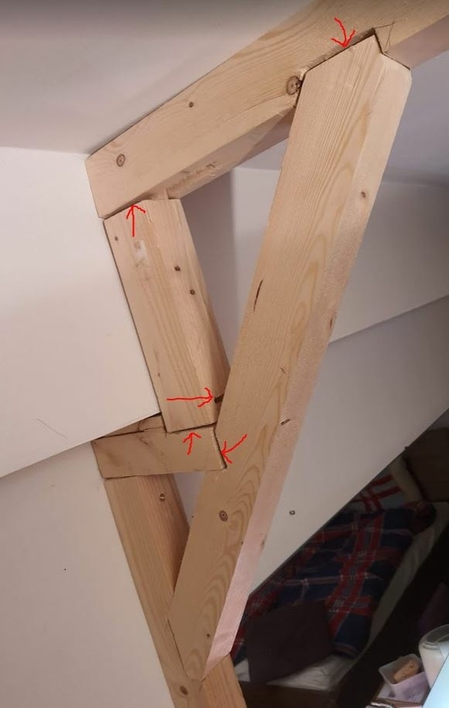

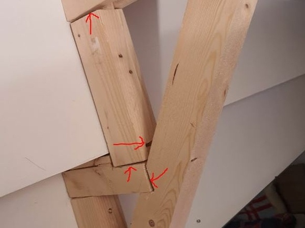

Bonjour, en tant qu'amateur je manque encore de précision dans mes découpes et je me retrouve avec des trous aux jointures des mes structures type charpente. :-p
Comment feriez-vous pour les rendre plus jolis et combler les trous ? (bois, colle ?)
Merci ! :-D
compte tenu du contexte et de la bonne volonté de celui qui s'est mis a la tache , j 'ajusterai des petites cales a l' épaisseur que je collerai dans le même bois ce qui est important c 'est que les bois remplissent leur fonction
quelle est est le pro qui un jour ou l autre n'a pas mis en restauration une cale ou un coin pour améliorer la situation
il ne faut pas avoir honte de son travail de débutant et accepter les petites erreurs ou malfaçons ce qui est important c'est que l' ouvrage remplisse sa fonction
il est aussi loisible de tout refaire mais cela est un autre choix
bien amicalement etienne

Je ne veux en aucuns cas te blesser , mais je referais cette structure , même si c'est du postiche, il y a une manière de tracer cet ouvrage ! là nous pouvons t'aider !

Même en refaisant je ne pense pas faire beaucoup mieux... il suffit de scier à peine de travers et c'est foutu il faut jeter la pièce et en reprendre une autre ? il n'y a vraiment pas moyen d'améliorer l'existant ? ☹

Il y a le fait de scier de travers qui s'améliore avec l'expérience, mais aussi la précision du tracé à retravailler sans doute.
Il m'est arrivé de faire des rebouchage dans des vieux bois de charpente apparent avec de la mousse, que nous arasions et brossions légèrement avant de tout teinter (foncé) !
Je ne garanti pas le résultat dans ton cas ! 🤔

Vianney - VICA c'est pas perdu il suffit de changer la pièce du milieu qui est trop courte. et de retracer les arasements en situation.

je pense qu'il y a un problème d'ajustement lors de l'assemblage (mais pas que). Sur ta photo, on voit un jour entre la traverse horizontal et le mur, je pense quand mettant une cale sous cette pièce à droite tu vas soulever la traverse verticale et rectifier (un peu) ton équerrage.
Par contre, au niveau du haut de la contrefiche...
Autrement,
  • essaye de caler ce qui peut l'être.
  • regarde ce que peut-être corriger facilement.
  • essaie de comprendre la difference entre ton schéma et la réalité (prendre en compte les problèmes d'équerrages de la pièce de ta maison).
Donc, pose toi les bonnes questions, rien n'est perdu, respire calmement et j'espère voir le résultat bientôt.
