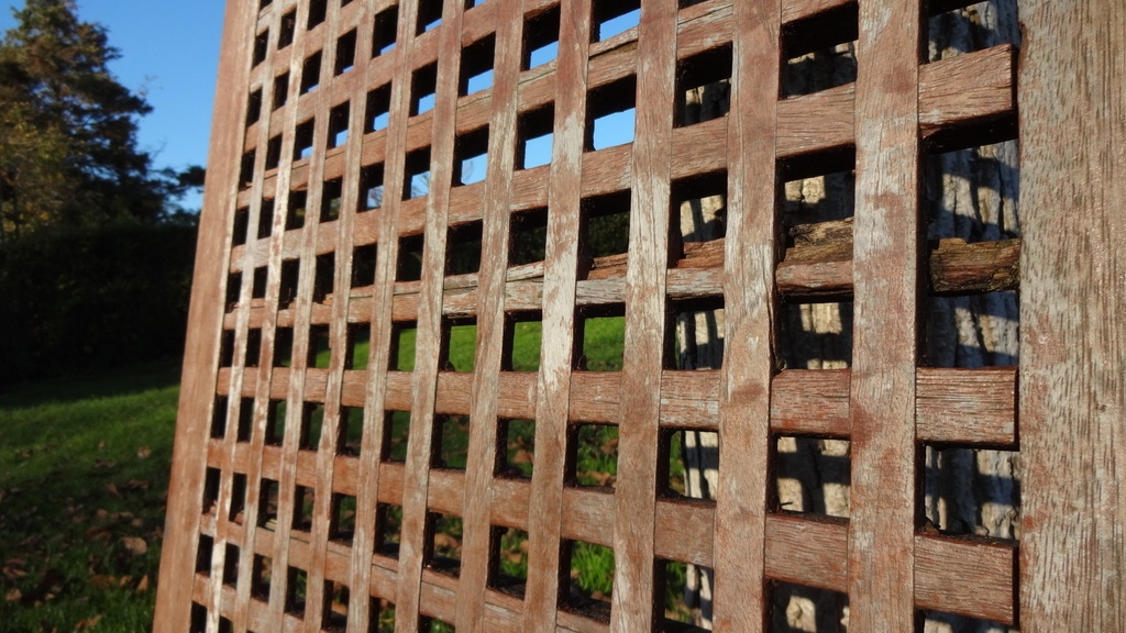

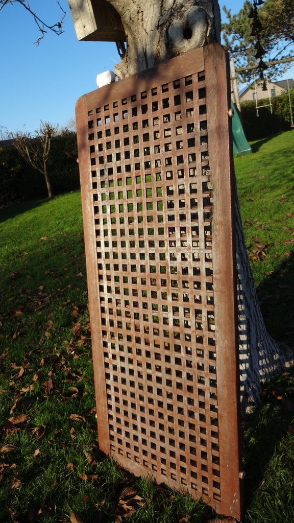

Bonjour tout le monde,
Mes beaux parents ont un voilier et et il y a un caillebotis qui est en fin de vie. Je vais le faire à l'identique et j'aurais aimer savoir quelle essence serait la plus adaptée pour cet environnement ? J'avais pensé peut-être à du wenge ? Apparemment il n'y a pas de finition vernis !
Merci d'avance pour vos conseils !

suivant les bourses en teck ou en acajou sipo si vous n'avez pas d'acajou
le quartier maître bout de bois

Le Padouk est un classe 5, est ce qu'il ne serait pas adapté?

Moi j'aurais dis du teik , si possible un bois rouge assez dense.
Salut Vic ✌🏻
Il à duré combien de temps celui-là ?
Si il à bien fait son boulot tu repars sur une copie en Sipo et c'est bon.
Tu peux utiliser les exotiques de catégories 4 ordinaires ou partir sur le robinier et ses comparses locaux.
