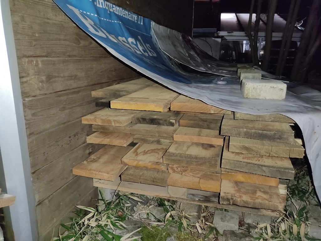

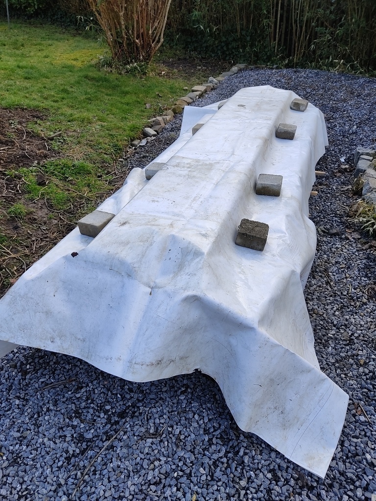

Je viens d'aller chercher 20m2 de chêne sec et déligné, dim +/- 2400x210x27mm. Je n'ai malheureusement pas assez de place chez moi pour le stocker. Il y a-t-il un risque si je le laisse dehors sur palette et couvert d'une bâche?

tu as de quoi te construire un abris pour le séchage 😄

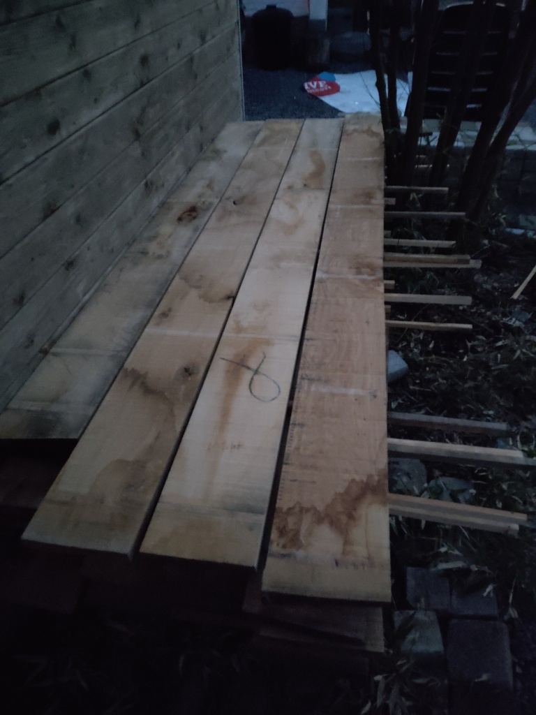

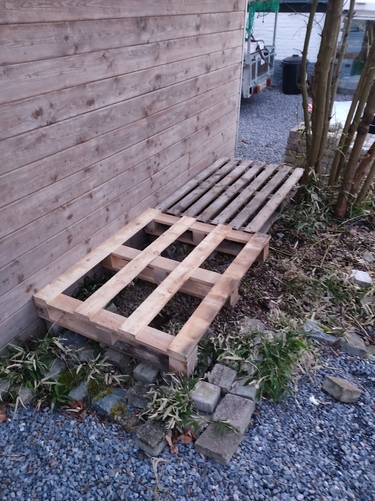

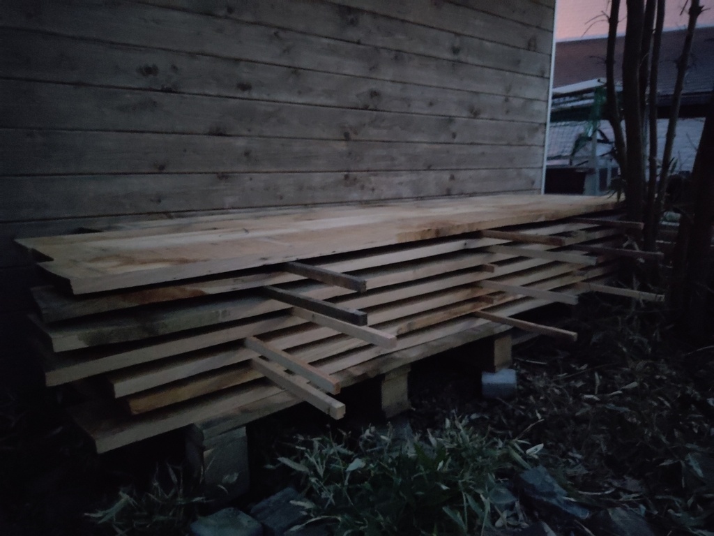

lol bon projet, mais si tu le laisse une saison, faut faire ca mieux, genre 2 palettes en longeur deux palette en H et comme dit Sylvain 3 /4 aiguilles par couche
et couvrir mais pas emballer, l'idée c'est qu'il ne pleuve pas dessus et que ca sêche donc aéré

Hors d'eau/hors sol, c'est déjà bien !
un lattage d'épingles aurait été souhaitable (circulation d'air entre les planches)
Il faudra les "re-essuyer" a température et hygrométrie à l'atelier quelques jours avant de les travailler !

Si tu peux plutôt le couvrir d’une tôle (ou tendre la bâche au dessus façon tente) pour que ton bois reste à l’air c’est mieux aussi.

J'ajouterais qu'il faut bien placer tes aiguilles les une au-dessus des autres pour bien répartir la charge.
Et a la fin peu importe ce que tu choisira pour brider tes tôles "c'est mieux" ou bâche soit tu sangles soit tu mets des poids, mais met les bien au niveau des aiguilles.

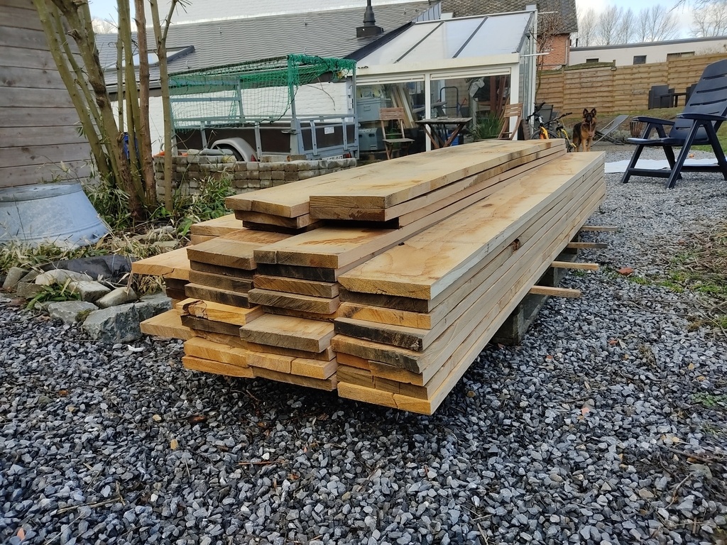

En tout cas ton bois est vraiment beau!
3lGring0 je trouve aussi, les plateaux c’est chouette mais les avivés ça donne toujours envie d’attaquer la pile!

Attention à la condensation sous la va bache

Voilà la situation maintenant, je pense que c'est mieux !
