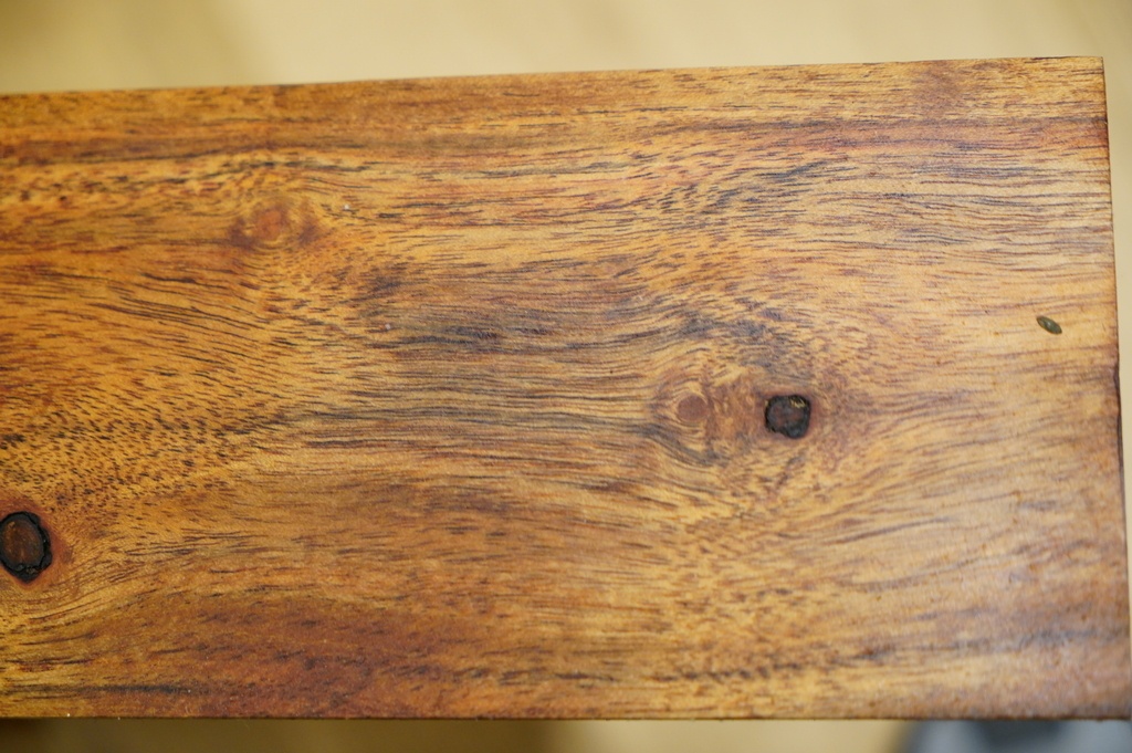

J'ai récupéré une table basse chez une voisine, trop lourde et surtout pleine de coup, elle n'en voulait plus.
Quand je l'ai vue, j'ai su que je devais être devant quelque chose de sympa sous les couches de vernis et peinture.

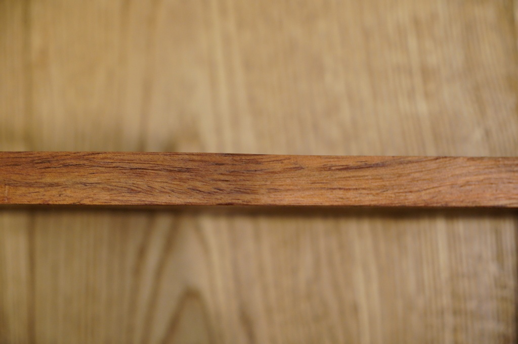

Effectivement, je décloue une planche et en retire ceci...
Selon la dame, ça vient d'Indonésie...

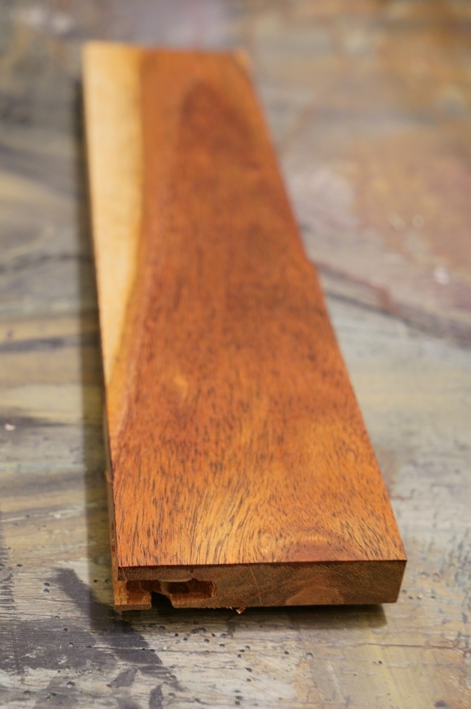

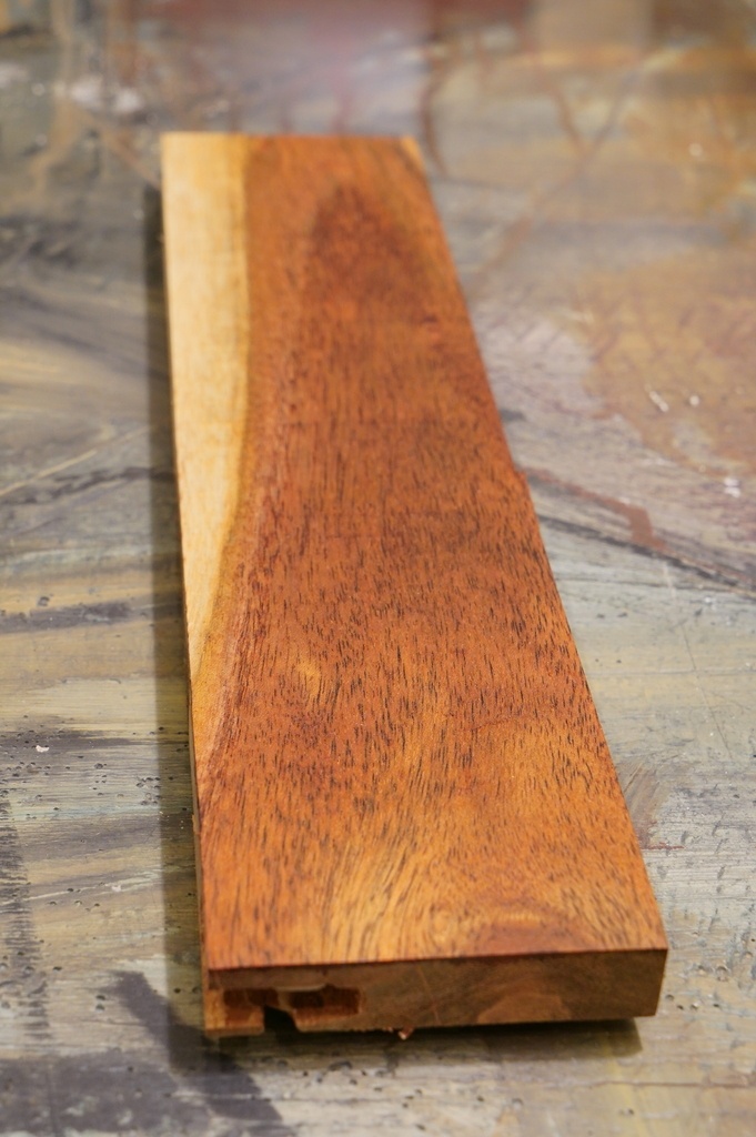

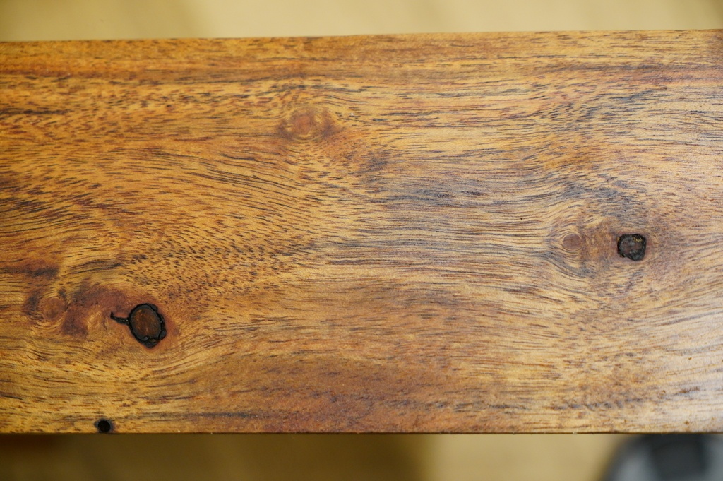

La version avec huile de lin

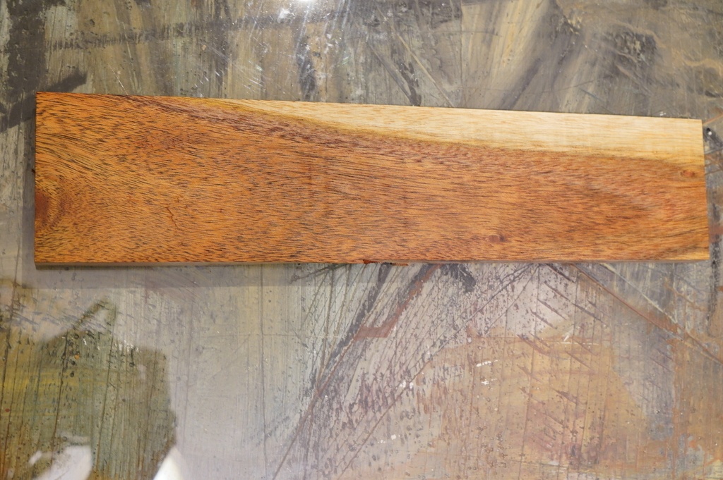

La version brute :
Ce bois se coupe pas facilement mais avec un ciseau bien affuté, on a l'impression de travailler avec du chêne.
Il produit une odeur ressemblant à celle de l'afzelia lors de la coupe
Le bois reste sec au toucher

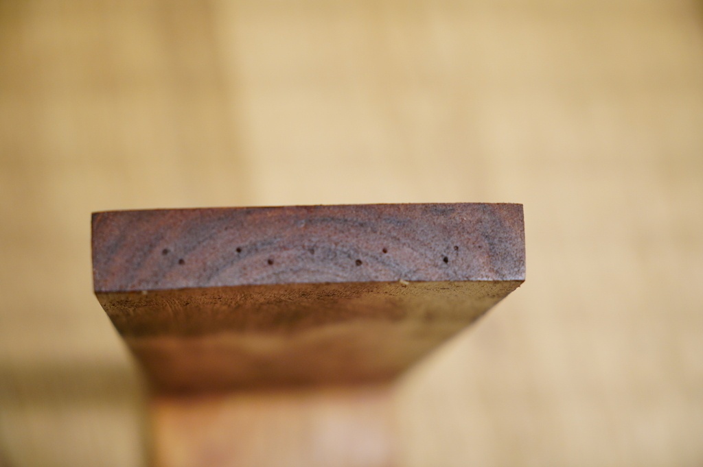

Vous voyez ici dessous une autre planche en bois de bout, de fil ainsi qu'un chant.
Niveau densité, le bois est très sec et doit faire dans les 600/700 kg.
Il résiste très bien au cisaillement mais est plus docile avec un ciseau bien affuté pour arracher quelques copeaux en contrefil.
En espérant que ces dernières infos puissent aider
Je pense que pour trouver l'essence il nous faudra plus d'aide (bois de bout et densité).

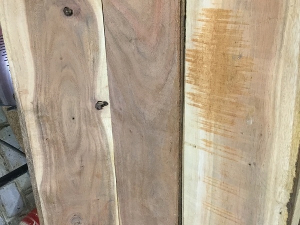

Malheureusement, ce n'est pas évident car je n'ai pour le moment que des planches trop vernies,
Je comptais calculer la masse volumique une fois rabotées et pour le bois de bout, quand j'aurai une belle coupe on pourra essayer mais pour vous donner une idée, la lame neuve de ma gcm 12 gdl peine à couper une planche de 60x16mm
SDand tu n'as pas une scie égoïne et un ciseau à bois bien affûté ? ça suffit...
Pierre75
Indonésie = teck, en général...
SDand
Merci Pierre75 ! je n'avais jamais vu du teck ave des variations des couleurs comme celles là
L'odeur du teck est également très caractéristique.
Et le bois est gras au ponçage.

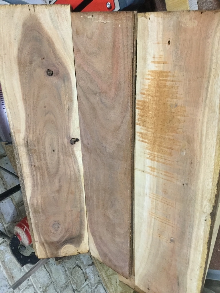

j'ai pu ressortir ces images de nouvelles coupes et décapage.
A la coupe, le bois produit une odeur ressemblant à celle de l'afzelia et reste assez sec
Il y a une finition (huile, ...) sur les photos ci dessus ?
cela semble gras vu en bout...
SDand
oui, huile de lin fraichement appliquée
baaat
Ça me fait penser a du doussié, mais ce dernier est africain
SDand
Je me suis trompé dans la description, elle me précise que c'est indonésien...
Alors ce n'est pas du Badi.
Je n'ai jamais vu d'aubier de Badi. Mais cela y ressemble.
