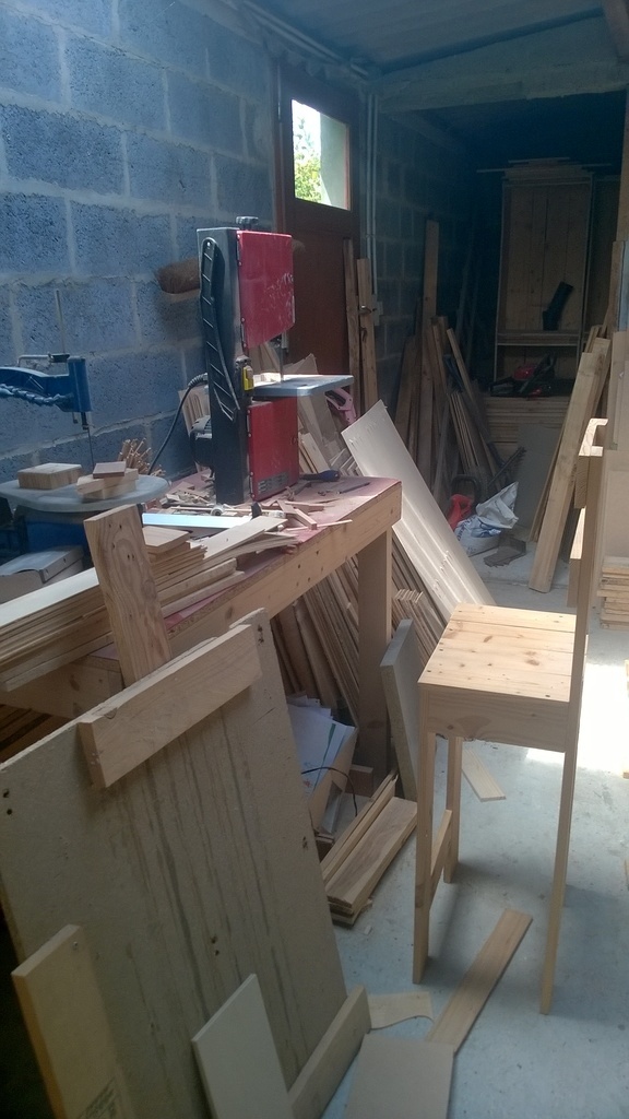

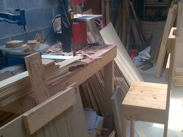

Pour ma part, je travail assis mais en position haute ou mes fesses n ont pas besoin d etre levé pour me mettre debout. Pour ce faire, je me suis fabriquer une chaise style tabouret bar comme décrit plus haut Zorro et je travail comme ca nickel durant plusieurs heures d affilié.

Moi je travail debout car assis je suis courbé et je finis par avoir mal au dos. Par contre pour être précis, je me suis fait une table haute la table de la scie est à 1m20 environ (je mesure 1m76). J'en fait 10h par semaine et je suis bien!

Actuellement, je travaille debout, avec la scie sur l'établi. Par contre, au bout d'une heure ou deux, la position devient clairement inconfortable. Du coup, l'un de mes prochains projets est la construction d'un tabouret type "bar" assez haut pour être à l'aise tout en maintenant la position actuelle, que je trouve plus précise. Par la même occasion, je travaillerai l'éclairage car c'est au moins aussi important.

Ma scie est posée sur mon établi qui mesure 90cm de hauteur, et je travaille assis sur un tabouret de bar
Je pose également 1 ou 2 dalles d'isolant pour plancher de 20 mm quand arrive le froid, ça m'isole du ciment, et je les change chaque hiver.
