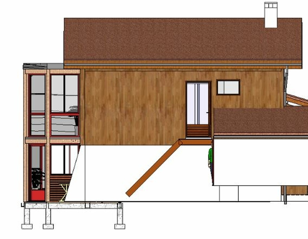

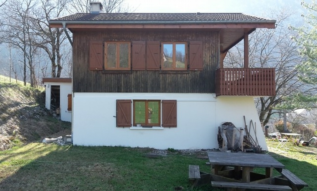

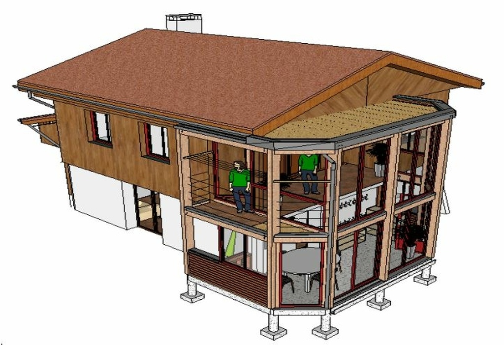

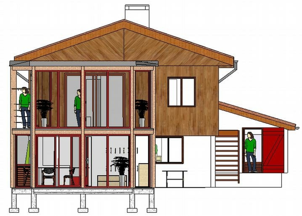

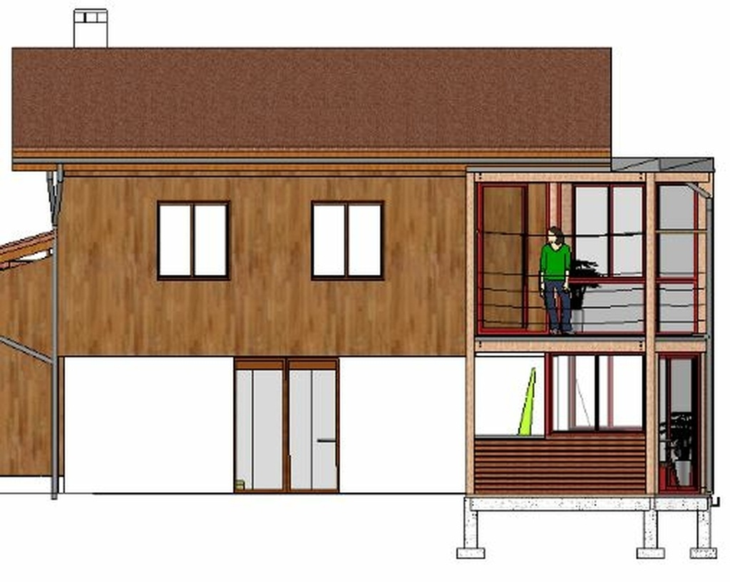

Je vais construire en avril 2021 une extension vitrée à structure bois qu’on pourrait communément appeler véranda. Ce qui est moins commun, en bois du moins, c’est qu’elle sera sur 2 niveaux. Elle sera non-chauffée, et fera légèrement moins de 20m² de surface de plancher : le rez-de-chaussée fera 2,3x6m extérieur.

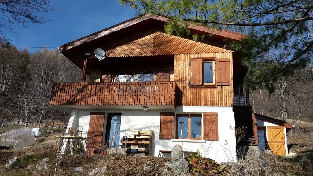

Habitant à 750m d’altitude au sud de la Chartreuse, je cherche à améliorer la thermique de ma maison en commençant par refaire l’isolation de l’étage avec une ITE bardée douglas et pour traiter le balcon situé à cheval sur le mur rez-de-chaussée, j’ai décidé de le recouvrir de verre en quelque sorte. Dans cet article je vais détailler mes choix techniques, mes sources d’information et je vous laisserai apporter vos critiques.
On s’imagine bien en train de faire une sieste sous un bain de soleil automnal alors qu’il fait froid et venteux, enfin moi j’en rêve, mais avant d’en arriver là, il y a pas mal d’erreur de conception à ne pas commettre afin de ne pas créer une fournaise invivable en été. Trouver des ordre de grandeurs de pré-dimensionnement n’est pas d’accès très facile, en voici que j’ai glanées :

Voici maintenant ce que je prévois
*Fondations
En béton armé à l’aplomb de chaque poteau, des potelets 200x200 reliés par des longrines 200x200. La dalle en béton armé sera flottante de 15cm et isolée. Je songe à y noyer un tuyau de volume interne correspondant à 1 douche environ, de sorte à préchauffer mon eau froide avant d’arriver dans mon cumulus électrique. En effet mon eau arrive à 8°c en hiver, si j’arrive à lui faire gagner 5° c’est autant de conso électrique en moins.
*Structure

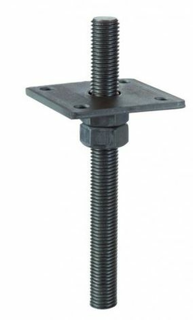

Lors du bétonnage des potelets et longrines, je vais laisser des réservations pour des pieds de poteau filetés à sceller similaire ou identique à 7462-pied-de-poteau-encastrable-filete
Je les scellerai au mortier à prise rapide.

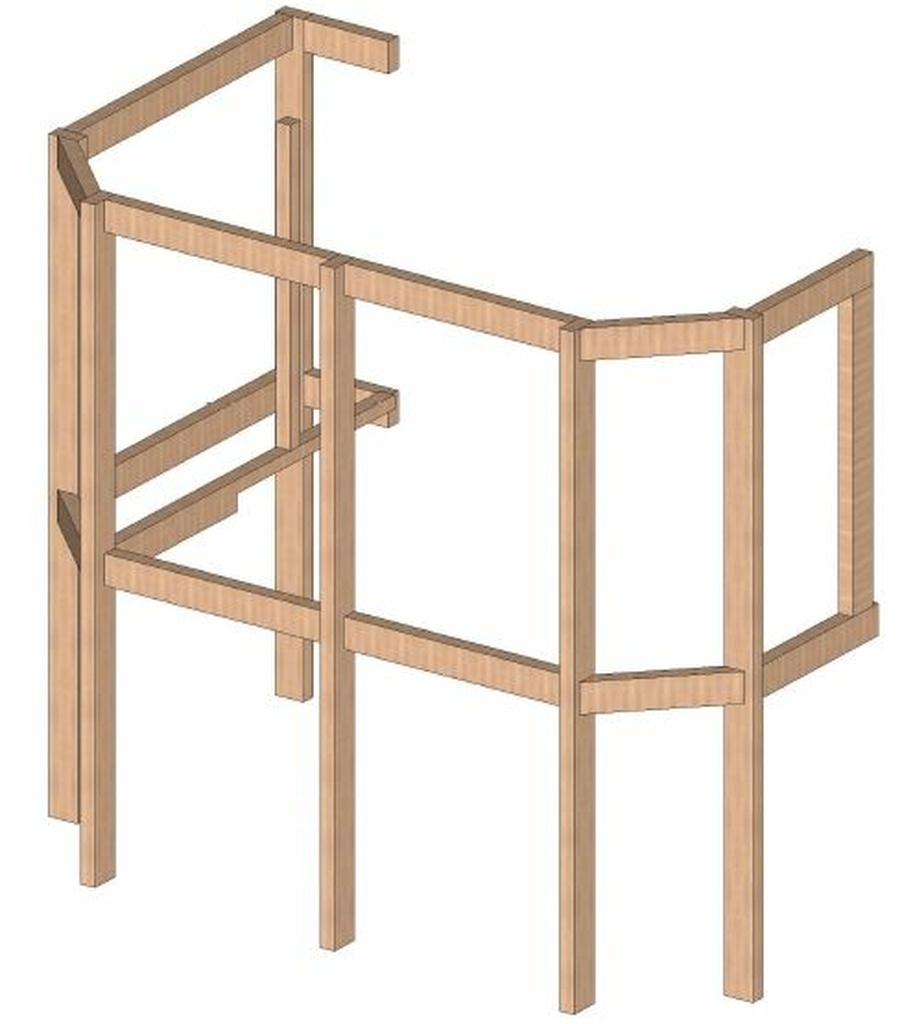

Les poteaux et traverses seront en douglas contre-collé 120x240 type DUO.

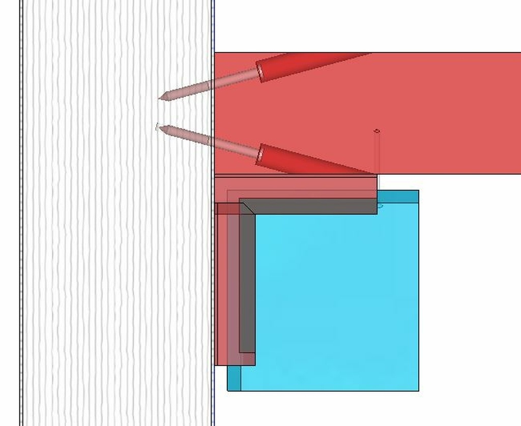

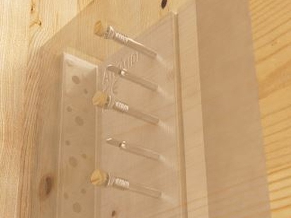

Les liaisons droites seront assemblées avec des connecteurs aluminium à âme centrale invisible Rothoblaas ALUMIDI200 sans trous alumidi_200
fixés par l’intérieur par des broches autoforeuses Rothoblaas SBD 7,5x95, après un simple pré-perçage, ceci m’évite des entrées d’humidité depuis l’extérieur, et la tête est suffisamment petite pour ne pas mettre de bouchon à l’intérieur. Je pense aussi à les utiliser en tant que pied de poteau.

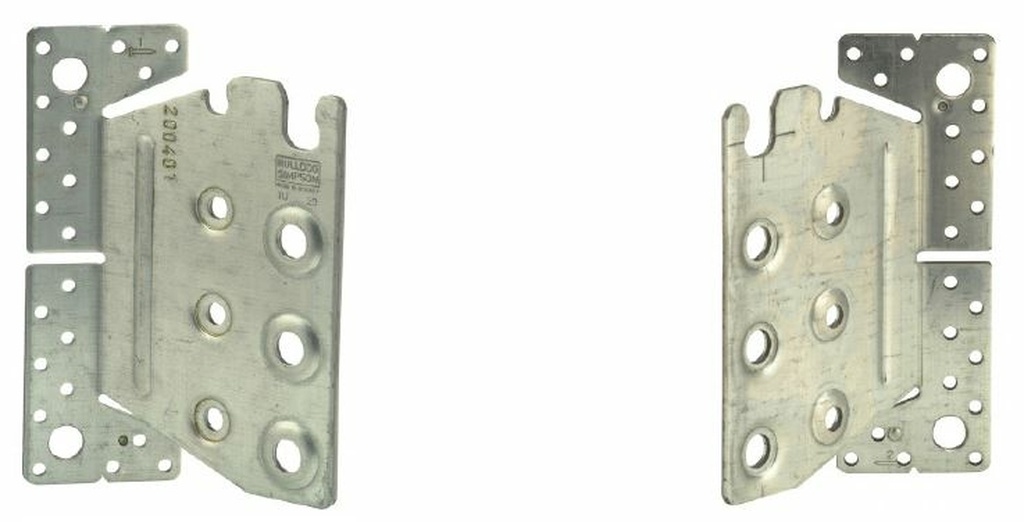

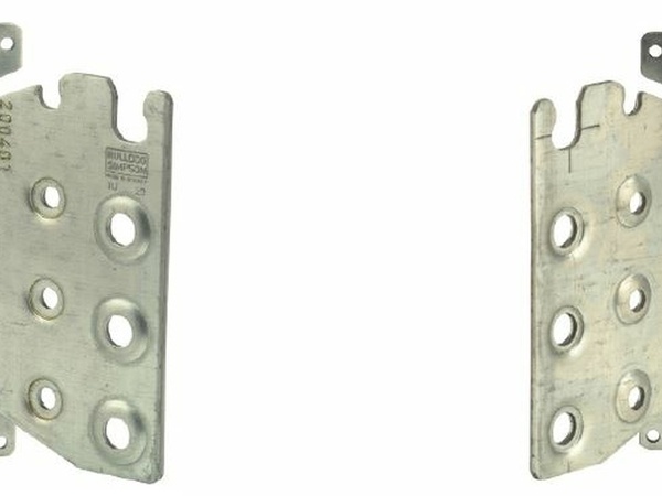

Les liaisons biaises à 45° seront avec des connecteurs acier zingué Simpson TUBSR20 et TUBSL20 pliés sur commande à 45°,
et je prévois aussi d’utiliser les mêmes broches autoforeuses que ci-dessus.
Je pense simplement usiner l’âme à la tronçonneuse, puis mettre un fond de joint puis un mastic durable pour assurer l’étanchéité à l’air et à l’eau.
Des noms de mastic approprié ?
Le toit plat sera en chevrons de douglas 45x120, revêtu d’un OSB faisant contreventement, de 100mm d’isolant, 1 membrane EPDM collée, 1 feutrine drainante et du gravier roulé. Entre les chevrons je rajouterai de la laine de bois à concurrence d’1/3 de la résistance thermique finale. Le site Ubakus permet de faire des simulations précises, notamment pour s’assurer que le point de rosée ne se formera pas dans l’isolant putrescible.
L’acrotère sera reconstitué à partir de sections de montants d’ossature classiques et recouvert d’une couvertine en tôle.

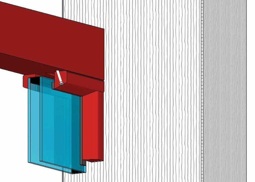

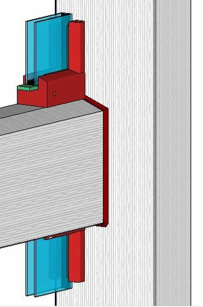

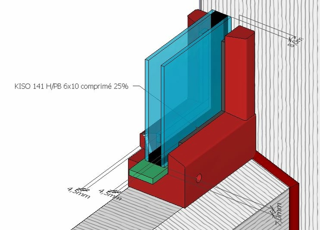

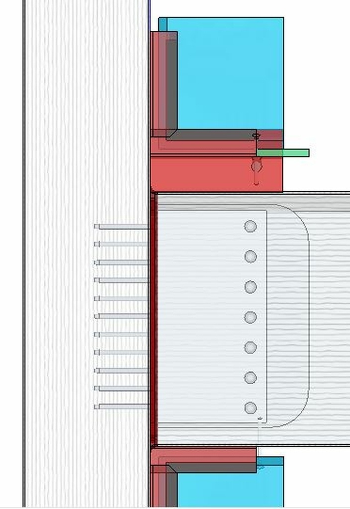

Les châssis fixes seront montés au nu intérieur et sûrement réalisés par mes soins en partant de :

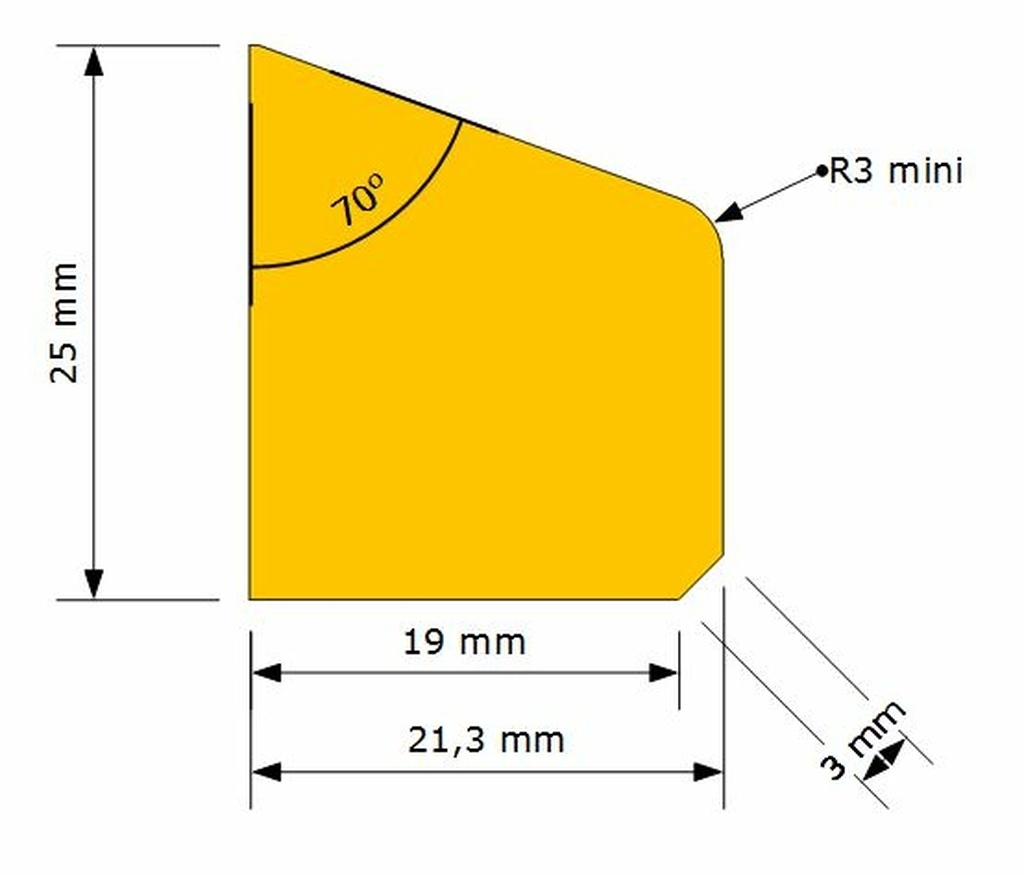

carrelet de mélèze 45x45 que je vais déligner en 4 fois 22x22 pour les parecloses latérales et supérieur
carrelet DKD de mélèze 72x120 que je vais déligner pour créer le profil voulu et permettant de créer l’évacuation des infiltrations d’eau.

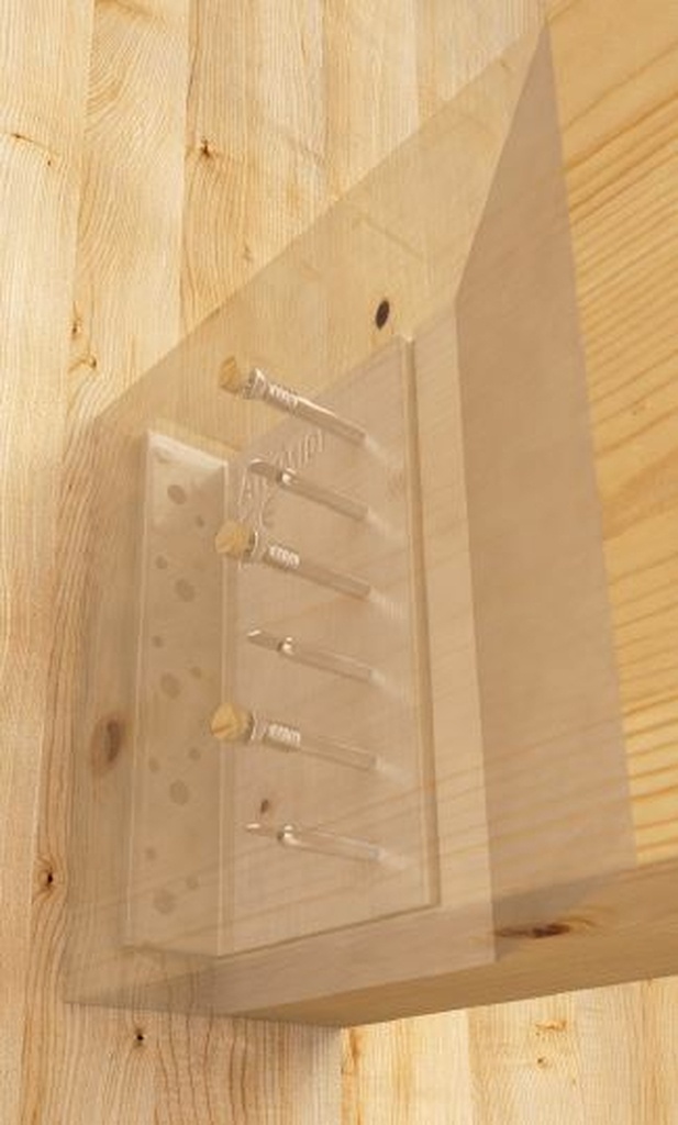

*carrelet DKD de mélèze 72x75 pour les traverses et montants intermédiaires séparant des vitrages, que je vais relier avec des perçages 15° obtenus au gabarit Kreg HD qui me permet d’utiliser des vis à tête plate standard en 6mm.
J’ai dessiné mes profilés en les vérifiant sur la base de plusieurs documents dont :guide-de-conception-durabilite-biologique-des-menuiseries-exterieures
Voici le schéma de conception avec les jeux périphériques prévus:
  • Les double-vitrages reposeront sur 2 cales placées à environ 10cm des 2 angles inférieurs et concernant leur choix, il est à ne pas négliger pour ne pas surchauffer en septembre. Pour les façades exposées, je pars sur une combinaison Transmission Lumineuse ~70 % et Facteur solaire ~35 %. Ce type de verre vaut dans les 130€TTC /m². J’ai trouvé des ressources chez les fabricants de verre notamment.

Je ne vais pas rentrer dans les détails technique de ta construction, mais je te conseille vivement de revoir la conception architectural de ton projet en ajoutant des débords de toiture conséquent afin de limiter les apports solaire en été et surtout de protéger ta structure à la pluie.
Personnellement j’évite au maximum d'exposer les structures en bois des bâtiment aux intempéries afin d'assurer une durabilité convenable à mes ouvrages. Il faut a minima les protéger par des capotages ventilés en alu ou en bois, au mieux faire un des débords de toiture.
CoB34
Bonjour, je suis entièrement d’accord avec cette réflexion.
Pour une conception bioclimatique et durable, il faut protéger les bois avec un débord de toiture suffisant et limiter les apports solaires en été (casquette solaire).
Le débord de toiture se calcule grâce à l’altitude, la pente de toi et la technique de pose de menuiseries choisie.
Il permettra le passage des rayons solaires en hiver et de les bloquer en été.
Dam
Merci pour vos réponses, je connais aussi ces bonnes pratiques de conception mais pour des raisons purement esthétiques je comptais m'en affranchir par les divers artifices décrits : augmentation des sections, essence naturellement relativement résistante, vitrages traités spécifiquement, pare-soleil,...
