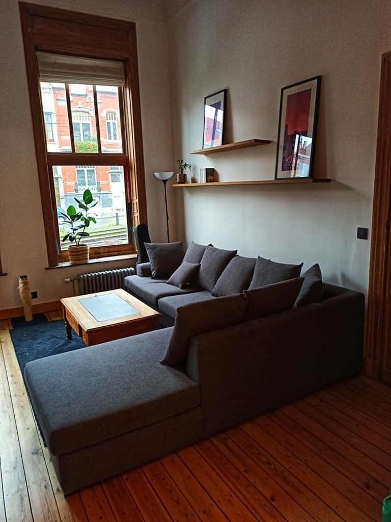

J'ai réalisé récemment pour un client plusieurs étagères flottantes à fixation invisible avec des tiges filetés et des chevilles prévues à cet effet provenant de chez LMC.
Ma question : A la base, je pensais les faire en une seule pièce (130 cm x 20 cm x 3 cm et 260 cm x 130 cm x 3 cm) mais au dernier instant, j'ai préféré assurer le coup et j'ai effectué un collage dans les règle de l'art de deux pièces de 11 cm de largeur que j'ai ensuite recoupées à dimension.
Ma question est la suivante : comment tiennent ces étagères dans la durée si elles sont composées en une pièce ? Je suppose que les tiges filetés qui les traversent en partie empêchent la majorité du travail du bois et c'est donc une possibilité envisageable (plus beau, plus rapide,...).
Même question si l'étagère n'est pas traversée par des tiges filetés mais repose sur des consoles/équerres en fer avec deux vis pour la maintenir en place. Qu'en dit votre grande expérience ?
Un tout grand merci d'avance.

Je suppose que les tiges de métal contiendront grandement le risque de tuilage. Dans le doute, un collage est utile:).

en premier quartier ou faux quartier
le quartier ne tuile pas, en revanche tu peut avoir du retrait. C'est peut être le cas et il n'est pas visible car pas important ou bien il a été calculé/anticipé
Pour compléter ma réponse j'imagine mal percer une planche de 24mm d'épaisseur sur une largeur supérieure à 20cm avec une mèche à bois.
Plus ta mèche sera longue et fine plus elle va dévier. Soit tu ne tombes pas en face de l'autre coté soit, au pire, tu sors sur une face. Ce problème est très fréquent en tournage pour le percement de grande profondeur.
En plus tu seras contraint de travailler à main levée et non avec une mortaiseuse/perceuse à colonne, ce qui encore va générer de l'imprécision.
Certes le défi n'est pas insurmontable mais c'est pour le moins galère
enfin c'est juste mon avis

Le perçage n'est pas un soucis :).
La question sur je me pose, c'est si j'utilise de la dosse, qu'est ce que ça va donner malgré les tiges filetés... Quelqu'un a déjà pu rester dans le temps ?
Francisco
Chez mes parents il y a des étagères faites avec une seule planche large (du quartier) et qui tiennent sur des équerres, elles sont blindées de bouquins et ça résiste.
