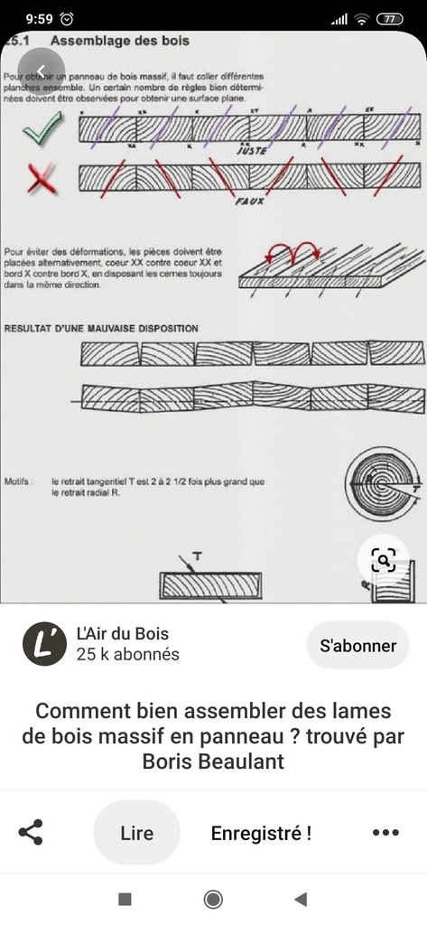

Je connais la théorie qui est résumé dans cet article de Boris.
Mais si vous avez l'opportunité de détailler, d'apporter des conseils supplémentaires, je suis preneur.
Que voulez-vous dire par contre-balancer ?
Et quelle largeur maximum utilisez-vous ? 10 cm ?

La largeur des planchettes dépend du débit... Avec de la dosse, il vaut mieux multiplier les planchettes et donc diminuer leur largeur. Ce qui est moins le cas avec du quartier. 10 cm serait un maximum en dosse, car même avec des cernes alternés, chaque planchette tuilera à cœur, donc réduire ce phénomène passe par de petites largeurs... Un pré-debit permet de corriger certains défauts (débiter les bois avec une surcote et faire un premier corroyage). Les bois vont "tirer" un peu pendant quelques jours. Ensuite on fini le travail en repassant par la case dégauchissage en redressant sr1 et sr2. Cela diminue le retrait légèrement.. Contre-balancer veut dire appliquer une finition sur les deux faces des tablettes simultanément, sinon les tablettes vont tirer d'un côté et tu vas te retrouver avec des tablettes cintrées. Voilà, j'ai essayé de vulgariser au maximum certains concepts, n'hésite pas à demander 😉

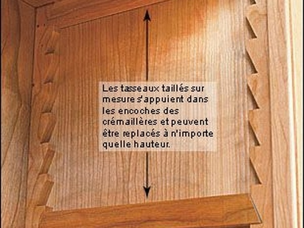

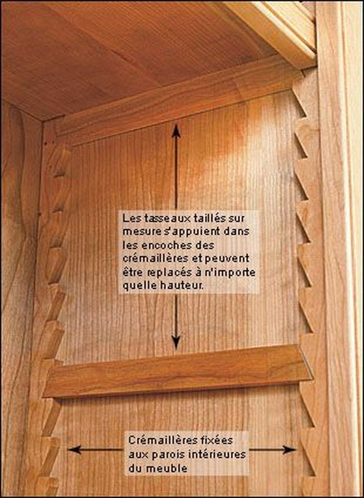

Je ne sais pas si c'est adapté à ton cas, mais les étagères peuvent être fixées de cette manière ? (photo vue sur pinterest)
Autre lien : ebenisterie-ar...-chene-naturel/
Astragal
Tout à fait, c'est le principe des crémaillères. Mais le problème est que l'étagère est simplement en applique. Donc si elle est en bois massif, elle risque de tuiler sévèrement.
