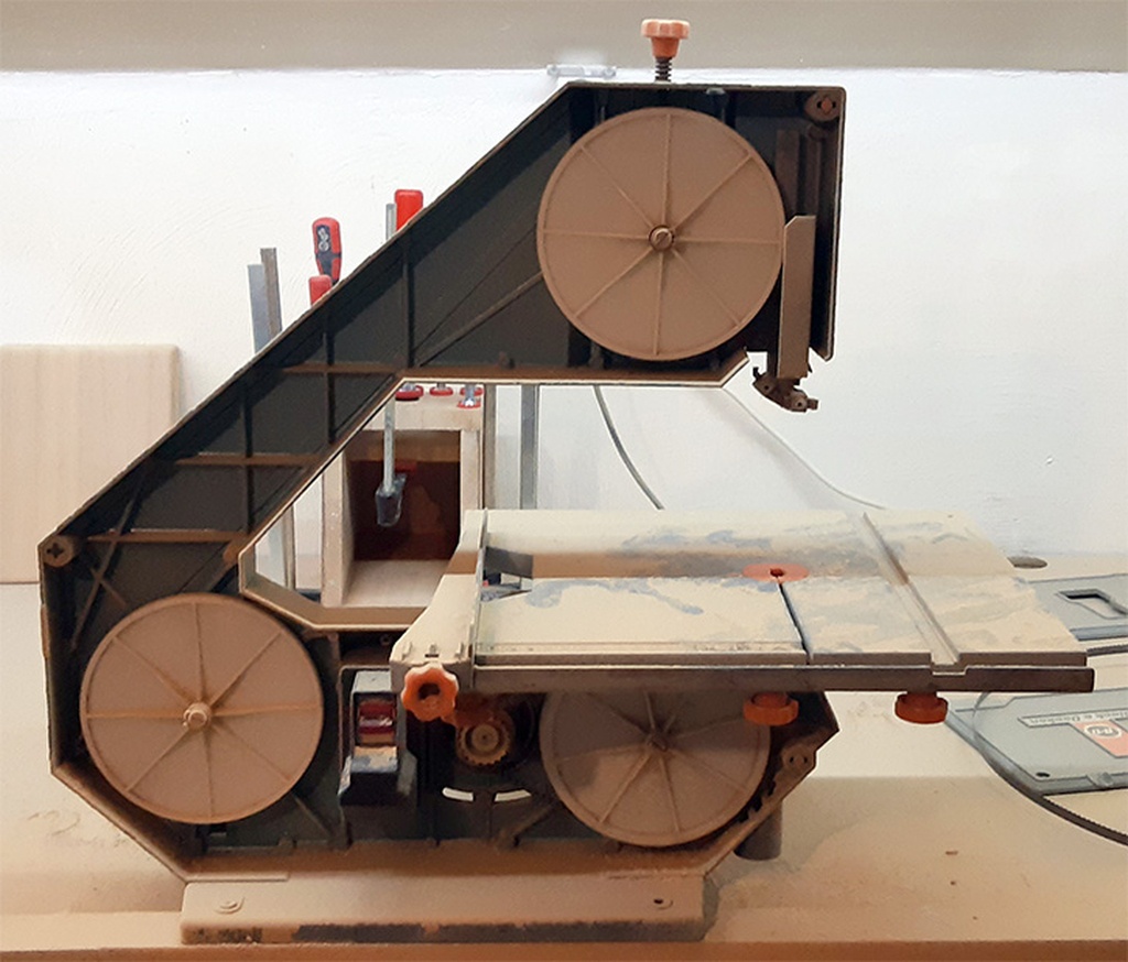

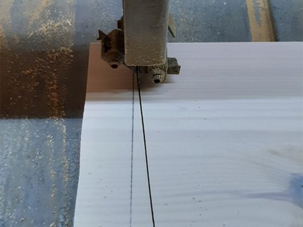

On m'a offert une vieille scie à ruban et ça tombe vraiment bien car je comptais en acheter une.
Le hic c'est que je n'arrive pas à avoir de bons résultats avec : la coupe dévie très fortement. A tel point que je me retrouve à forcer sur la lame pour suivre un trait droit.

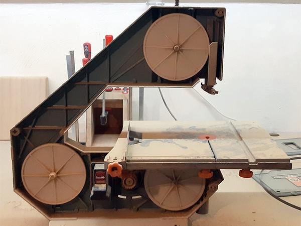

Voici la bête :

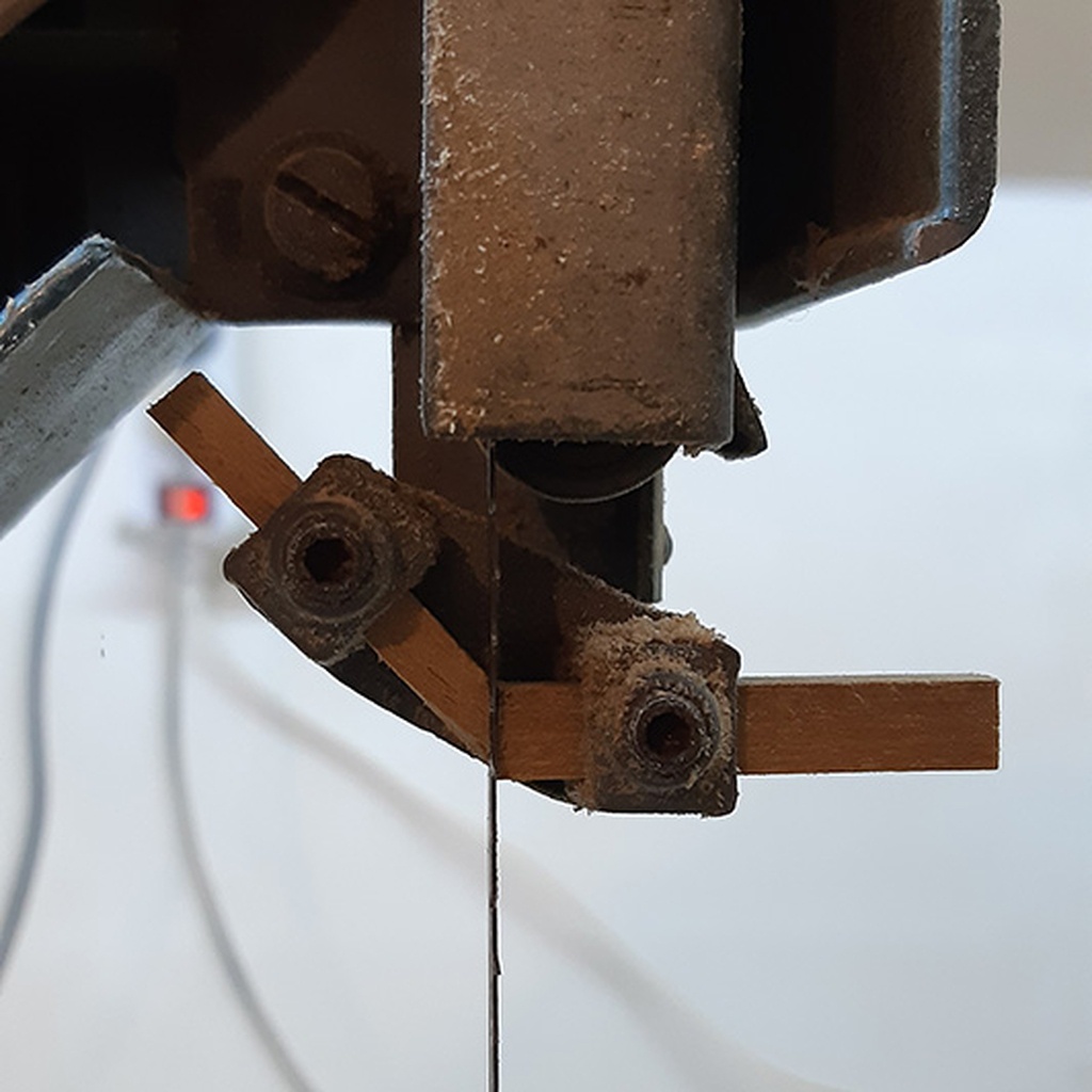

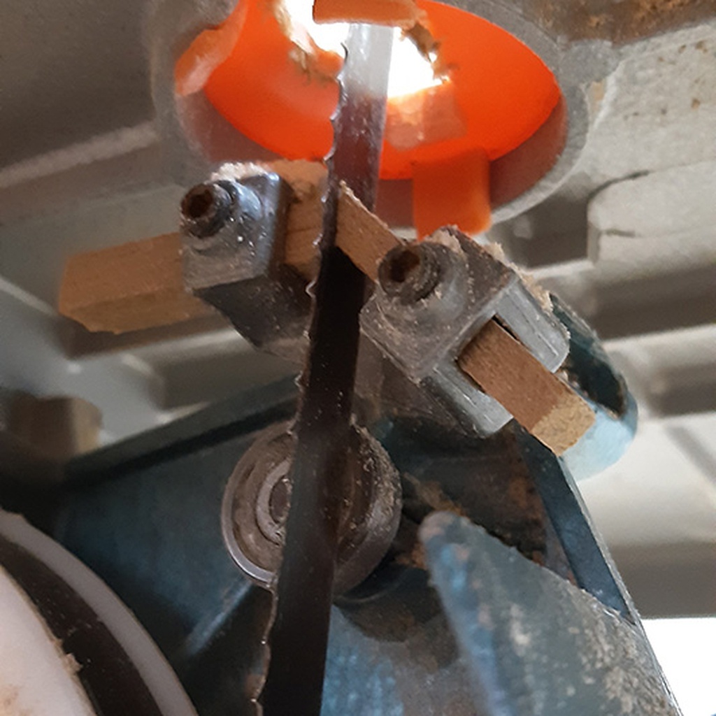

J'ai entretenu ce que j'ai pu, c'est à dire nettoyé et lubrifié les roulements et ajusté les guides-lames inférieurs et supérieurs. Ca n'a rien changé.

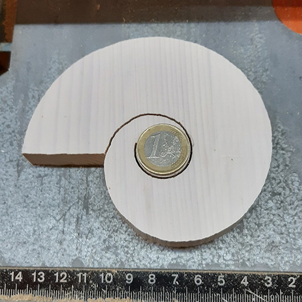

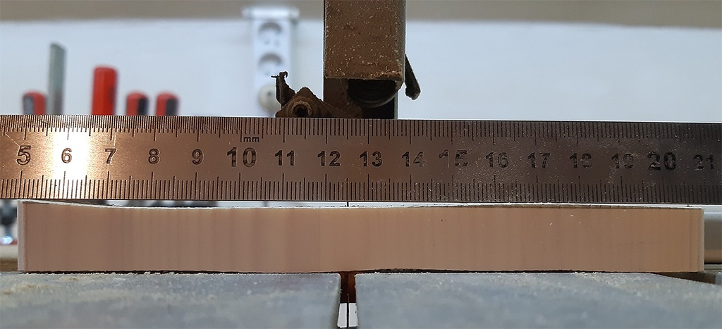

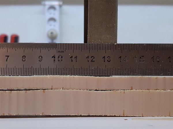

Voilà comment la scie coupe "naturellement" si je pousse le bois tout droit, sans tenter de corriger la coupe :
J'ai entendu parler de l'angle de dérive sur les scies à ruban, mais là ça me parait excessif non ?

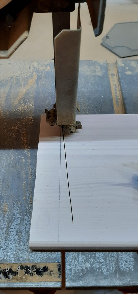

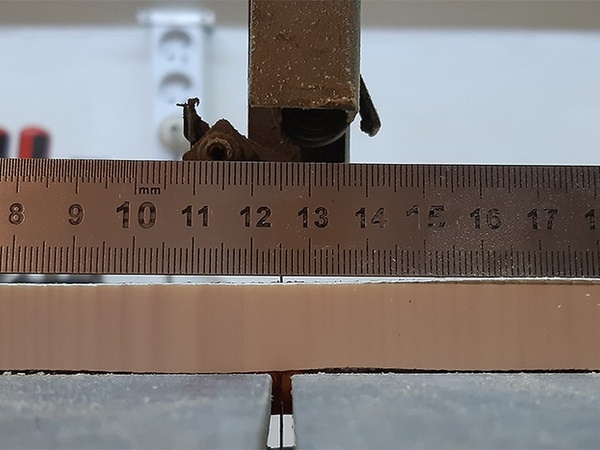

Voici une coupe où j'ai tenté de compenser l'angle mais sans faire d'ajustements pendant la coupe :
C'est bien dégueulasse.

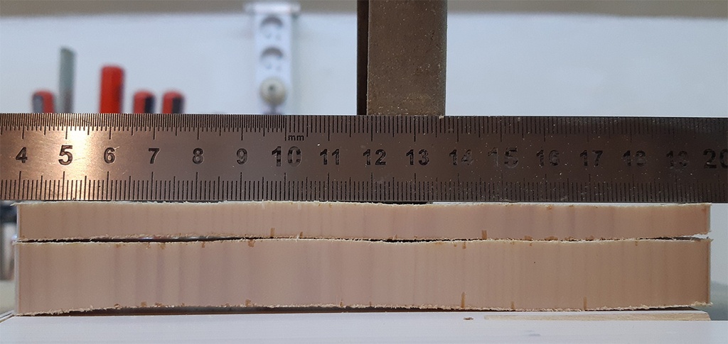

Voici une dernière coupe où j'ai essayé, juré craché, de couper en suivant au mieux un trait droit :
Alors soit j'ai un grave déficit moteur non diagnostiqué, soit cette scie à ruban a un problème.

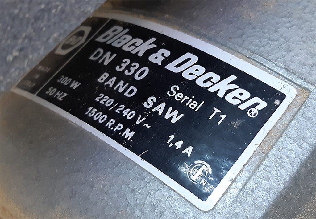

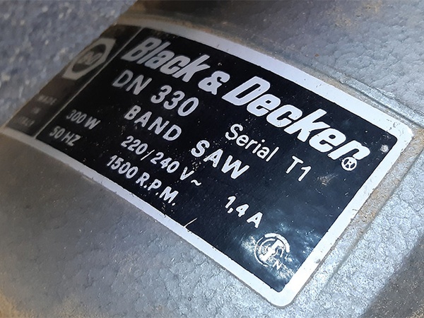

Voici les spécificités de la machine si ça peut aider. C'est une Black & Pas d'Equerre :

c'est pas étonnant. ces scies a trois volants c'est connu pour casser des lames et couper de travers.
Le problème c’est le 3ème volant.

Oui je vais limer les guides bien plats et les réajuster

Comme dit plus haut, les trois volants c'est rarement un modèle de précision et de fiabilité.
Le réglage de la lame est compliqué.
L'alignement des trois volants une utopie.
Vouloir en tirer une coupe droite est courageux.
De plus j'entends fréquemment cette histoire de casse de lame qui m'a dissuadé d'acheter celle que j'avais dans mon coin.
artiste : Kamwei Fong
Oui la casse de lame serait due au diamètre des roues qui est plus petit ? Ca force la lame à se plier à un rayon de courbure plus petit, puis se remettre droite, puis se plier à nouveau, etc. jusqu'à ce que SNAP

  • Sans doute revoir les guides. Vu la photo, ils ont l'air très succincts...

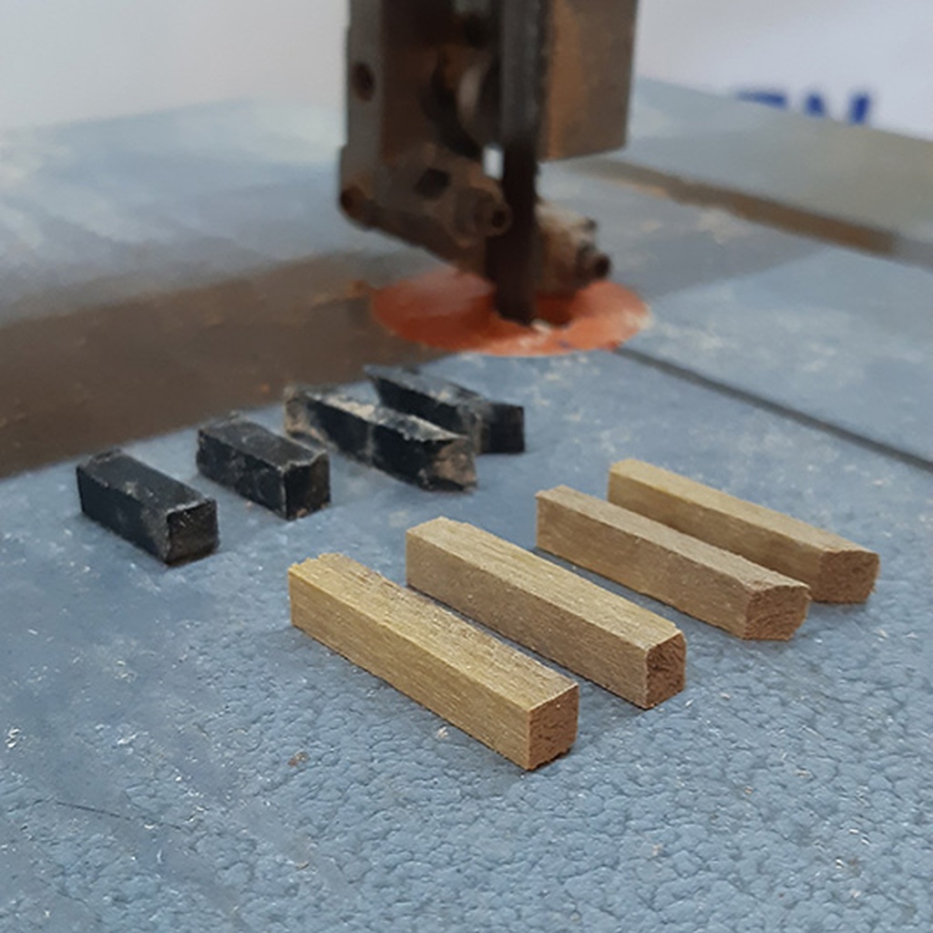

Petit update : j'ai remplacé les guides en plastique par des guides fait maison dans un bois dur (je connais pas l'essence) et j'ai acheté une nouvelle lame.
La scie n'arrive vraiment pas à déligner quoi que ce soit (la lame aux fines dents n'aide pas non plus j'imagine), mais pour le chantournage elle fonctionne maintenant à merveille !
Content !

Même pour le chantournage c'est difficile car la lame dévie un coup à gauche, un coup à droite...
