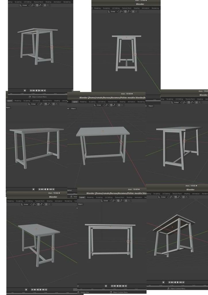

Pourriez-vous me donner votre avis sur la solidité d'un projet ?
Bonjour à tous '
J'ai dessiné ce bureau de travail pour ordinateur qui sera en chêne avec des pieds de section 45/45, avec un angle de 3 degré, une traverse en bas et deux paires de traverses en haut.
Le plateau ferai 30 mm.
Tout le pietement serai fixé par domino de 8 et le plateau fixé avec des taquets par en dessous.
Pensez vous que la construction est bonne ?
Et le plateau avec des lattes collées à plats joint plus domino.
Merci à vous pour vos avis, conseils.

Hello !
Je vais répondre comme un juriste : "rien ne s'oppose à ton projet" !
En tout cas à vue de nez, de ma lorgnette, pas de souci.

Comme Ara je dirai que rien ne pose problème à vu de nez. Par contre là traverse basse va gêner les pieds. Je la reculerai parce que la les pieds vont finir dessus et en 45 à force ça va ajouter des contraintes au reste. Je la mettrai au fond au niveau des tibias
AlexisL
Ok merci pour ce retour !
J'ai une traverse comme cela sur mon bureau et j'ai tout le temps mes pieds dessus, je les poses juste, mon poids est sous mes fesses sur le siège.
À voir avec le client si la hauteur peut lui convenir sinon je la mettrai au fond oui et peut-être mettre le pieds arrière d'équerre avec le plateau finalement
